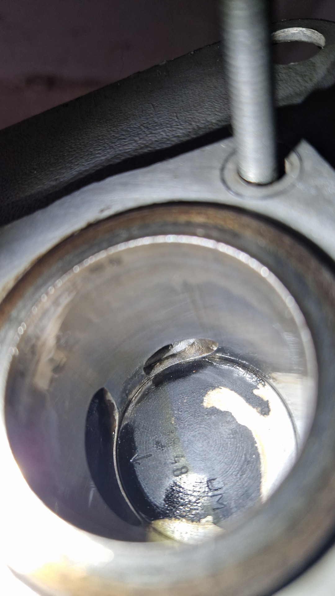

Was mache ich, wenn im UT der Kolben die ÜS nicht komplett freigibt und ich auch ein Quetschmaß von über 2mm habe?
Da macht ja Zylinder unten abdrehen keinen Sinn.
Und der Bund vom Zylinderkopf hat ja nur 0,8mm zum abdrehen.
Ist ein Original-Zylinder mit minimaler Sportbearbeitung und Nachbaukopf
Mit einer dünnen Dichtung:
Edit: mit noch einer 2. dicken Dichtung unten ist das mit den Überströmern schon fast perfekt, ich bekomme dann aber ein Quetschmaß von 2,7mm.

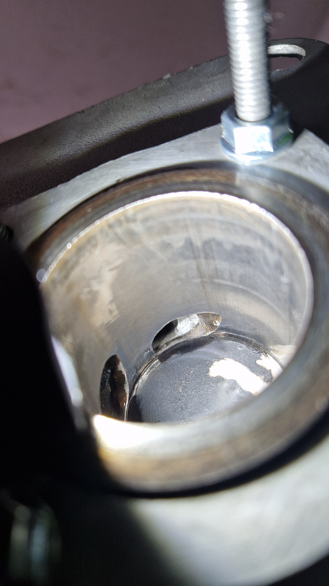

Mit 2 dicken Dichtungen:
