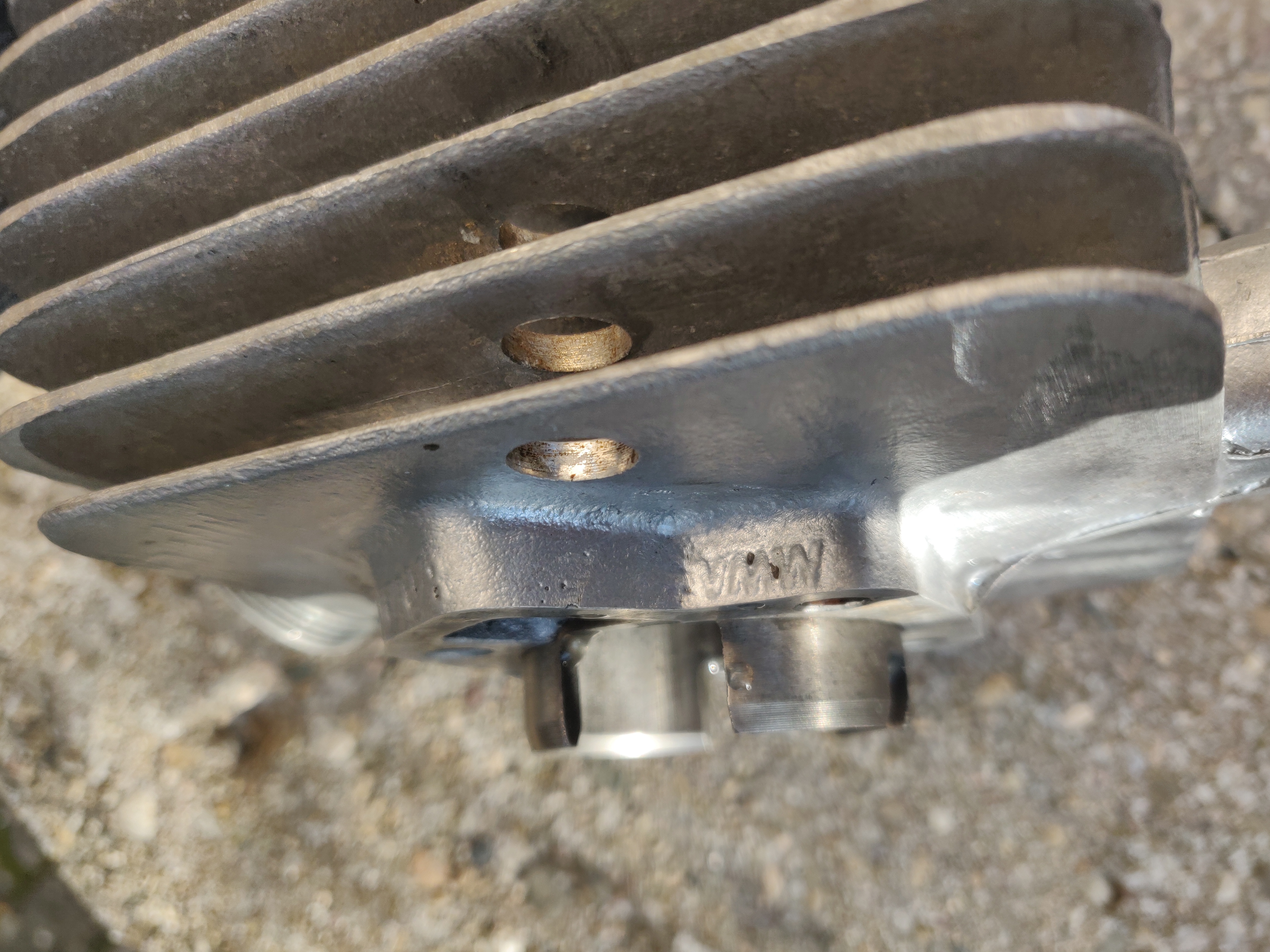

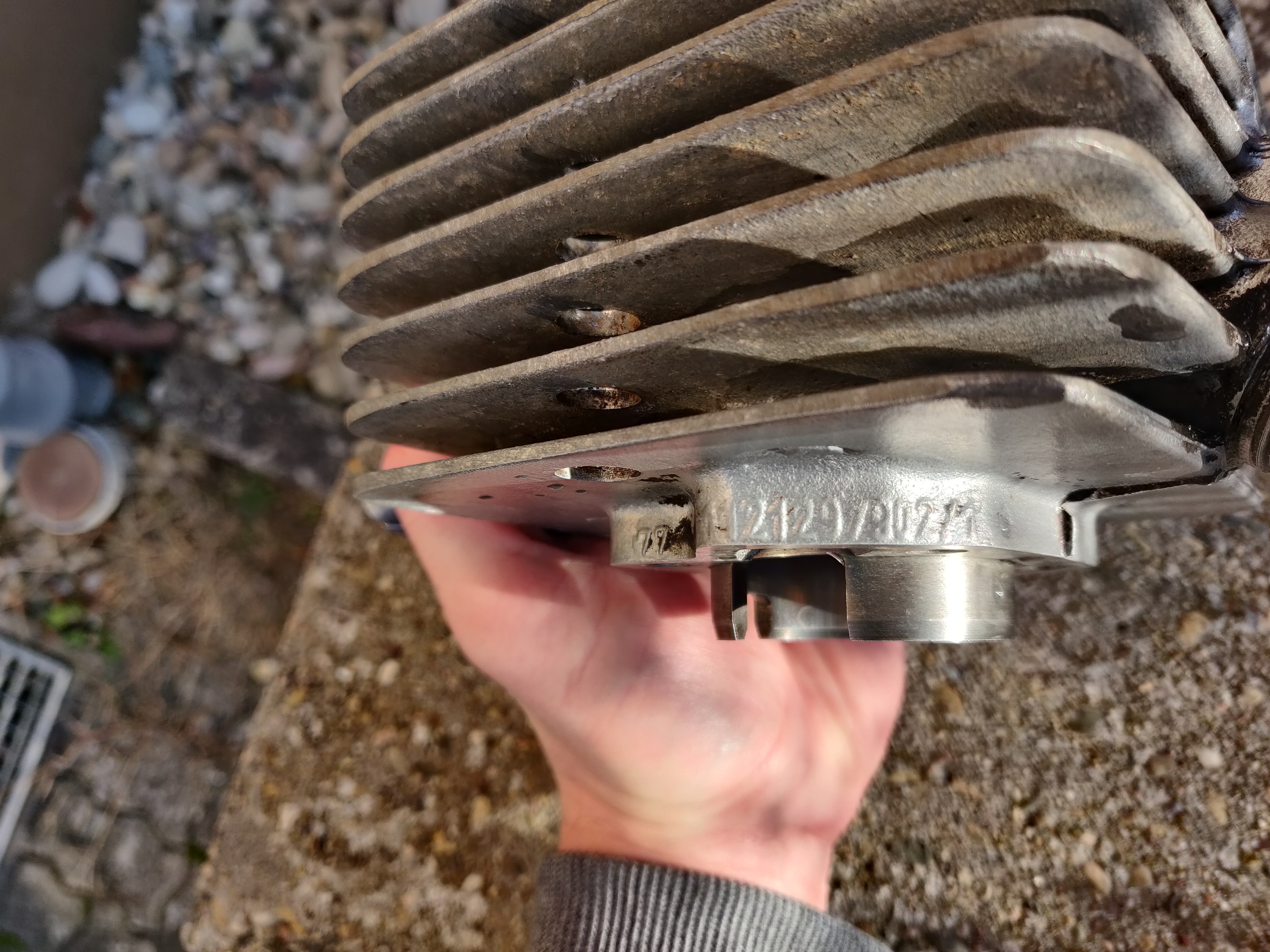

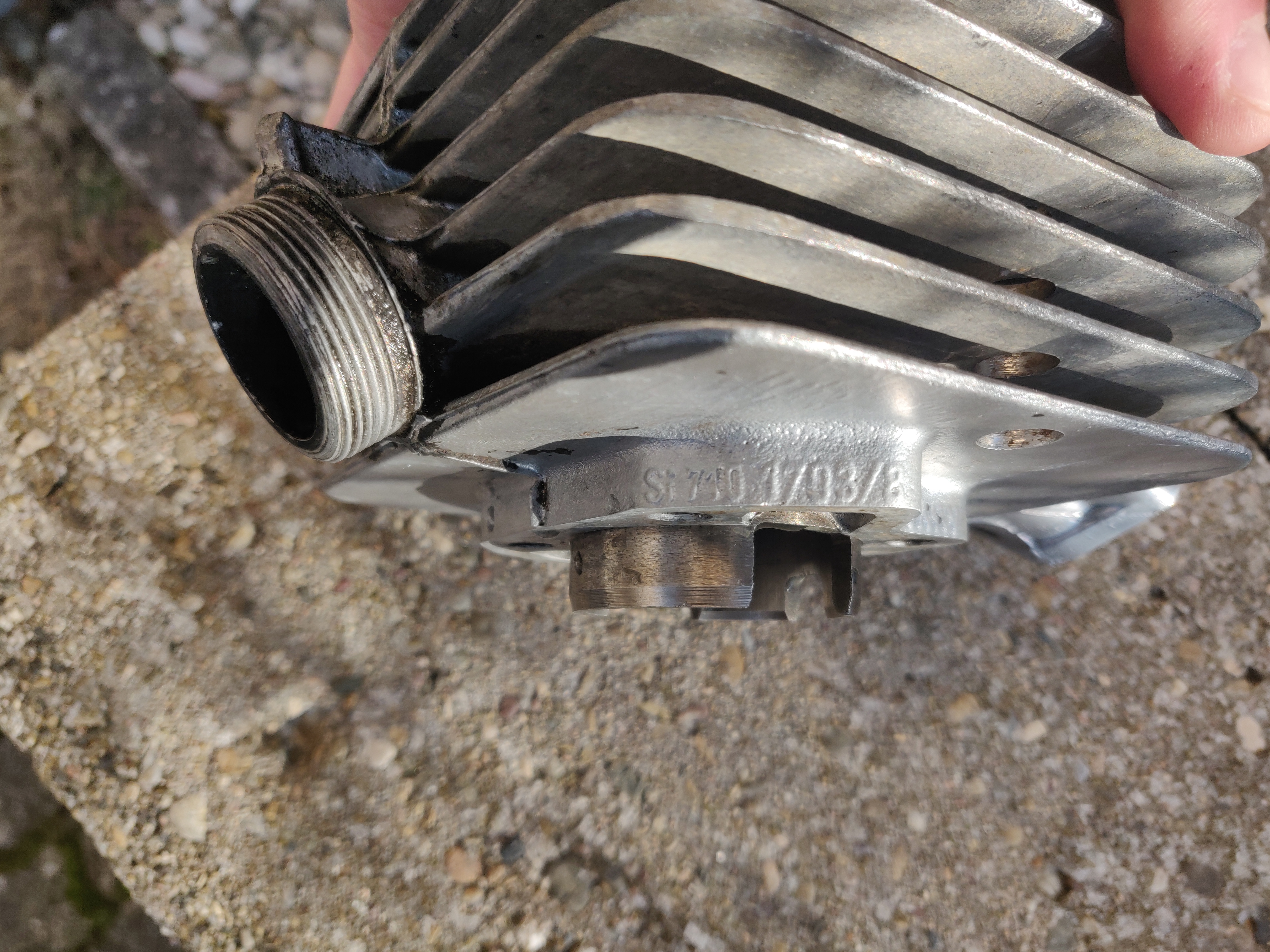

Ich wollte den alten Zylinder schon wegschmeißen, hab ihn mir aber glücklicherweise nochmal genauer angeschaut.
Ich würde zu 90% sagen, dass es eine DDR Zylinder ist, wollte aber gerne eure Meinung hören. Auch, was die ganzen zahlen darauf bedeuten.
Wenn es sich bestätigt, dann werde ich den Zylinder zu einer Motorenwerkstatt bringen, ihn vermessen und neu einschleifen und honen lassen, auf das erste Übermaß.
Vielleicht auch nur honen, je nachdem, wie die Messungen der Laufbuchse ergeben.
Kann mir jemand vielleicht einen geeigneten Spezialisten rund um Karlsruhe/Pforzheim empfehlen?Hier sind dann jetzt auch die Bilder.
