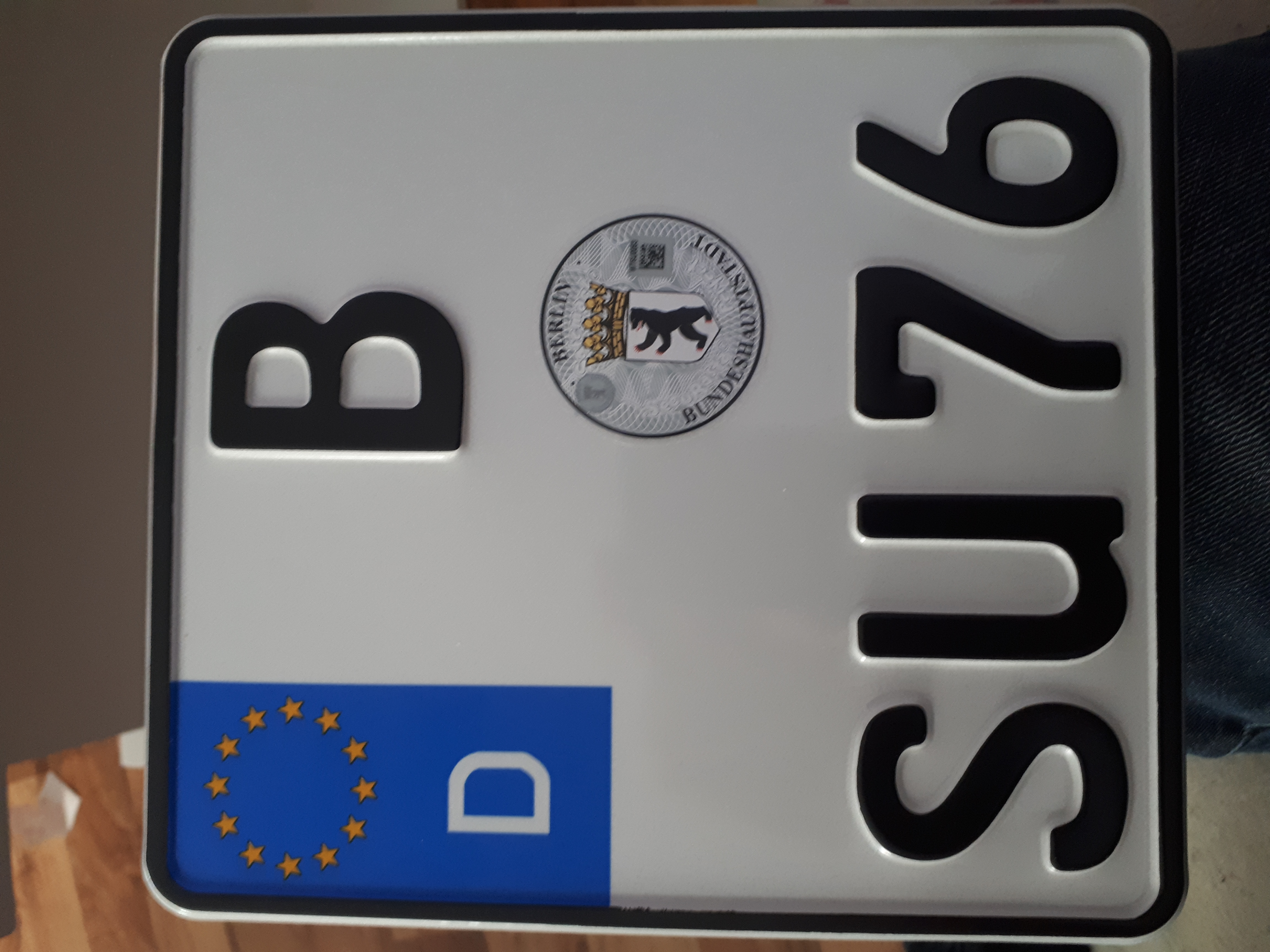

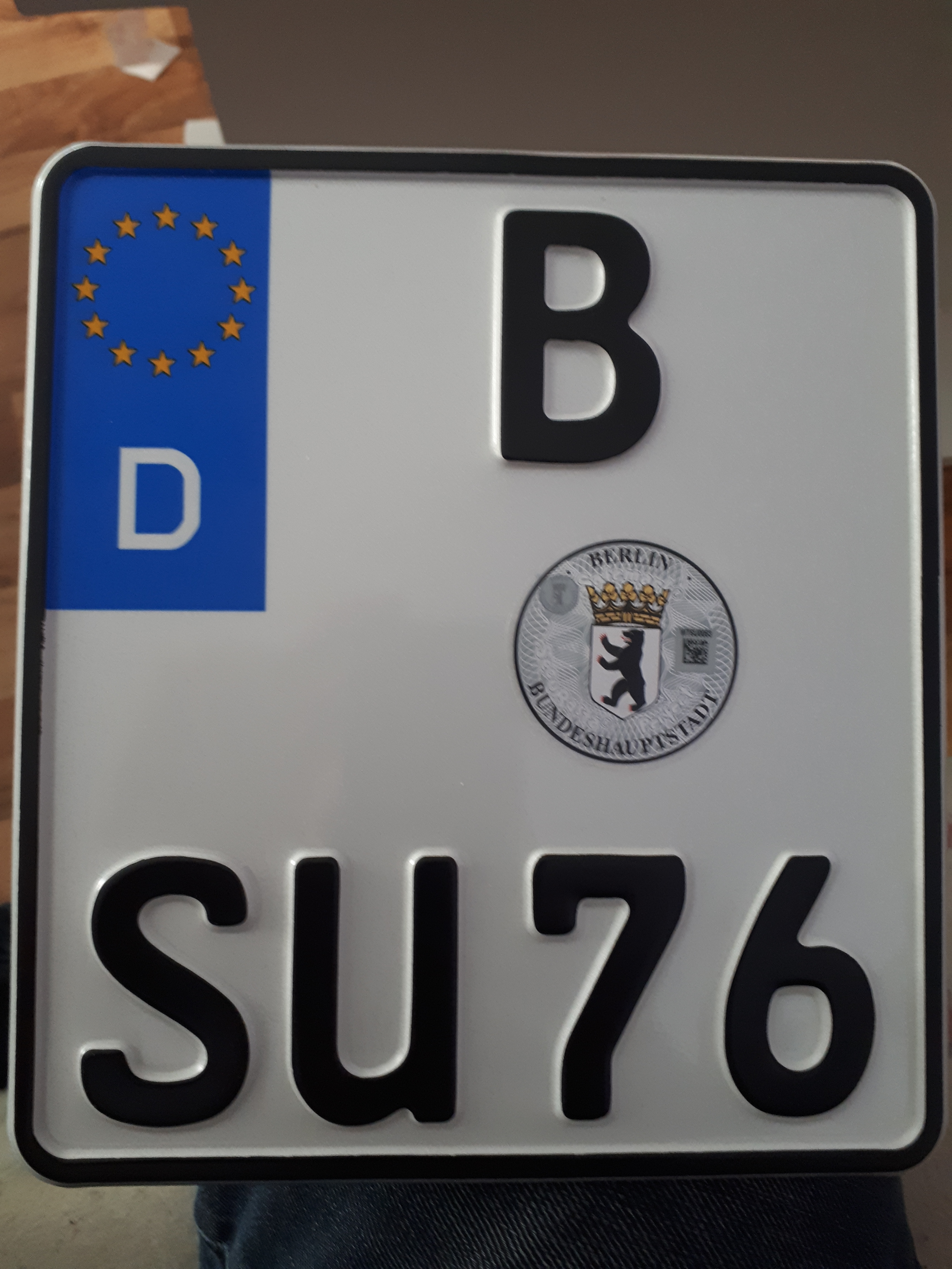

  • schnitzer: Warum nicht das verkleinerte zweizeilige Kennzeichen?
    Ich habe das mal in einer einer Excel-Tabelle mit den Angaben aus der FZV-Anlage ausgerechnet: Mit der Kombination und Plakette in die erste Zeile, ergibt das eine Breite von 175mm, das 180x130mm Kennzeichen reicht aus.Hab das gleiche Problem noch vor mir. :)
  • In Berlin gibt es nur die Standard Größen. Für alles andere brauchst due entsprechende Genehmigen/Unterlagen/was auch immer. Daher ist das große Blech das optisch bessere, da mir die Breite wichtiger ist.
    Ausserdem bin ich so auf den ersten/zweiten Blick nicht mehr als Moped zu erkennen und hab im Verkehr meine Ruhe, solange ich nicht auf der Landstraße unterwegs bin.

  • Denke nicht dass das so einfach geht. Das LKR Kennzeichen passt ja drunter. Warum soll er dir dann was anderes bescheinigen.
    Das meinte ich ja, das verkleinerte, zweizeilige Kennzeichen mit der Höhe 130mm, das ist laut Anlage nur für Leichtkrafträder. Das andere K. mit der Höhe 180mm ist für alle Krafträder allgemein.
