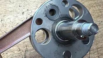

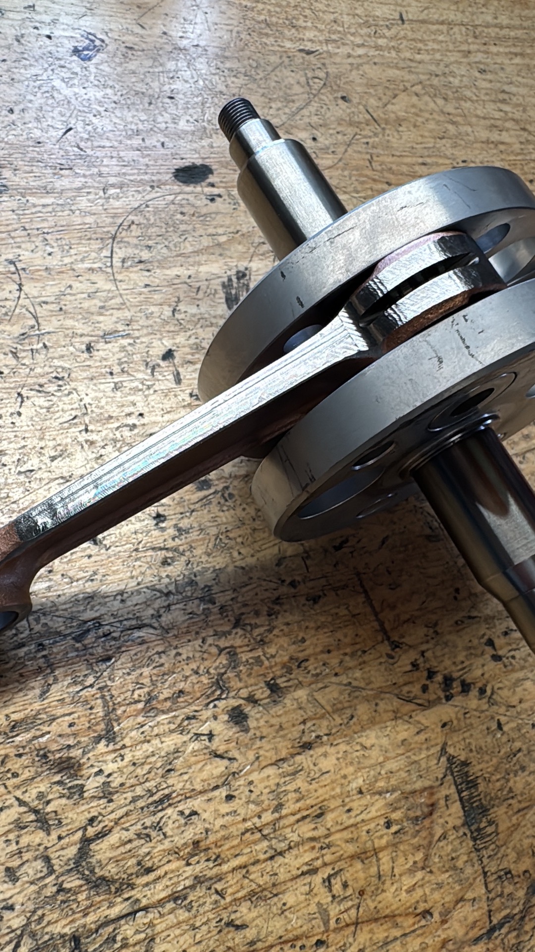

    das pleuel wird nicht brechen, du kannst drauf stehn.
    Wenn du lesen könntest , würdest du , wenn du es verstehst , mit geringer Chance, erkennen können das ich nie behauptet habe das dass Pleul brechen könnte.
    Mein Wortlaut , eventuell verstehst du das, war „ erhöht die Kerbwirkung“
    In welchen Satz ich behauptet haben soll das wörtlich das Pleul „bricht“ , „reißt“ , funktionsfähig wird, kannst du mir gerne mal zeigen.
    Das Produkt und den Hersteller öffentlich zu diffamieren, ohne ihm vorher die Chance zu geben das diskret und vernünftig zu regeln, ist stumpfe, impulsive Wut und keine sachliche Kritik.
    Ist anscheinend heutzutage so Usus. Internet machts möglich!
    Man lese bitte meinen Beitrag , ich habe dies als ausdrücklich Frage/kritik geschrieben nciht als „deine Kurbelwelle ist Müll“
    Ein Forum ist zum Austausch positiv wie negativ, ich erklärte auch erneut das es keine öffentliche Anfeindung war lediglich mehr ein Hinweis.
    Vinne selbst hat darauf mehr als erklärlich und professionell geantwortet, damit sehe ich es als legitim an.
    Austausch ist nunmal der Grund Gedanke der Forums.
    auch wieder falsch. es ist technisch relevant. aber optisch irrelevant. es geht nicht darum, ob es "optisch ansprechend" ist. funktionieren muss es. aber davon hast du keine ahnung.
    Wenn das so technisch relevant ist , wohlgemerkt es geht um den Umfang der dort auf den Bilder zu sehen ist , dann müsstet Du ja die Welle als Ausschuss halten, ist das so ?
    Erstmal muss ich sagen: Sehr freundlich das man mir hier direkt zur Antwort steht, das finde ich schon sehr gut.
    Zur Transparenz , ja wurde nicht von mir bei dir bestellt das ist korrekt.
    Thema Mitbewerber:
    Kurbelwellen von Ronge, Langtuning sind an den Wangen nach dem Härten gänzlich poliert, technisch irrelevant aber optisch anders ansprechender.
    Zu dem eigentlichen Thema, Hubwagen ist wie ich schrieb rein optisch und auch indiskutabel ob es nötig ist, es ist rein optisch.

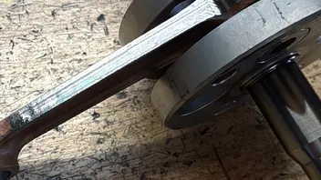

    Pleul: mein Ansinnen war er es nicht zum Ausdruck zu bringen das dass Pleul schlecht ist oder in seiner Funktion beeinträchtigt wird, der Querschnitt des Pleuls ist so stark das dort sicherlich keine Abrisse passieren werden.
    Mir ging es mehr darum warum man es „nur“ fräst und nicht noch schleift und poliert.
    Die Kritik richtet sich dahin warum man dies nicht tat, die Erklärung dafür wurde von dir geliefert und ist mir verständlich.
    Faktisch ist es trotzdem so das die Kerbwirkung in diesem Zustand höher ist als bei einem polierten Bauteil.
    Ich sagte das dieser Fakt für mich nicht in Ordnung ist , nicht das das Pleul an sich nicht in Ordnung ist.
    So wie das Pleul jetzt ist , da gibt es auch keine Diskussion wird es jeglichen angedachten Einsatzzweck dienen , es wäre nur noch der Perfektion / Sauberkeit geschuldet die Nacharbeit am Pleul noch zu verfeinern.
    Um das zu noch einmal wörtlich zu erläutern war es nicht in meinem Ansinnen das Produkt als schlecht zu deklarieren.
    Das Angebot der Rückgabe ist sehr großzügig ! Wird aber nicht benötigt! Die Welle ist im besten Zustand und wird auch so verbaut, wäre ich so unzufrieden hätte ich dieses Angebot schon als es deinem Auftraggeber gestellt wurde angenommen , habe ich nicht getan , da kein Mangel in der Funktion vorliegt.
    Mir ging es hier nur um , wie man so schön sagt „das Sahne Häubchen“ .
    Es war eventuell falsch ausgedrückt, mehr wollte ich damit eine Empfehlung geben dort doch nochmal die Feinarbeit zu leisten um die best mögliche Qualität zum audruck zu bringen.
    Man könnte auch schlicht und modern sagen: „coole Kurbelwelle zu sehr attraktiven Preis, nicht perfekt fürs Auge aber fahren und halten wird es sicher.“

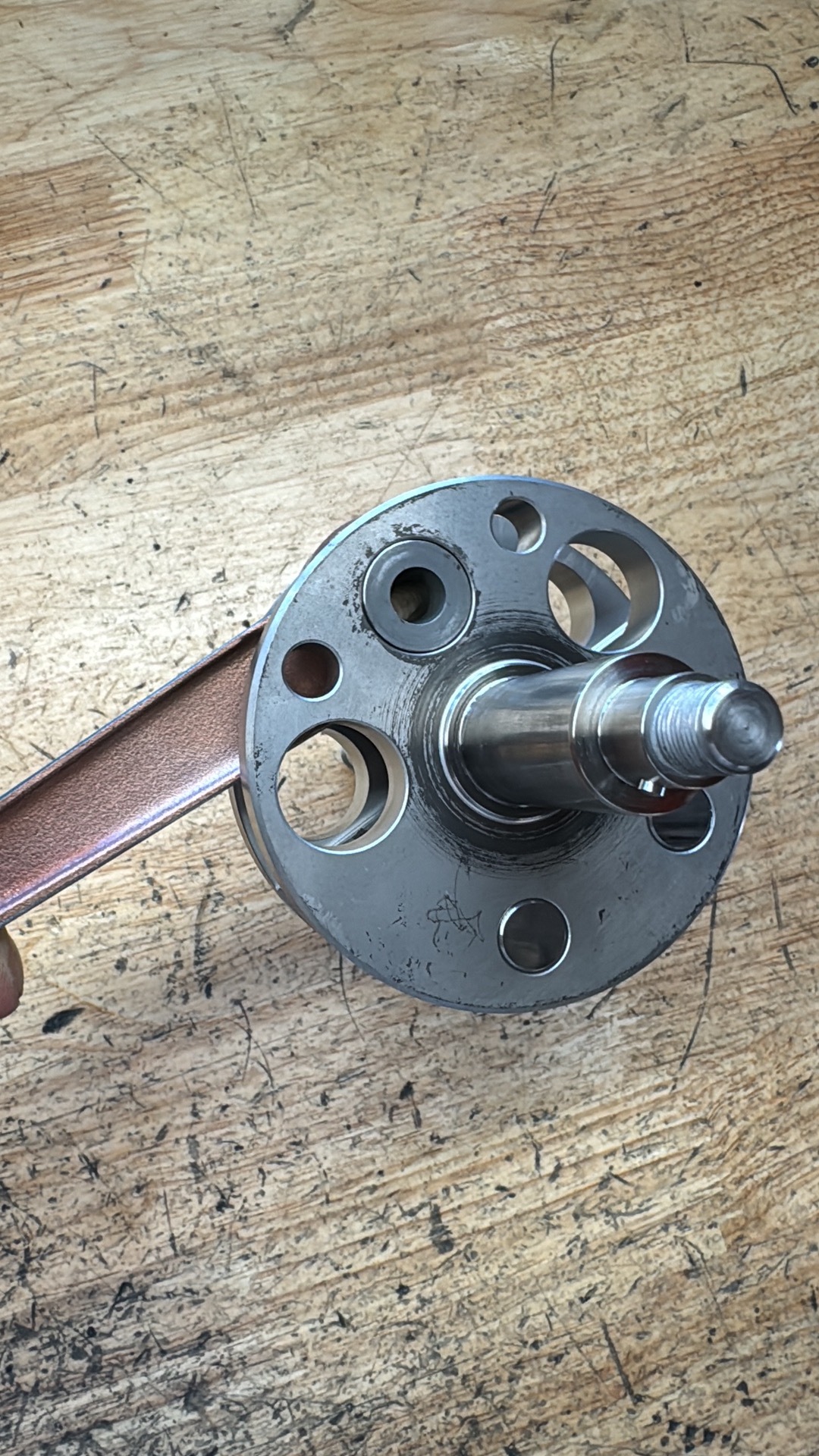

    Ich habe heute eine (ich schätze mal von der aktuellsten Charge) Kurbelwelle bekommen, 56mm Hub und möchte hier mal die Frage bzw. Kritik äußern.
    Warum kann man für die Welle nicht 30/40/50 € mehr verlangen und die Kurbelwangen und vorallem das Pleul polieren ?
    Die Wangen sind jetzt eher optisch aber gerade das Pleul finde ich so nicht in Ordnung mit den teilweise tiefen Frässpuren.
    Es erhöht nunmal die Kerbwirkung und gehört sich so nicht. Wenn man das Pleul nachträglich fräst gehört es geschliffen und poliert.
    Warum das nicht gemacht wurde versteh ich nicht und ich finde das so auch nicht in Ordnung.
    Daher meine Frage/Kritik warum man das sos rausschickt.
    Wie gesagt dann bitte die Welle im Preis erhöhen und dafür ordentlich nacharbeiten.
    So ist das nicht in Ordnung!
