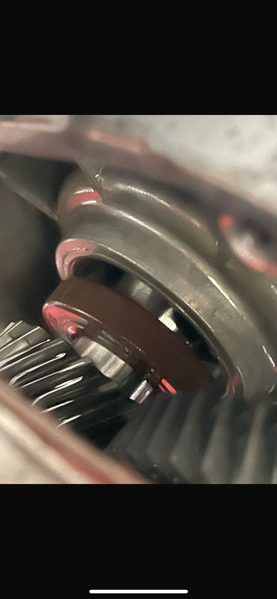

Und schauen ob es der 35-20-7 ist.
Hab mir nen neuen 35 20 7 bestellt. Weil der andere Kaputt war, der ist aufgerissen an der Seite.
