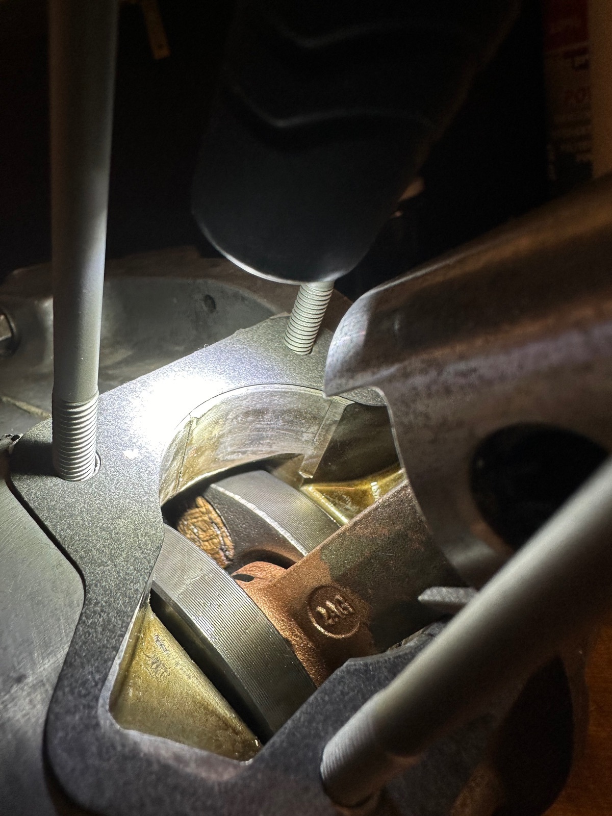

Das Pleul ist ja auch gefühlt 2km breit. Was haben den die Ungarn da wieder lustiges aus Ihrem Sammelsorium gezaubert xD Gehört nicht in einen Simson Motor.
Wenn da schon wieder so ein Müll verbaut wurden, Motor ab zum Motorenbauer.
Ich habe das Pleuel mal ausgemessen, es ist in der Mitte über 17mm stark. Danke für euer Feedback. Kurioses Teil.
Das kann eig nicht sein, was für eine KW (von welchem Lieferranten) wurde den verbaut?
Das ist eine gute Frage, ich habe den Motor gebraucht gekauft und wollte ihn überholen. Jetzt wird’s aber kurios…-was steckt da in der Kurbelwelle? Fühlt sich an wie Kork. Auf der KW steht 2AG, es war ein 50er Zylinder drauf. Gefühlt würde ich sagen, dass war oder sollte mal ein 70er/80er oder was auch immer werden und es wurde schonmal eine stärke Kurbelwelle verbaut, welche jetzt mit Serie natürlich nicht mehr passt.

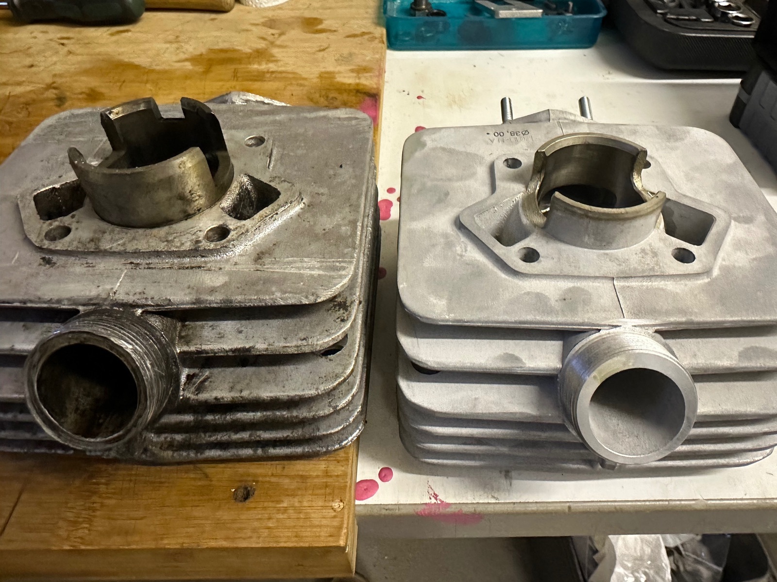

Hallo nochmal, wo ist jetzt mein Denkfehler. Bei dem Zylinder (neu, rechts) fehlt die Aussparung für das Pleuel der Kurbelwelle und diese bleibt genau dort hängen?
Es ist das Set wie weiter oben verlinkt.
