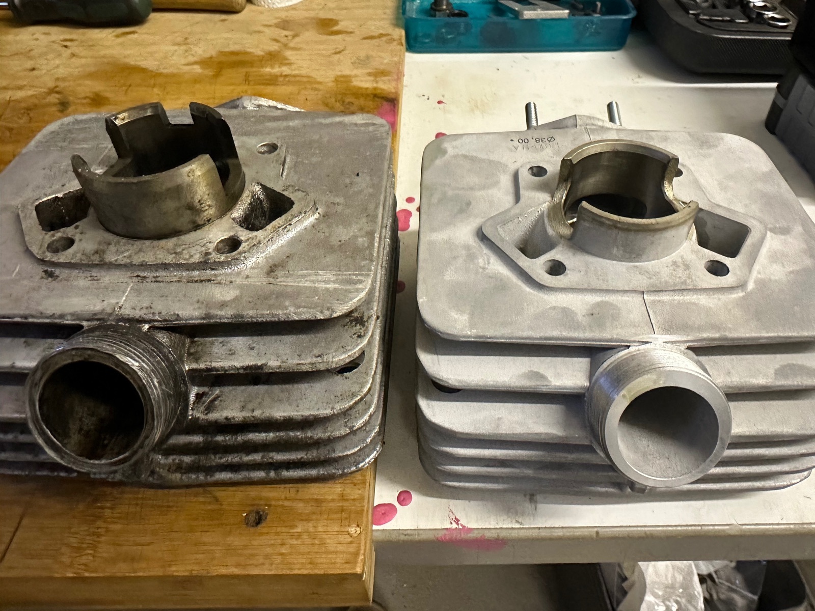

    die Überschrift sagt schon ziemlich viel aus. Der Vorbesitzer meines Mopeds (S51) hat einen 60ccm Zylinder verbaut, was ich erst jetzt festgestellt habe. Da ich aus dem Alter raus bin, wo mich die StVO nicht interessiert und ich nicht die Betriebserlaubnis verlieren möchte, will ich den Serienzustand wieder herstellen.
    Ich habe schon einige Vergleiche hier im Forum gefunden, aber keiner geht so richtig auf die Zulässigkeit ein. Hat jemand eine Empfehlung für mich, Preis ist erstmal nebensächlich. Die Qualität sollte stimmen. Am liebsten aus dem AKF Shop, da ich dort noch Prozente und Guthaben besitze.

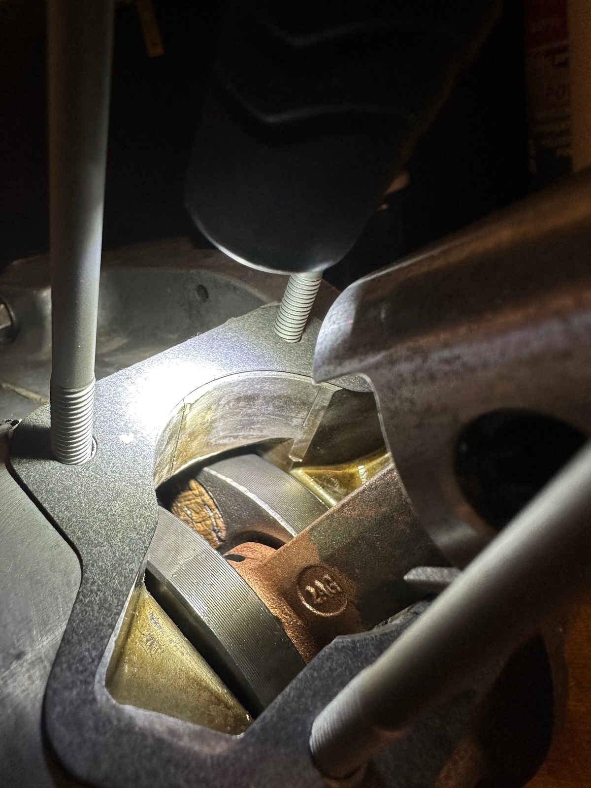

  • Das kann eig nicht sein, was für eine KW (von welchem Lieferranten) wurde den verbaut?
    Firma: Motoren Service Maul
    Das ist eine gute Frage, ich habe den Motor gebraucht gekauft und wollte ihn überholen. Jetzt wird’s aber kurios…-was steckt da in der Kurbelwelle? Fühlt sich an wie Kork. Auf der KW steht 2AG, es war ein 50er Zylinder drauf. Gefühlt würde ich sagen, dass war oder sollte mal ein 70er/80er oder was auch immer werden und es wurde schonmal eine stärke Kurbelwelle verbaut, welche jetzt mit Serie natürlich nicht mehr passt.
  • Die Kurbelwellen unterscheiden sich da nicht stark.
    Laut Wuchtbohrungen hast du ne 50er Welle, welche verkorkt wurde - was absoluter Quatsch ist.
    Der Plan mit dem regenerieren (lassen) war nicht verkehrt
  • Das ist eine gute Frage, ich habe den Motor gebraucht gekauft und wollte ihn überholen. Jetzt wird’s aber kurios…-was steckt da in der Kurbelwelle? Fühlt sich an wie Kork. Auf der KW steht 2AG, es war ein 50er Zylinder drauf. Gefühlt würde ich sagen, dass war oder sollte mal ein 70er/80er oder was auch immer werden und es wurde schonmal eine stärke Kurbelwelle verbaut, welche jetzt mit Serie natürlich nicht mehr passt.
    Das Pleul ist ja auch gefühlt 2km breit. Was haben den die Ungarn da wieder lustiges aus Ihrem Sammelsorium gezaubert xD Gehört nicht in einen Simson Motor.
    Wenn da schon wieder so ein Müll verbaut wurden, Motor ab zum Motorenbauer.
  • Das Pleul ist ja auch gefühlt 2km breit. Was haben den die Ungarn da wieder lustiges aus Ihrem Sammelsorium gezaubert xD Gehört nicht in einen Simson Motor.
    Ich habe das Pleuel mal ausgemessen, es ist in der Mitte über 17mm stark. Danke für euer Feedback. Kurioses Teil.
