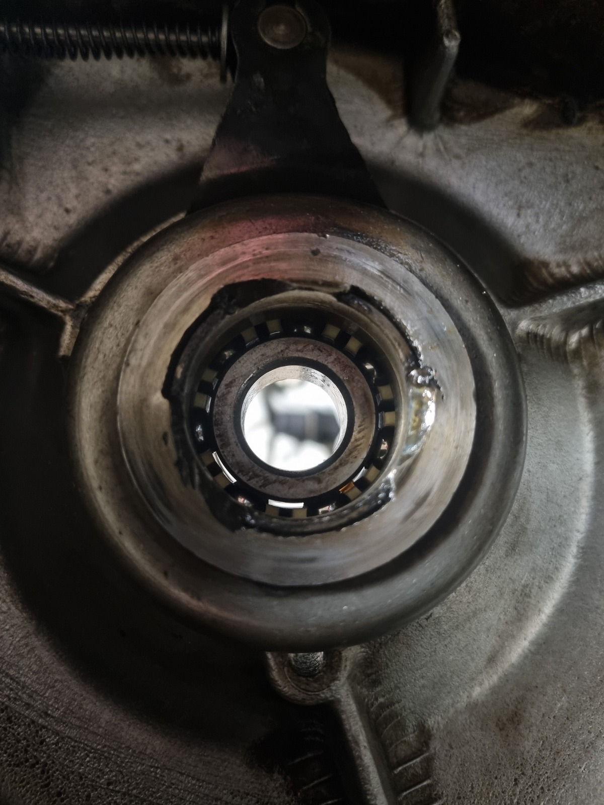

Moin,
Ich bin mir nicht ganz sicher, ob ein MZ Problem was im simsonforum zu suchen hat, ich weiß aber nicht, an wen ich mich sonst wenden soll. Hier zu meinem Problem. Ich habe vor kurzem einen Ölwechsel bei der Mz gemacht, wobei ich auch die Dichtung des Kupplungsdeckels erneuert habe. Ich habe alles wieder zusammen gebaut und wollte die Kupplung betätigen. Sie ging jedoch viel zu leicht. Dann habe ich den Kupplungsdeckel runtergemacht und habe das gesehen. Kann das mein Problem auslösen? Vielen Dank schonmal im voraus für jede Antwort!
Mit dem Prüfer darüber sprechen.
Und bei 60ccm wirst du dann zum Leichtkraftrad umschreiben - also auch ein großes Kennzeichen bekommen müssen.
Okay, danke für die Antwort!

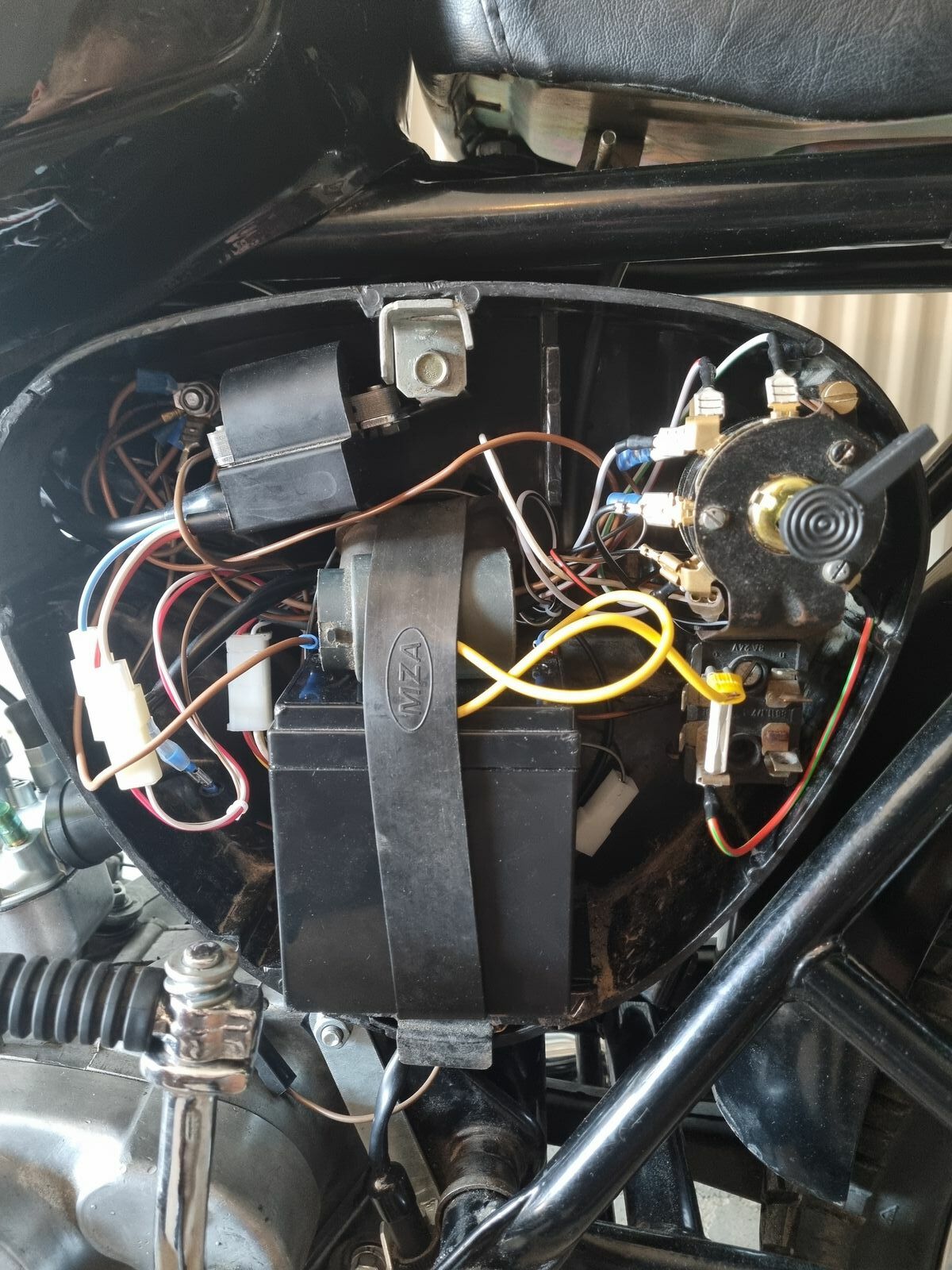

Lade einfach Bilder vom Zündschloss und der Verkabelung im Herzkasten hoch. Dann kann mehr sagen.
Hoffe du kannst da durchsehen habe ein "wenig" Unordnung
Eine Vape Zündung braucht nur eine Sicherung, und die hat nichts mit den Scheinwerfer,Abblendlicht oder der Zündung zu tun. Hast du das Massekabel an den Motorblock verlegt?
Jo hab ich
Sonst kann ich mir nur einen Kurzschluß vorstellen, beide Sicherungen noch drinne ?
Ja

Erst einmal ein paar Infos zu meiner Simson. Ich habe eine Simson s50 b, welche ich auf eine Vape Zündung umgebaut habe. Außerdem hat sie einen neuen Vergaser und ist erst 350km gelaufen. Jetzt zu meinem Problem. Ich wollte heute eine ganz entspannte Runde fahren, das hat auch solange geklappt bis sie warm war. Als sie warm war, hat sie angefangen zu stottern und als ich die Kupplung gezogen habe, ist sie einfach ausgegangen. Sie ging danach auch schwer an und ich musste ein wenig Gas geben um überhaupt das Moped anzubekommen. Seitdem habe ich auch kein Licht mehr.
Habt Ihr vielleicht irgendwelche Ideen?
