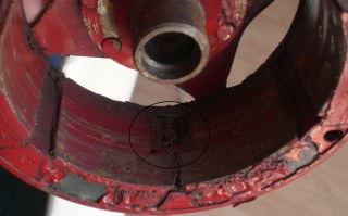

    Ich verstehe nur nicht, warum ich beim polrad auf ot achten muss,weil ich doch eh nur eine position fürs Polrad habe, nämlich die mit der Markierung an dem ding, wo ich das polrad drauf schiebe da ist doch eine Aussparung.
    So meine neue Grundplatte ist da und auch die Kabel sind verlötet.
    Worauf mus ich beim Einbau achten?
    Es ist eine Grundplatte mit Geber also elektronische Zündung mit rotem Polrad.
    Ich denke beim Einbau muss ich auf die Polradstellung achten und irgendwas mit dem Kolben.
    kann man die Grundplatte irgendwie reinsetzen oder muss der Geber in eine bestimmte Richtung zeigen (z.B. gerade nach unten oder so?

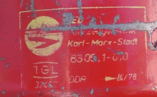

    Ja ein Rotes Polrad ist drin aber wer weiß, ob das so original ist.
    Könnte ja irgendein vorbesitzer ersetzt oder lackiert haben.
