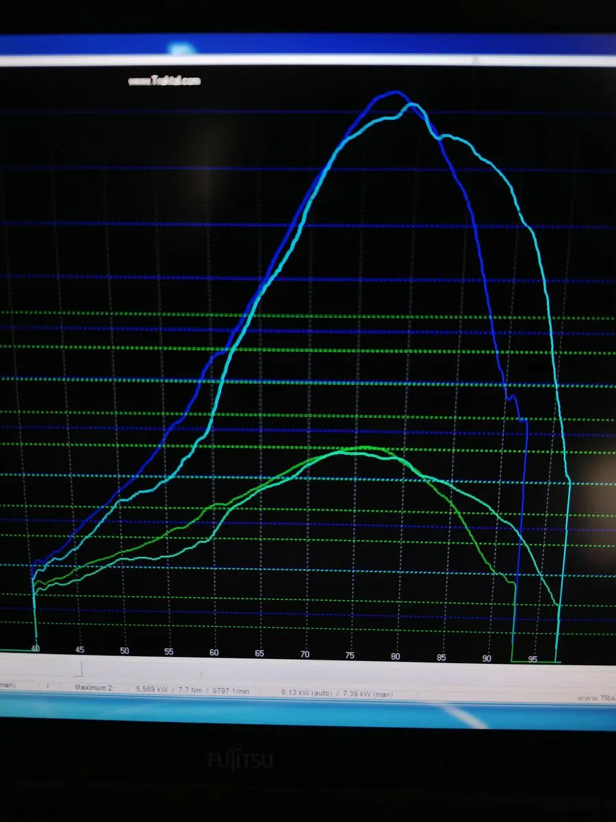

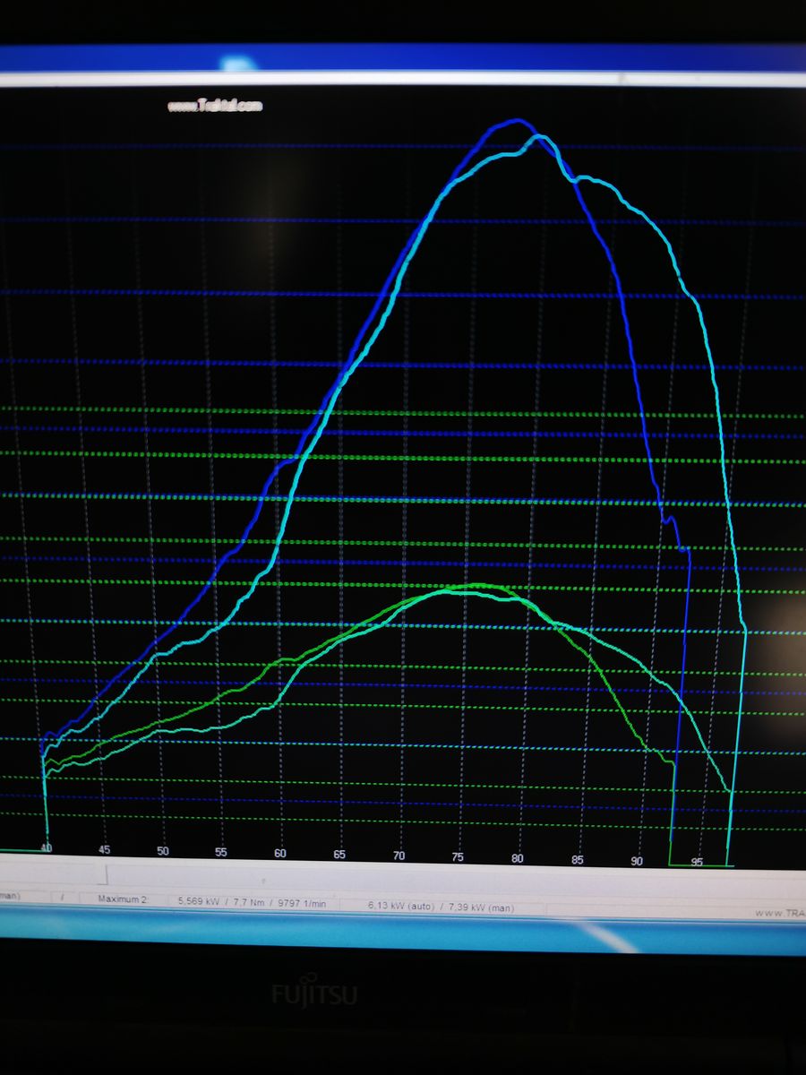

Schmitt GST50. Dunkel mit mza-auspuff und ein paar kleinen Änderungen und aoa2 Krümmer ID25 280mm lang. Hell Jeffrey 28 mit Schraube und Krümmer 285mm.
Ich habe hier bewußt die Leistung und Drehmoment Skala nicht mit drauf gemacht um keine neue Prüfstand-Diskussion zu eröffnen.
Achso, grün ist der Drehmoment Verlauf und blau die Leistung dazu.
Ähnlich minimal war übrigens auch der Unterschied am Schmitt sportfreund. Also die absolute wunderwaffe ist der JW auspuff nicht, aber so extreme Unterschiede wie sie teilweise im Netz kursieren konnte ich bisher noch nicht messen. Muss aber auch dazu sagen, das ich alle Tests bisher mit dem Jeffrey 28 immer mit dem kurzen Krümmer und der eingeschraubten Schraube im Gk gemacht habe.
