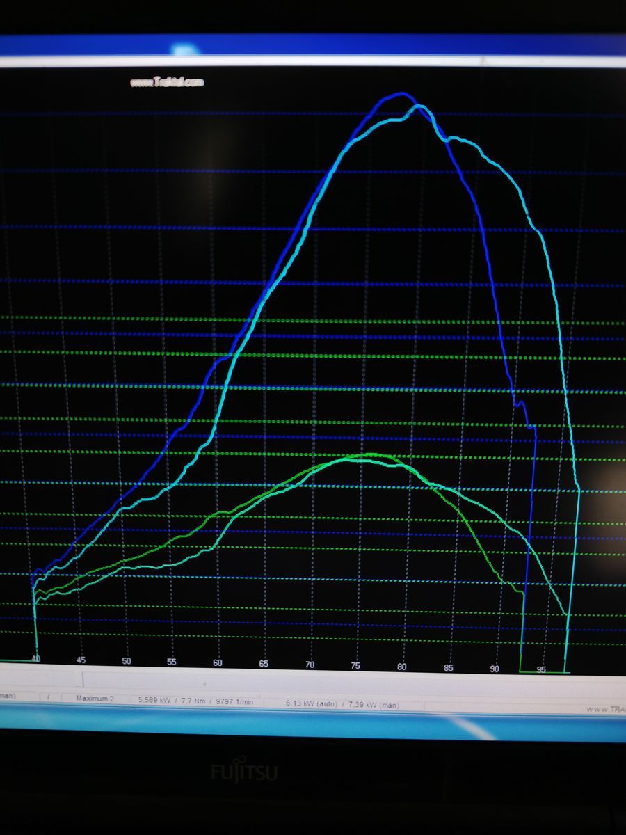

Genau so ist es, beim ersten Prüfstandslauf dacht ich am Moped ist irgendwas faul... weil das Teil echt ewig gebraucht hat bis es mal auf Touren kam.
50ccm Sport von RW Simson Sport mit 16er BVF und AOA2…

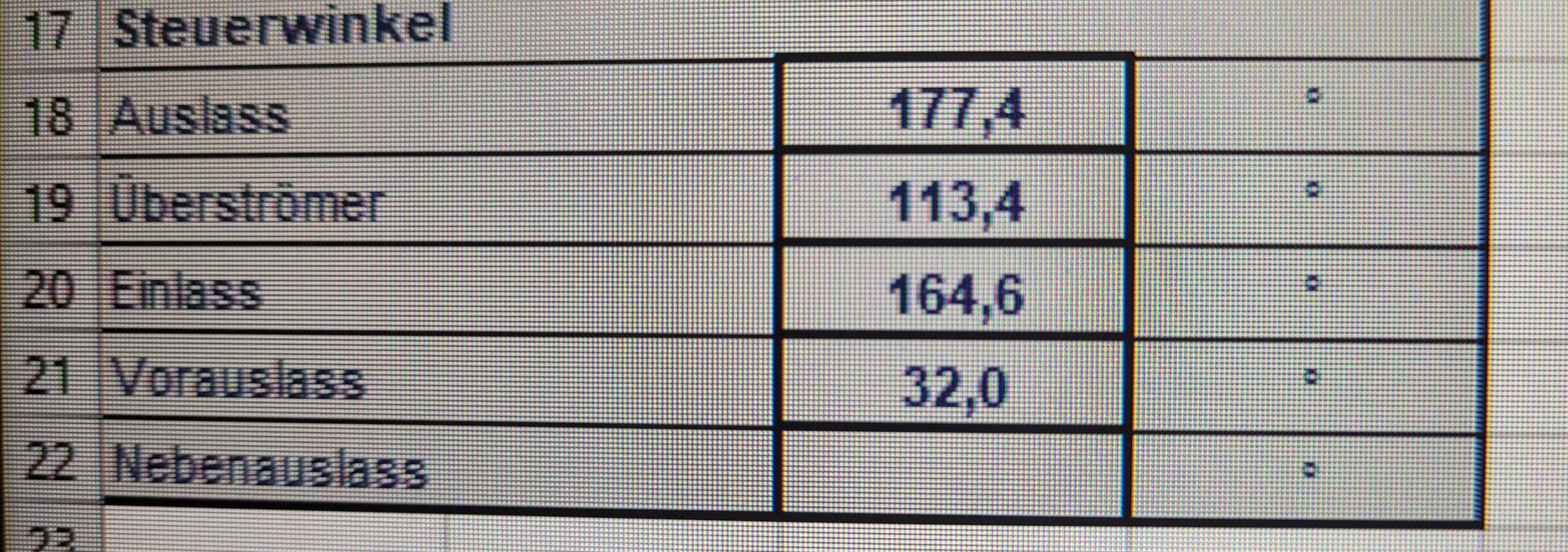

Alles anzeigenIch habe die GST Zylinder vermessen.
Das ist der 50er:
Das ist der 60er:
Mit dem mitgelieferten Kopf steht der Kolben in OT bündig zur Oberkante.
Überströmerbreite als 50er 22mm, als 60er 23mm.
Prinzipiell keine schlechte Basis, wenn auch nicht für alle Auslegungen. Die Überströmer sind schick. Leider steht die Unterkante aner 2mm unter UT. Auslass und Einlass hat Potential.
Mit einem Sportzylinder hat das jedoch wenig zu tun.

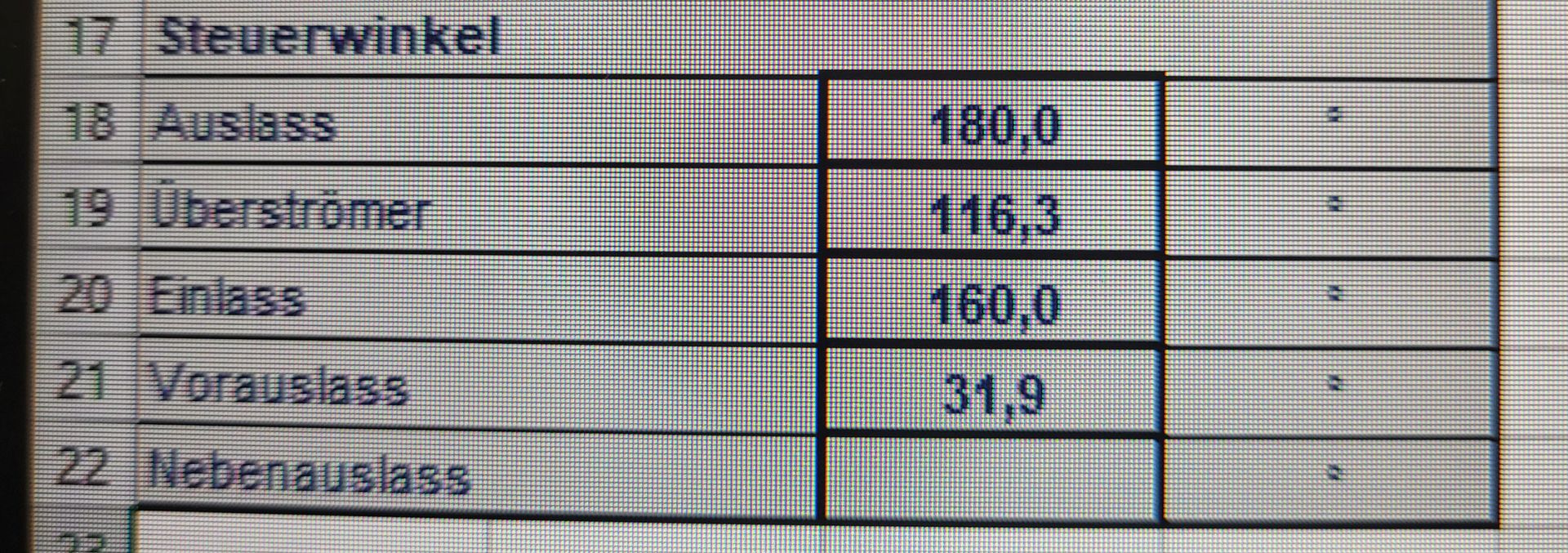

Ist der Vorauslass nicht etwas viel ? 32 ist schon sehr arg
Ich kann nur nicht verstehen warum man einen ab sich sehr geil konstruierten zylinder künstlich schlechter macht durch einen viel zu hohen Auslass.
Genau.
Alkohol?
Nee, Antwort auf die Frage davor mit Verweiß, dass es schonmal angesprochen wurde.
Finde den VA jetzt nicht übertrieben.
Also 32 VA ist schon sehr viel bei nem 50er
Es geht garnicht primär um den großen VA. Das Problem ist der fehlende Nutzhub.
Genau
Und das kompensiert man wieder mit einem Auspuff der etwas lädt und etwas mehr Mitteldruck generiert.
