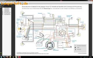

    Re: Problem mit Rennzündung RZT
    Also...
    Ich habe eine Montageanleitung bekommen und es sind auch 2 sachen anders als vorher.
    Und zwar werden der Blinkgeber, Blinkleuchten, Hupe und Bremslicht (alles Gleichspannungsverbraucher) mit der Batterie und dem Gleichspannungsausgang Kontakt 4 des Stabilisators parallel geschaltet...
    Und Scheinwerfer, Rücklicht und alle übrigen Glühbirnen (Wechselspannungsverbrauchger) werden mit Wechselspannungs Kontakt 1 des Stabilisators parallel geschaltet.
    Funktionierte soweit auch ganz gut bis auf die Batterieladung.
    Sie immer abgefallen von 13 V auf 3,50 sobald ich den Frontscheinwerfer angeschloßen hab.
    Also ohne Frontscheinwerfer normale ladung und mit Frontscheinwerfer totaler Spannungsabfall.
    Ende vom lied war das ich das kabel rot/weiß vom 3er Kontakt am Zündschloß mit dem Kabel gelb/weiß vom Kontakt 3 des Stabilisators getauscht hab und siehe da alles Läuft :hammer:
    Komisch...
    Aber ich sagte ja das ich berichten werde...
    Mfg...
    V8 Kalle
