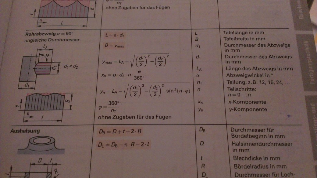

Ich hab ein Rohr mit einen 446mm Durchmesser und eins mit 250mm und will das 250er in einen 90° Winkel anschließen bzw anschweißen. Und da brauch ich die Abwicklung für das 250er.
hab jetzt in mein tabellenbuch geguckt und hab die formel gefunden die ich suche aber was muss ich für p einsetzen bei x= ??

p sollte eigentlich pi heißen... würde ich mal sagen...
p ist in diesem Fall das Formelzeichen für Druck in der Physik.
...das macht keinen Sinn.
Denke pi ist gemeint.
