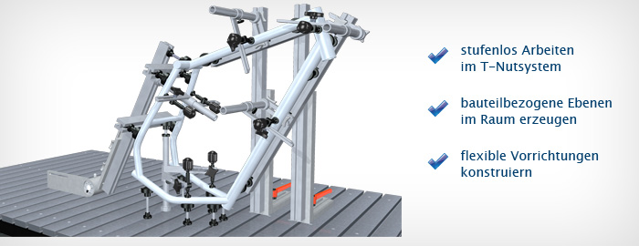

    Eine Lehre ist eine Lehre. Und wenn die gebaut wurde um Rahmen zu schweißen, ist es eine Rahmenlehre, da gibts nix dran zu rütteln.
    Hier mal 2 Beispiele wie man auf Basis eines Schweißtisches eine Rahmenlehre baut.
    Wenn du eine Lehre bauen möchtest die du schwenken kannst, warum nicht .. wenn es am Ende das Ergebnis liefert das du erhofft hast.
    Mir bringt der Mehraufwand keinen entsprechenden Mehrwert, von daher lässt sich meine nicht schwenken.
    Wie gesagt, deinen Anspruch an das Ergebnis legst du fest, da braucht niemand reinreden. Genauigkeit ist ein dehnbarer Begriff dessen Definition das Projekt vorgibt.
    Die Position für den Schwingenbolzen wird bei meiner Rahmenlehre bspw. über 2 Baugruppen aus Dreh und Frästeilen fixiert. Die hab ich zueinander in 2 Ebenen auf 0,01mm ausgerichtet. Das war an dieser Stelle meine Definition für das Projekt.
    Mir persönlich würde eine Maschinenwasserwaage nicht ausreichen. Damit jeden beliebigen Punkt im 3D Raum zu finden ist für mich ein Hexenwerk
    Meine Basis ist ein HEA 300 Träger der auf der Fläche und umlaufend überfräst wurde. Zum Einmessen der Aufbauten unerlässlich! Zumindest wenn man einen gewissen Anspruch an das Ergebnis hat..
    Was auch geht sind zwei verschweißte und anschließend überfräste U-Profile.
    Alternativ ist eine überfräste Stahlplatte mit mind. 20mm Dicke in Ordnung. Gibts in Christes bei Recknagel http://www.stahlnetz.de
    oder ein Schweißtisch einschlägiger Hersteller (Siegmund, Demmler, Förster) die es mit geringerer Plattenstärke jedoch mit Verrippung an der Unterseite gibt.
    Alles andere naja... aber das muss jeder selbst wissen.
    Frohes Schaffen!
