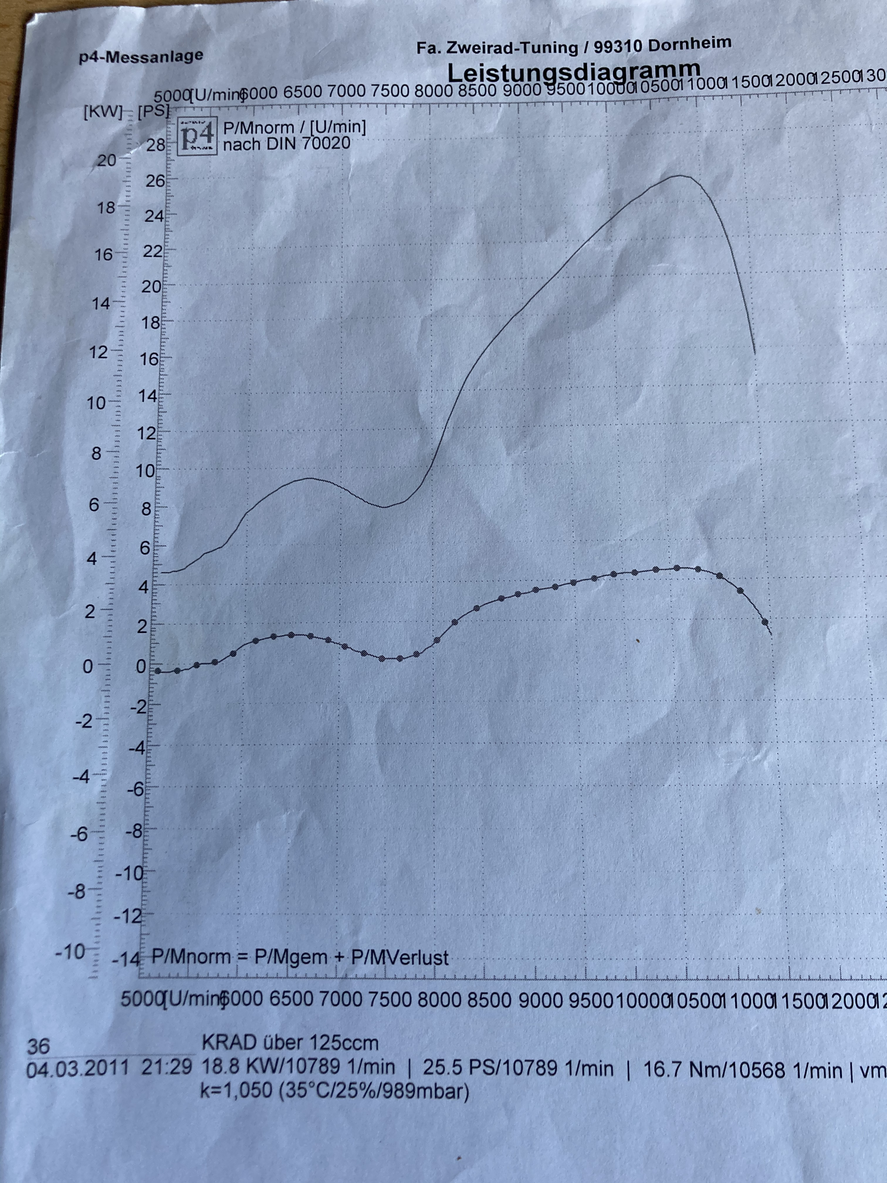

Ja Motorleistung mit optimieren MAX Auspuff. Am Rad waren es 23,5PS.
Schön dass sich noch jemand mit der alten Materie beschäftigt. Sieht doch schon ganz gut aus. Hier mal meiner von 2010
