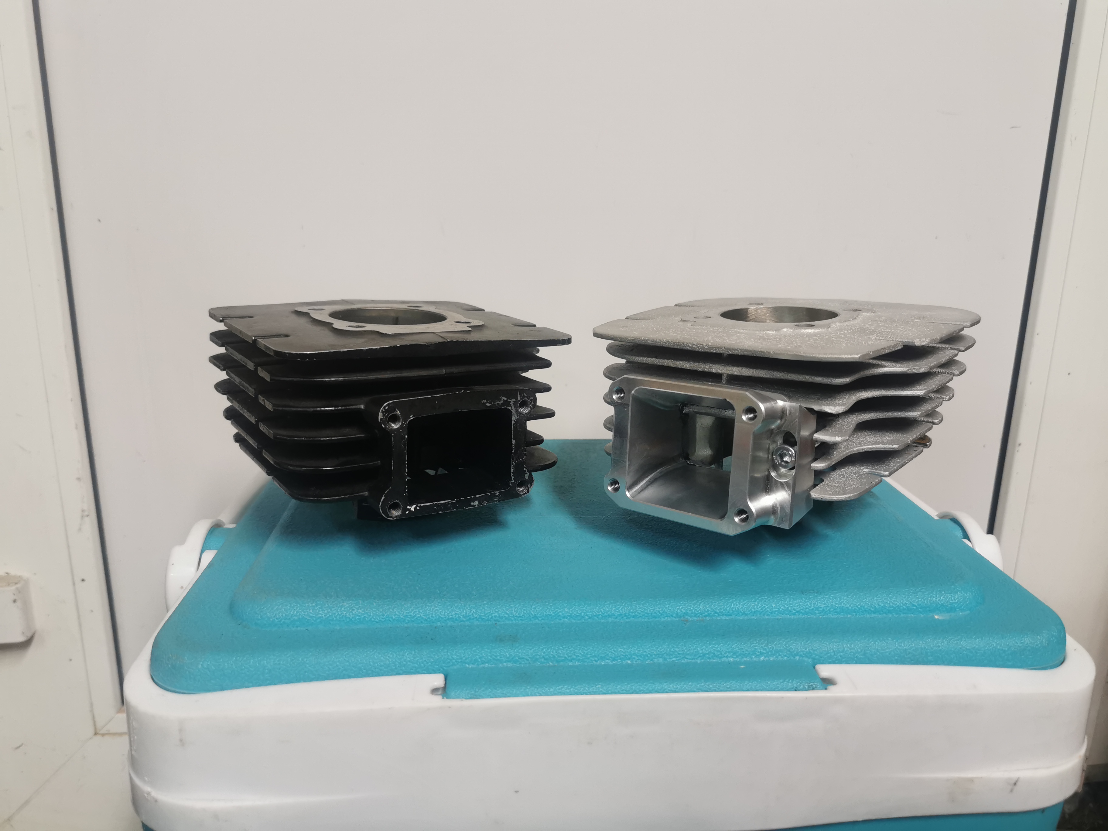

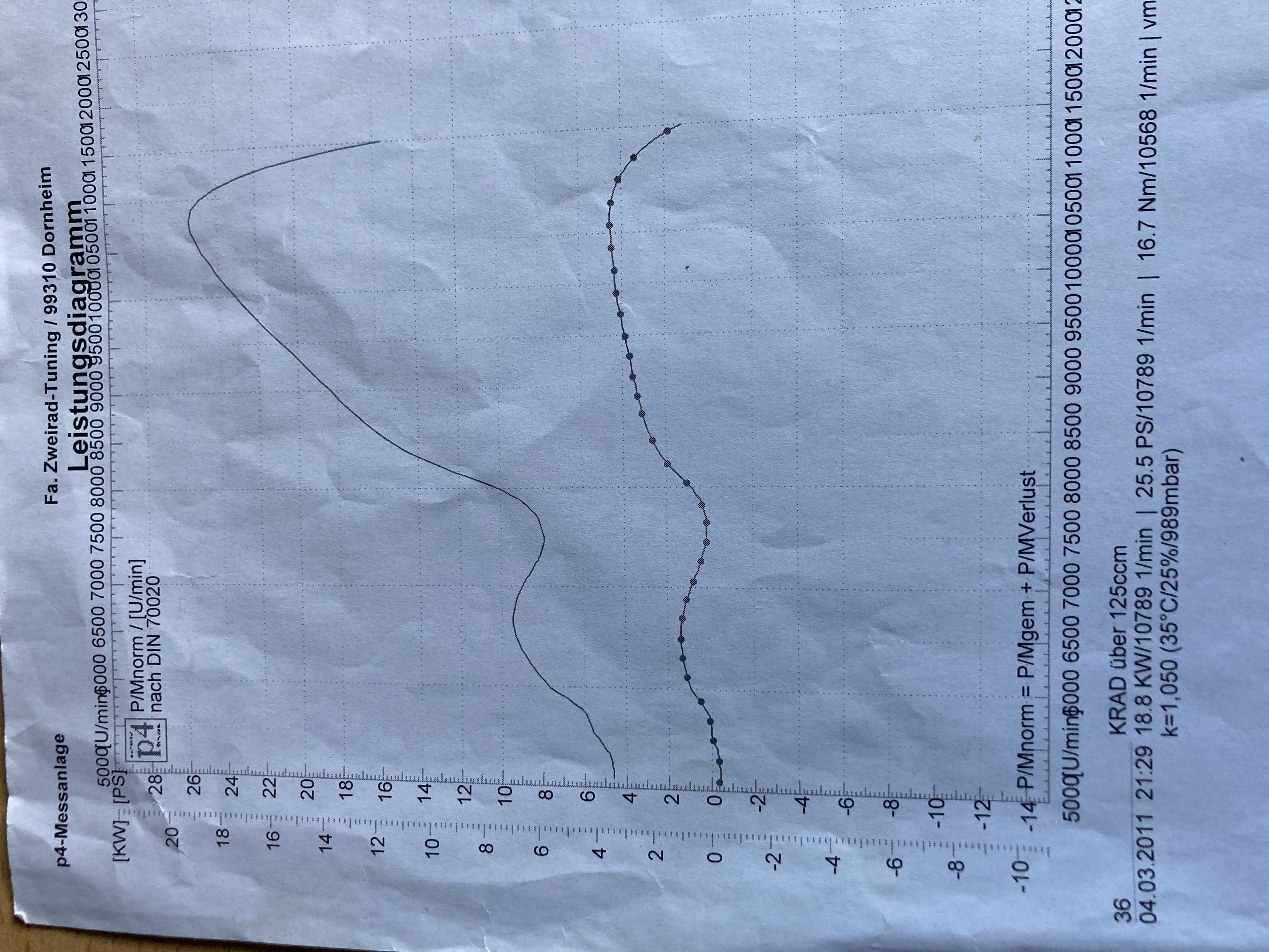

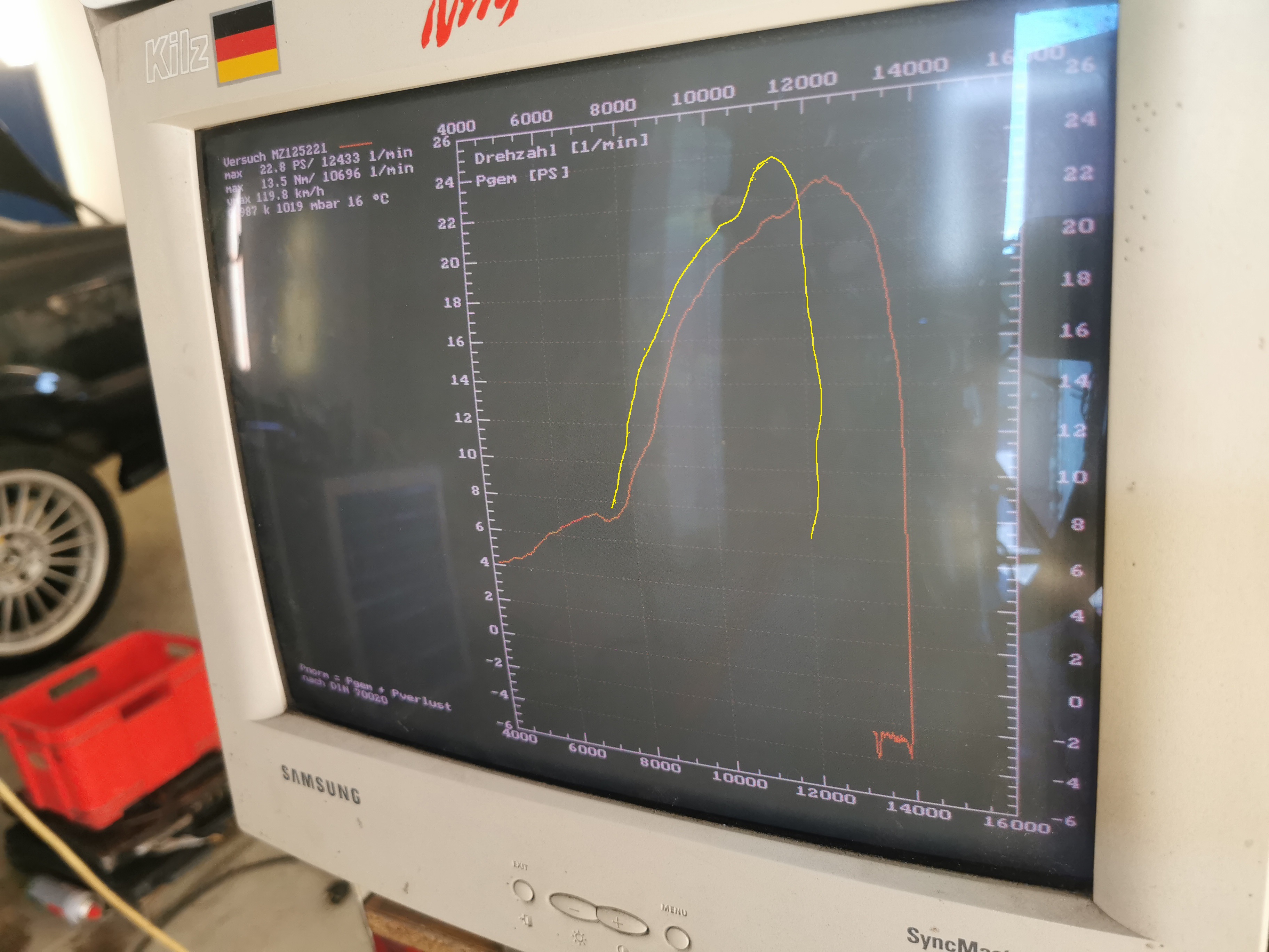

Schön dass sich noch jemand mit der alten Materie beschäftigt. Sieht doch schon ganz gut aus. Hier mal meiner von 2010
Das war dort Motorleistung die du zeigst. OK, der Auspuff ist ähnlich dem von Max von der Kurve her

Ja Motorleistung mit optimieren MAX Auspuff. Am Rad waren es 23,5PS.
Das ist sehr gut, 30mm Vergaser?
32er Koso

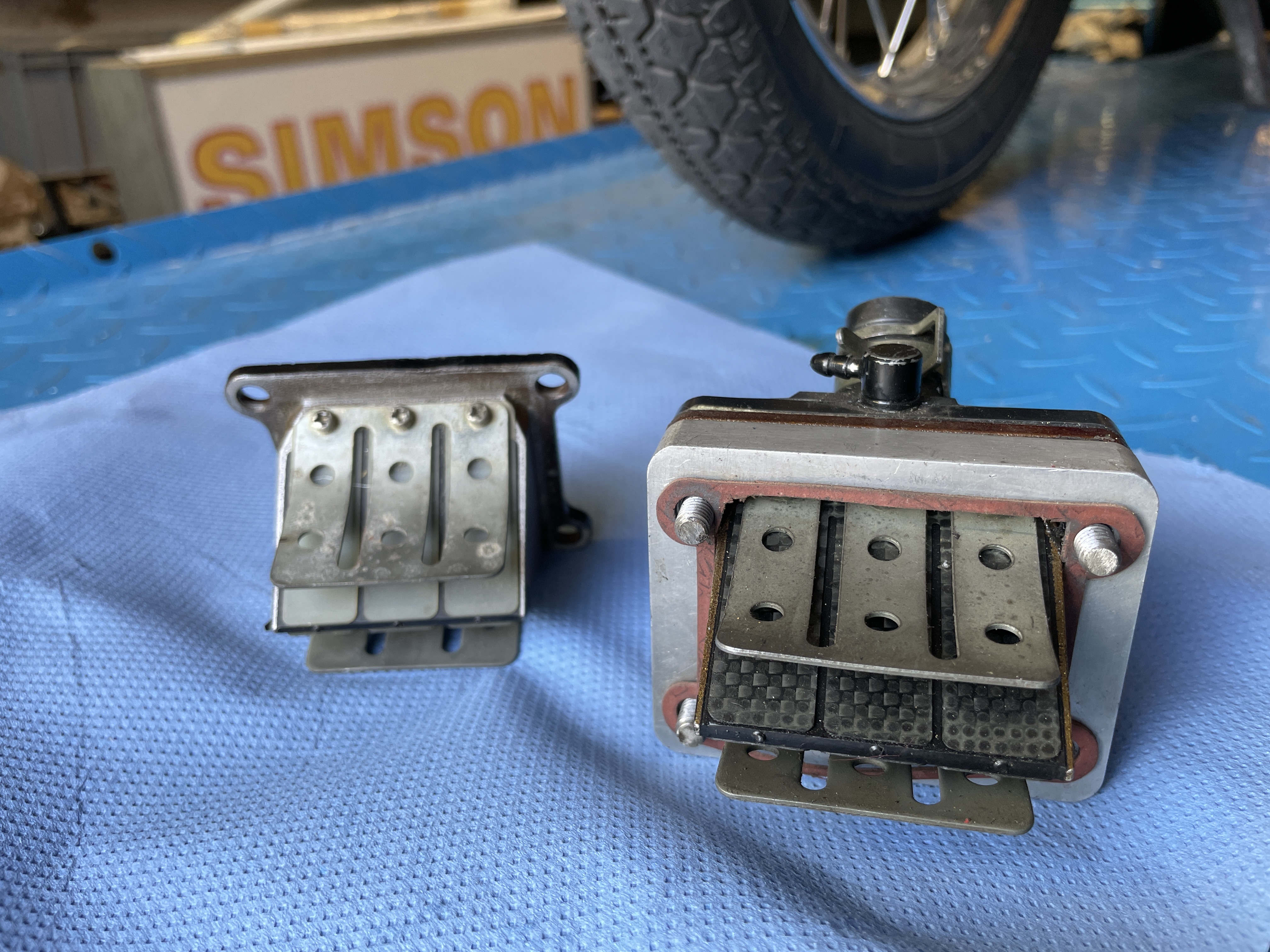

Quasi mit 2 Klappen Malossi Membran
Nein großer Kasten und DT125 Membran
Quasi auch die Lösung wie ich es jetzt umsetzen möchte. Ok
Hab ich hier rumliegen, wurde am MTX mit dem Ergebnis nutzlos getestet. Kannste gerne haben Martin.

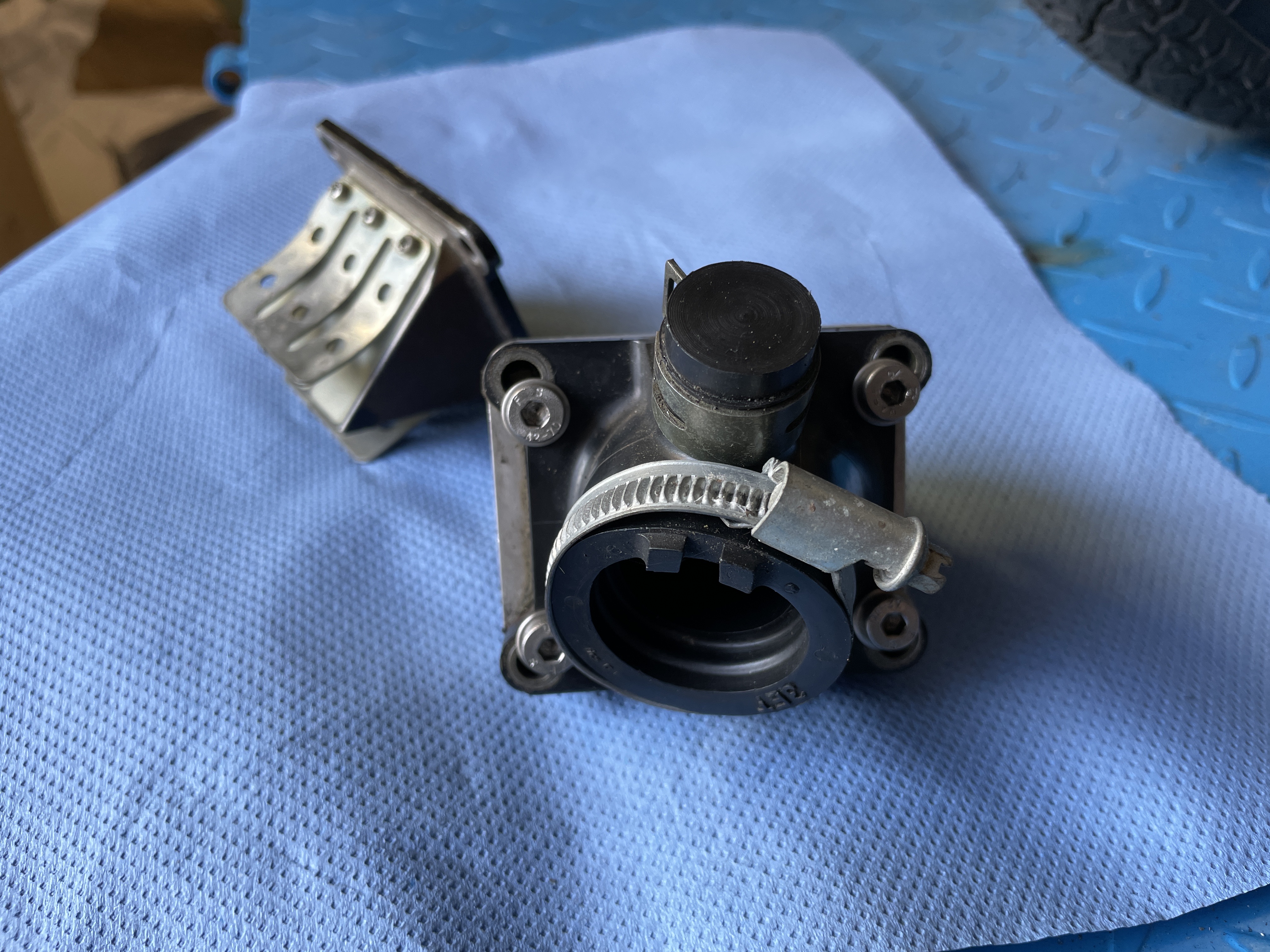

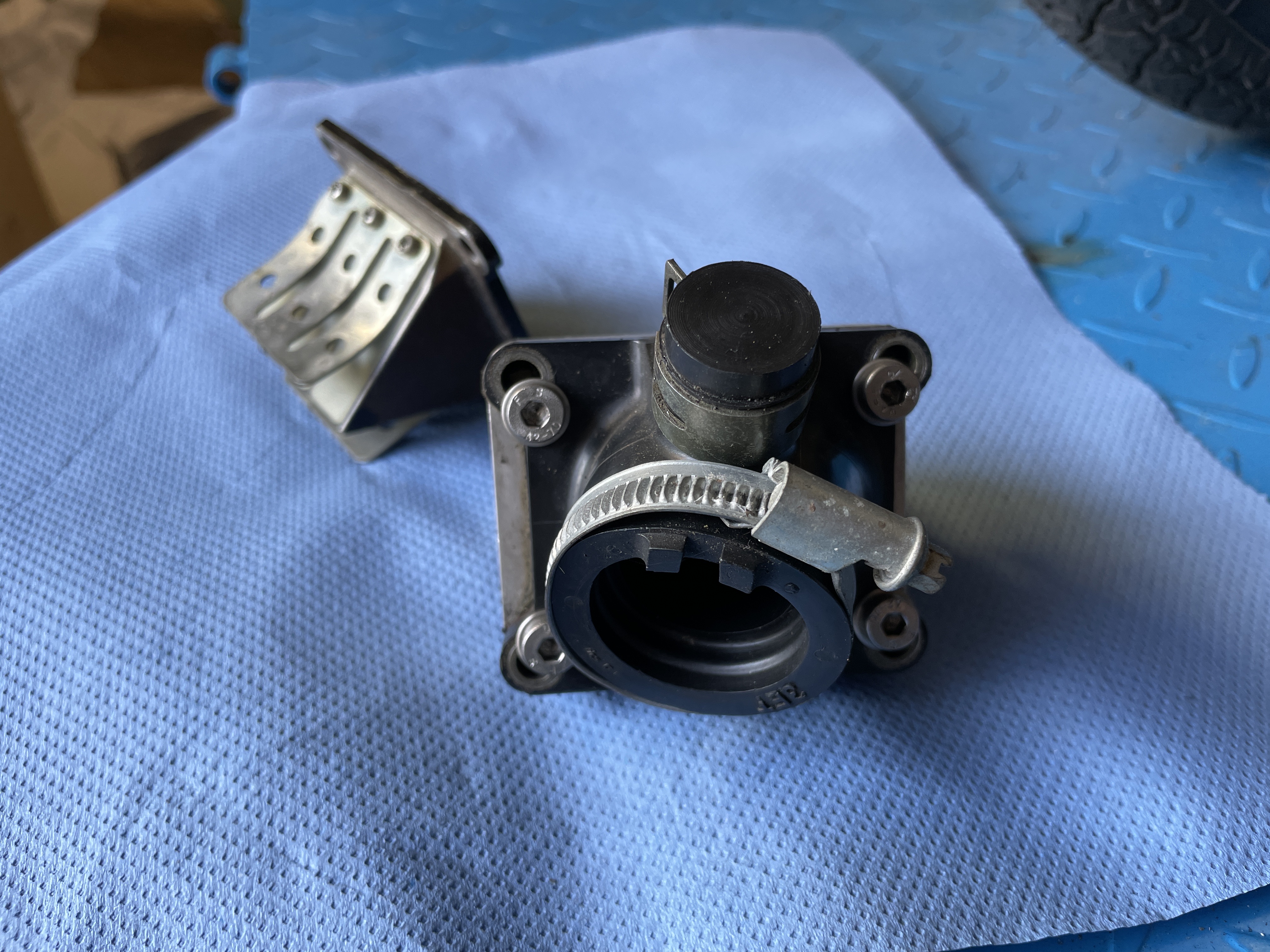

Sehr interessant! Vorallem den Boostbottle Anschluss würde ich gern mal testen!
Boost bottle hatte ich doch schon getestet.
Auf dem Prüfstand ließ sich keine Änderung messen.
Das "kann" bei anderen Motoren/auf der Straße und unter anderen Lastzuständen natürlich anders sein.Gesendet von meinem SM-J710F mit Tapatalk
Der Einfluss ist nicht unerheblich, man muss sie nur auf die richtige Frequenz abstimmen, hierbei ist ein Lambdatool ganz hilfreich. Am Membraner ist der Einfluss jedoch viel geringer gegenüber einem Schlitzer.
Wenn die Resonanz der BoostB. im unterem Drehzahlbereich liegt wird einer Anfettung des Gemischs in diesem Drehzahlbereich entgegengewirkt und man kann den Benzinverbrauch damit senken. Das wäre ein Schritt in Richtung Umweltfreundlichkeit.
So läuft der Hase und die Einsparung ist enorm, vom Drehmomentanstieg ganz zu schweigen.
