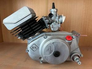

Big Bore 3 Vergaser Anschluss
Puh. Bin mir nicht 💯 % sicher, aber es sollte diese hier sein:
Sonderanfertigung war es Jedenfalls nicht.
Danke dir!
