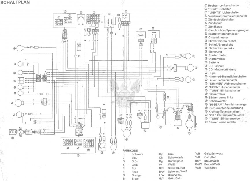

tja was soll ich sagen: M54 mit geweiteten Kanaltaschen und auf 54,X mm ausgedreht. Zylinder ist ein Habichtzylinder, also mit Gebläse. Martin hat mir eine Laufbuchse gedreht, zurechtgefräst, in den ausgedrehten originalen Kühlkörper eingeschrumpft und dann den Rest angepasst. Kolben ist ein 49mm Barikitkolben. Vergaser ist ein 19er BVF mit ZT-Tuning Upgrade Kit. Auspuff ist ein AOA1 mit kurzem Krümmer und Doppelrohr-Endschalldämpfer. Zündung ist eine Yamaha-Zündung aus einem Minarelli Motor. Luftfilter ist ein S51 Faltenbalg mit Luftfiltermatte umspannt. Motor sollte gute 10PS leisten. Momentan hapert es aber am Fahrzeug, welches mal richtig straßenfähig gemacht werden müsste. Ich nenn es liebevoll "Schrotti" ![]()
[Blockierte Grafik: http://www.bilder-upload.eu/thumb/9a3951-1451767718.jpg]
Edit: Mehr zum Thema Yamaha Zündung: https://www.simsonforum.net/viewtopic.php?f=6&t=65886
