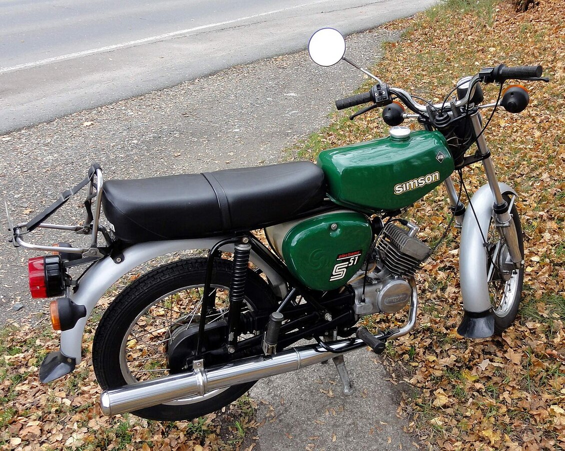

Simson S51 B2-4 von 1980 im Originalzustand
Foto: Max schwalbe, Wikimedia Commons, Lizenz CC BY-SA 4.0
