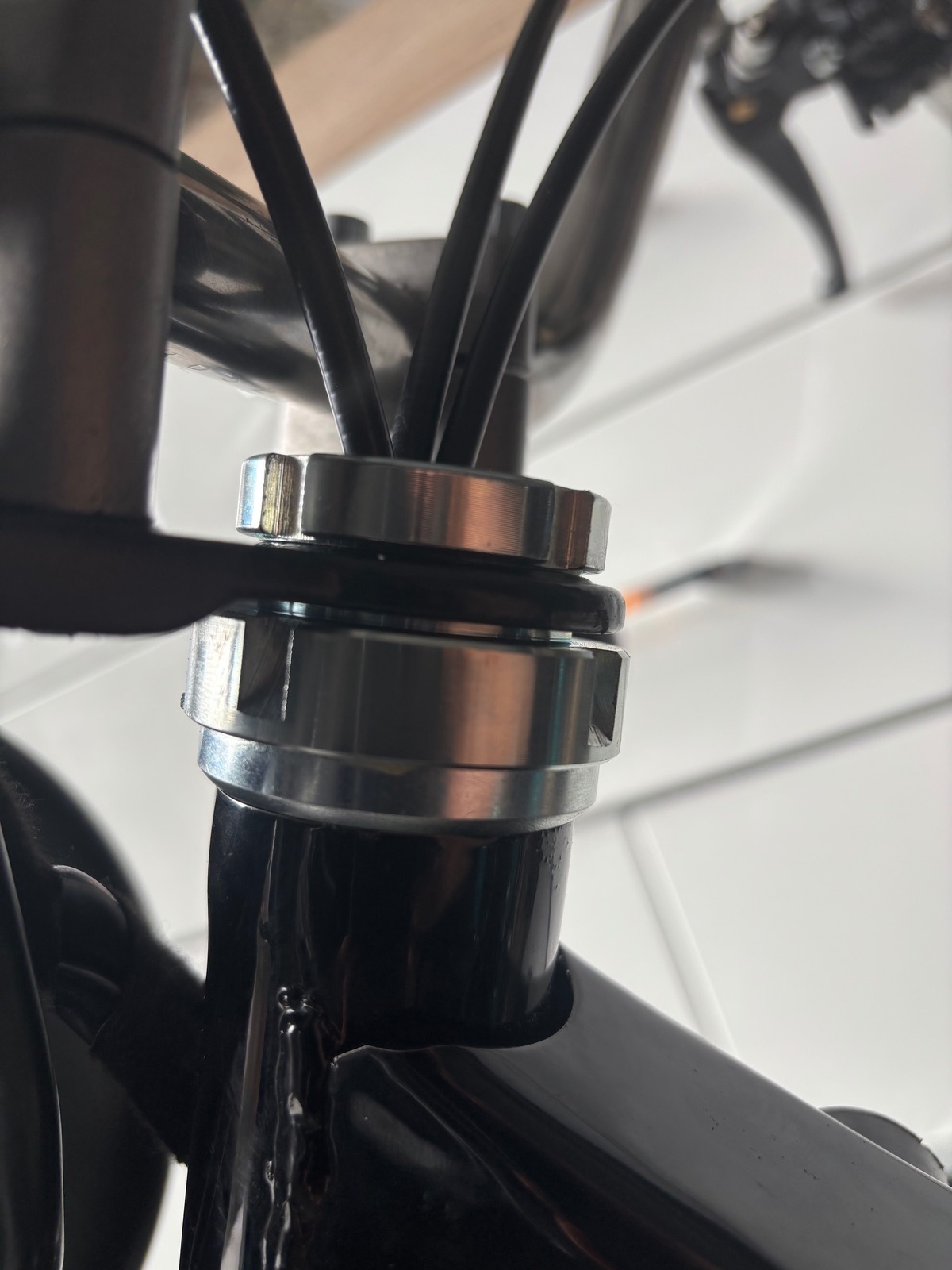

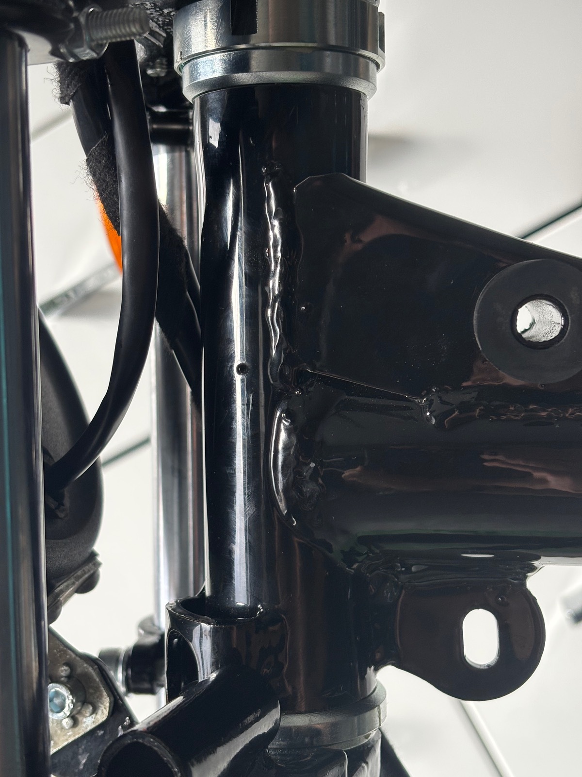

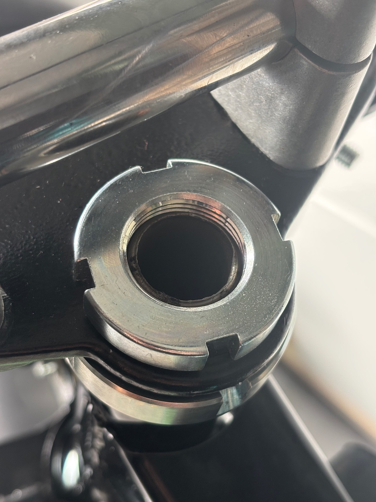

Hallo, führe das Thema hier mal fort, da ich exakt das selbe Problem habe.
Auch bei mir passt die obere Nutmutter nur ein paar Gewindegänge auf das Gabeljoch aber auch nur wenn ich die Unterlegscheibe komplett weg lasse. Lagerschalen sind press eingetrieben und haben einen Abstand von 155mm inkl. Steuerrohr. Aber ich bin der Meinung, dass die Gabelbrücke zu dick gepulvert ist und sie nicht richtig auf die dicke Mutter des oberen Lagers geht? Kann jemand anhand der Bilder was dazu sagen? -
Problem ist das bei den unteren Gabelbrillen zwei Ausführungen gibt, einmal für die normale obere Gabelbrille aus Blech und für die Ausführungen mit obere Gussgabelbrille und bei dieser ist das Rohr mit dem Gewinde länger.
Leider findet man die untere Gabelbrücke sehr schlecht oder sie ist Sau teuer. Hab jetzt die untere dicke Mutter 4mm abgedreht und jetzt passt alles perfekt
