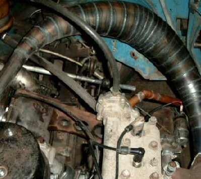

  • Update:
    [Blockierte Grafik: http://img409.imageshack.us/img409/679/1000293lv8.jpg]
    [Blockierte Grafik: http://img115.imageshack.us/img115/6157/1000287ca6.jpg]
    So aber jetzt bin ich mal ganz ehrlich. Es gibt Läute unter euch, die wirklich was drauf haben was das syndrom 2-Takter angeht! Aber auch einen Großteil der mit Tierisch auf die Nüsse geht. woher wollt ihr wissen das es net funktioniert? Schon Getestet?? Im Meckern seid ihr schnell aber wenns mal zum Probieren Geht zieht ihr den Schwanz ein. Wie viele Zylinder habt ihr schon selbst gefeilt und vorallem wie stark!? Zum Tuner rennen, dem 800€ auf den Tisch knallen und dann Großartig sagen ich hab meine simme getunt. 2 Tage später gibt es hier so Theards wie: §BB1 Stottert was soll ich machen" wenn ich kein plan hab kauf ich mir sowas doch net, also Läute Hand ans herz.....Hier sind Wirklich welche gefragt die glaubwürdig Rüberkommen und das sind bis jetzt 2 oder 3
    Gruß Fabi

  • Erst mal Respekt, die Sache sieht schon schön gefährlich aus :mrgreen:
    Ist der Motor schon mal gelaufen? Der Sound würde mich brennend interessieren, noch besser wäre natürlich ein Video!

  • Ähm, wenn dur dir Vergaser ansiehst kannst ja beurteilen wie oft er so schon gelaufen ist :roll:
    Diese Lösung, mit den Endrohr statt dem Krümmer den Lader anzutreiben find ich spitze. Sowas kam mir ehrlich gesagt gar nicht in den Sinn. ich war fest der meinung da muss der Krümmer rann.
    Ma ne frage am Rande: Wäre es ni besser gewesen, den Schalldämpfer mit nem Radius zu neigen?

    Ja Gelaufen ist er heute, allerdings mit kleinerem Gaser, Mit nem TM 24, Sound ist bog beschissen! Hört sich richtig scheiße an^^ Turbo Dreht sich auf jeden fall mal, nun Mal unter last testen ob auch ladedruck ansteht =)
    endrohr hat hinten 16mm dann wird es größer auf 18mm
