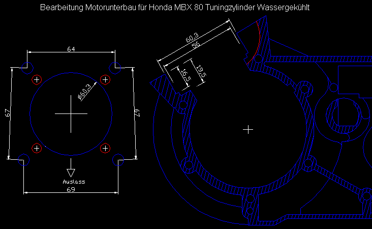

Zitat von tommiWenn ich da jetz ne 2mm Distanzplatte drunter setze, dann schlägt er zwar unten nimmer an aber kommt oben nicht mehr bis zur Zylinderkante...
Wieso schlägt er unten nicht mehr an? Mann verlängert mit der Platte nicht das Pleul. Wir haben für den Membraner ein längeres Pleul verbaut und eine Distanzplatte unter den Zylinder gebaut.
Wenn du den Kolben zu kurz machst dann kippelt er, was wiederum zum Schaden führen kann.
