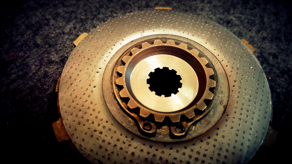

  • Auch wenn es etliche Threads zu diesem Thema gibt, schließe ich mich diesem hier mal an, da ich die gleiche Problematik habe, der Threadersteller keine Antwort mehr zu einer Lösung geliefert hat und ich keinen Neuen 1001 Thread zu dem Thema erstellen möchte.
    Zu meinem Problem (Motor ist der 4-Gang M541 von meiner KR51/2):
    Meine originale Serienkupplung lässt sich am Handhebel sehr schwer ziehen (Nach mehrmaligem direkt aufeinanderfolgenden Kupplungshebel ziehen schmerzen die Hände). Bei demontiertem Seitendeckel lässt sich auch wunderbar sehen, dass das Kupplungsgesamtpacket schief abhebt beim betätigen der Kupplung. Beim zerlegen habe ich gesehen, das die Buntbuchse gebrochen ist. Kleinteile lagen in dem Motor herum -> Motor mit Spezialwerkzeug, sehr vielen Neuteilen und sehr akribisch mit Wellenvermessung etc. revidiert. Am Motor liegt es also nicht!
    Zusätzlich habe ich folgende Kupplungsneuteile gekauft:
    4 x Kupplungsscheibe Reibscheibe
    3 x Kupplungslamelle Stahl
    4 x Sicherungsblech für Druckplatte
    1 x Sicherungskappe für Kupplungskorb
    1x Tellerfeder 1.6
    1x Kupplungskorb inkl. Buntbuchse
    1x Gegenverzahnung Kurbelwelle zum Kupplungskorb
    Nachdem Verbau der Neuteile keine Besserung! Folgendes Bild besteht weiterhin:
    - Kupplung hebt immernoch schief ab & lässt sich sehr schwer betätigen
    - Wenn ich Kupplungspaket & Kupplungskorb in meiner Hand zusammenführe, merke ich Spiel! Das Trio aus "Kupplungsmitnehmer & Anlaufscheibe & Kupplungskorb" sitzen nicht plan aufeinander!
    Wie gesagt, der Kupplungskorb etc. ist bereits neu. Anlaufscheibe & Mitnehmer sind noch alt.
    Bin jetzt am Überlegen einen neuen Mitnehmer und Anlaufscheibe zu kaufen, wobei ich noch nie gehört habe das ein Mitnehmer defekt ist?!! Damit wäre dann das komplette Gesamtsystem neu! Das ärgert mich, weil der scheinbar kleine Fehler nun soviel Kosten verursacht hat und immer noch nicht behoben ist.
    Erfahrungen und Ideen Eurerseits sind herzlich Willkommen.
    Beste Grüße
