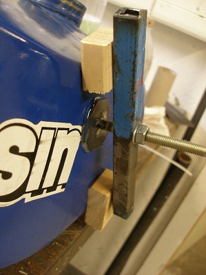

  • Re: Beule entfernen
    ich hab meinen tank mit einem speziellem ausbeulset wieder gerichtet. Da weden kleine plastikknöpfe mit spezialkleber, der in die heiklebepistole kommt draufgeklbt und dann gan ma mit einr speziellen vorrichtung das einhaken. Die funktioniert dann nicht wie beim dotzer, dass man mit einem gewicht zeiht, sondern die vorrichtung stippert sich am tank gegen. Wenn der clip dann abreißt klebt man ihn wieder dran und wiederholt den vorgang bis man zufrieden ist. Aber trotzdem hab ich noch mit feinspachtel drübergezogen und gefüllert, um ein perfektes ergebnis zu erziehlen. Schleifbare metallspachtel müsste Pulvern aber auch aushalten.
    generell halt ich pulvern bei teilen schwachsinnig, die nicht 100pro in ordnung sind. Beim herkömmlichen lacken lässt mit spachtel und füller nämlich selbst bei solchen teilen ein top ergebnis erziehlen.
