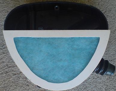

    So...hab heut früh nochmal sowas für nen kunden machen müssen...hehe...glei wieder den scheiss aufgequatscht...hab bei der gelegenheit fotos gemacht...
  • Re: Luftfilterumbau
    Zitat von lowtox
    Und der Luftfilter an sich...Löcher fehlen auf dem bild noch...das fließ is von diesen Dunstabzugshauben...
    Statt sich so einen Aufwand zu machen würde ich lieber mal das Ansauggummi beim Vergaser verbessern, das ist nicht grade optimal. Da einen schönen Ansaugtrichter hingesetzt und ansonsten keine Engstellen und man hat keine Probleme mehr. Ging bis jetzt bei jedem Motor TOP. MfG

    Ja also unten kommt so ein haken dran wie auf der anderen seite...
    Wegen dem schlauch...mag was dran sein mit der luftbruhigung...aber wir sind damals rennen gefahren und da hatten das alle so...hmm..was solls...hatten ja massen davon weil se ja standard sind am moped...wegen glatten schlauch tu dich mal kundig...klingt interessant....

    Ich hoffe du hast das serienmäßige Eintrittsrohr verschlossen....sonst is nix mit Filtern...dann muss auch ne neue Öffnung geschaffen werden...ist auf dem Bild aber net zu sehen.
    Zudem änderst du mit diesem Umbau das Resonanzverhalten des Luftfilterkasten.
    In diesem Fall ggf. negativ. Die Einlassfrequenz dieses Kasten wird wesentlich unter der eines Seriekasten liegen da du den Luftberuhigungsraum vor dem Vergaser extrem vergrößert hast. Das kann sich nachteilig bei der Leistungsentfaltung auswirken.
