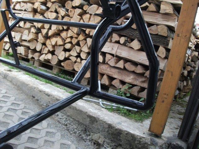

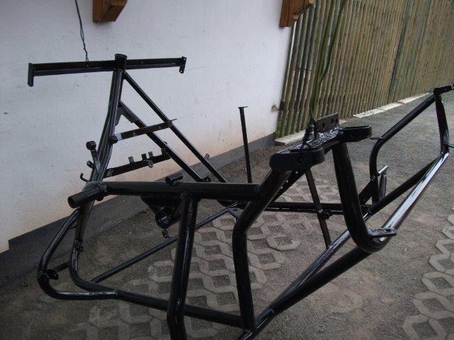

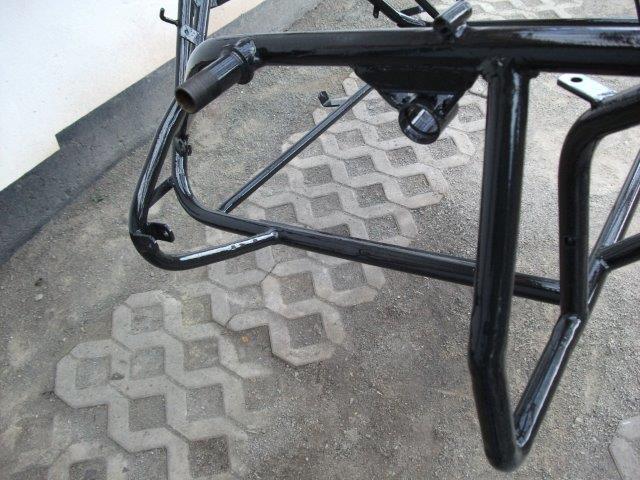

  • Ich hoffe das hilft:
    [Blockierte Grafik: http://up.picr.de/16752156nf.jpg]
    [Blockierte Grafik: http://up.picr.de/16752157jo.jpg]
    [Blockierte Grafik: http://up.picr.de/16752158vq.jpg]
    [Blockierte Grafik: http://up.picr.de/16752159ip.jpg]
    [Blockierte Grafik: http://up.picr.de/16752160hm.jpg]
    [Blockierte Grafik: http://up.picr.de/16752161wd.jpg]
    [Blockierte Grafik: http://up.picr.de/16752162vo.jpg]
    [Blockierte Grafik: http://up.picr.de/16752163ct.jpg]
    Gruß Guido
