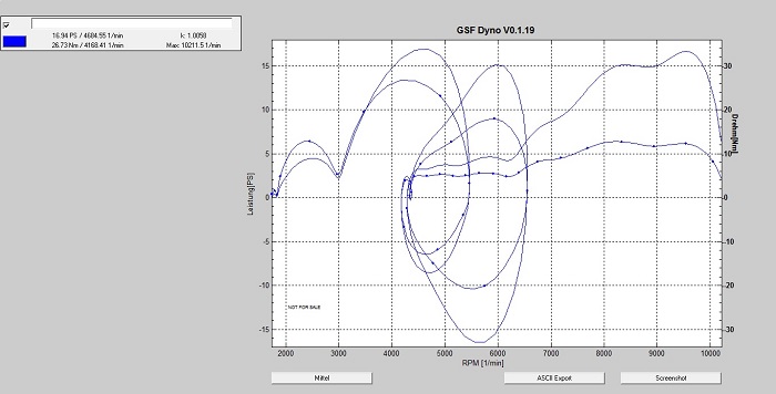

  • Danke Euch für die Unterstützung!
    @ Eigenbau 100er: Habe jetzt nochmal deine WAV eingefügt und dazu genau die gleichen Werte wie in deinem Screenshot eingegeben.
    Bei mir kommt dabei das unten gezeigte Diagramm raus. Woran kann da liegen?
    .."Auswahl des Zeitintervalls" (Abbildung 2 aus deinem Anhang Seite 42)sieht bei mir aber noch genauso aus wie bei Dir.

  • Würde ja gerne eine raushauen..
    Das Problem ist dass bei den von mir aufgenommenen WAV optisch keine eindeutigen Kurven zu erkennen sind, wie in der oben angehängten Grafik von Eigenbau 100er. Bei ihm sieht man ja eindeutig wann die Drehzahl rauf geht, wann die Höchstdrehzahl war usw. Bei mir nicht (buntes Durcheinander auf dem Bildschirm, keine Kurve erkennbar).
    Wenn ich mir meine WAV im MediaPlayer anhöre, kann ich auch eindeutig hören wann ich geschalten habe und wie die Drehzahl ansteigt usw. Sehen kann ich es im GSF nicht und somit auch nicht erst dort den Zeitintervall ausschneiden. Deswegen habe ich die WAV auch in einem Audioprogramm nach Gehör zugeschnitten bevor ich die WAV ins GSF eingefügt habe. Woran kann das liegen?
    Von MP3 in WAV umgewandelt habe ich mit Free Audio Converter. Kann es an einer schlechten Aufnahmequalität liegen? Sollte ich es mal mit einem anderen MP3 Player probieren?
    ..dass ich die WAV vorher schon zurechtschneiden muss, ist ja an sich nicht das Problem. Nur die Werte im Leistungsdiagramm stimmen auch nicht. Drehzahl etwa 2000 bis 3000 U/min zu hoch und Leistung viel, viel zu hoch als in der Realität. Das kann nicht nur an den Eingabewerten wie Radumfang etc liegen.
    Grüße Karl
