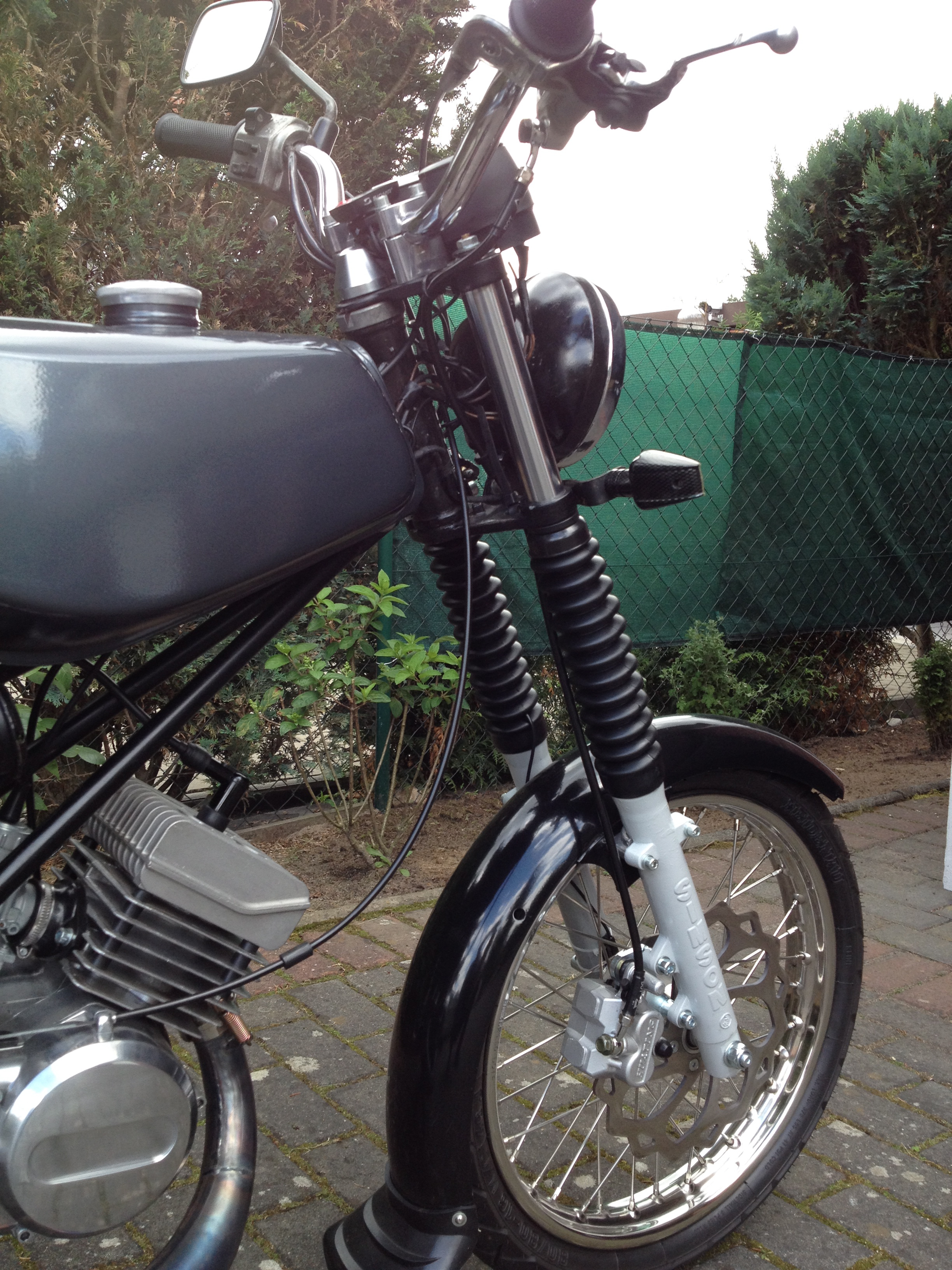

Es handelt sich um die kurze Version mit normaler Abstimmung. (Standrohre 29,9cm)
Davon abgesehen das ich keinen Vergleich zur Marzocchigabel habe bin ich zufrieden.
Wusste garnich wie angenehm das Fahren für die Unterarme sein kann. Unebenheiten bügelt die Gabel problemlos weg...
Zum Geländeeinsatz kann ich nichts berichten.
Und zur LT-Gabel: Auf Nachfrage wurde mir gesagt das diese hier anders im Aufbau ist.

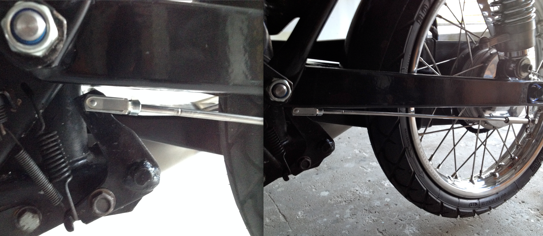

Der SB-Umbau ist abgeschlossen... Rollt jetzt auf 80/80 Bereifung mit 1.6 und 1.85x16 Edelstahlfelgen. Hatte erst einen 90/80 Reifen hinten aufgezogen, aber dann doch wieder verworfen. Sah einfach nicht passig aus... (Vergleichsbilder im Anhang)
Ein 420 Kettenrad mit 34 Zähnen hat auch Einzug gehalten. Nachdem mir die IRIS-Kette (bei Vmax) gerissen ist und auch etwas Schaden angerichtet hat, es aber glücklicher Weise nicht zum Sturz kam, ist das sicher nicht unwichtig.
420er Ritzel vorn fahre ich schon `ne Weile... Hab zum Vergleich mal ein Bild von Stinokettenrädern angehängt. Eins original und eins nach paar tausend Kilometern mit der 420 IRIS-Kette...
