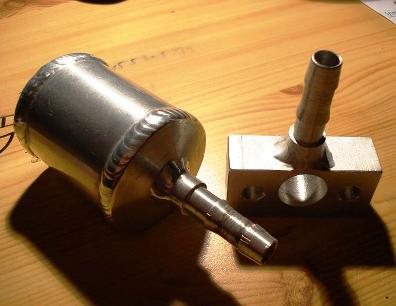

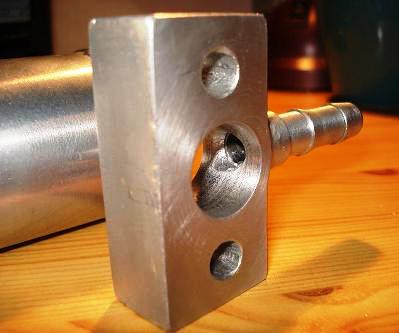

  • Re: Boost Bottle
    Jup, diesen Adapter hab ich mir mal ersteigert. Ist wirklich genau gearbeitet, muss aber leider den durchlass auf 19mm erweitern da er "nur" 18mm hat.
    Der Anschlussinnnendurchmesser ist mit 8mm auch etwas klein, aber da ist evtl. noch was drin.
    Kurz zum Schlauchthema: Das einfachste und günstigste ist ein benzin und ölfester, Unterdrucksstabiler schlauch. Nach kurzem Emailkontakt mit dem Händler,
    fand ich heraus das dieser hier:
    http://www.turboloch.de/index.php?optio ... &Itemid=18
    geeignet ist.
