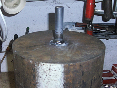

    thihi....das ist kein kleines Röllchen, sondern ne rische Walze....schonmal nicht schlecht, dass du sie auf die Werkbank bekommen hast:-)..in diesem Sinne, den Vorsatz fürs neue Jahr hast du ja schon...guten Jahreswechsel!...mfg

    haste das einfach mal so stumpf angeschweißt? Mit welchem Verfahren? Den Klotz vorgewärmt? Was für Stahlsorten? Was für Zusatzwerkstoff?
    Wenn sich diese Masse dreht und dort so eine Naht bricht....dann möchte ich nicht in 50m Umkreis sein. Denke noch mal genau darüber nach, was Du da tust. :o
    Gruß Oliver
  • Re: Prüfstand selbstgebaut ?
    Hey meiner mach dir mal keine Sorgen ich mache das auch Beruflich.
    Warumme sollte ich das vor wärmen (zwecks besser Benetzung) das ist nicht Mag geschweißt.
    Das ist mit Stabelektrode geschweißt 3 Lagig und der Der Bolzen ist auch noch 2 cm im Röllchen drinn wenn dann sollte ich es Nachwärmen um die Schweißspannungen zu verringern.

    MAch bitte ein Video mit sicherheitsabstand beim ersten versuch!
    Vll. die Rolle zwischen 2 stabile Mauern stellen...
    Wenn da nur die kleinste unwucht drinne ist....viel spaß :thumbup:
    Da Kommt noch ein 5mm dickes Alublech drüber dann kann die Rolle machen was sie will. :thumbup: :evil:
