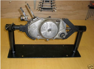

Aha ok das wuste ich nicht. Und geht das mit dem(Bild) das Spalten?
Re: suche Bauplan
Ja das geht sogar sehr gut. Das Bild kommt von meiner ebay Auktion. Dies ist ein Original Simson Montagebock. Du kannst dir ja mal das Simson Lehrvideo angucken, da wird so ein Bock verwendet!

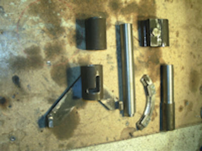

So ich habe mal ein bischen was vorbereitet für den Montagebock.
Re: suche Bauplan
Das sieht doch schonmal sehr gut aus, ich kann nachher auch wohl noch ein paar weitere Bilder von meinem Bock hochladen.

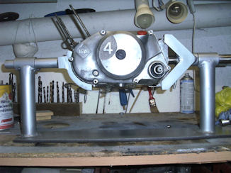

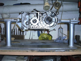

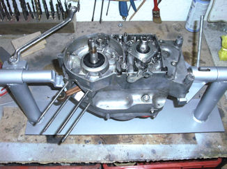

So habe fertig.
Re: suche Bauplan
Re: suche Bauplan
Respekt tolle Arbeit! ![]()
Wieviele Stunden hast du dafür gebraucht? Wäre sicherlich eine kleine Marktlücke.. ![]()
Re: suche Bauplan
ich fin des design auch mal hammer gelungen
also das was du mit dem metall anstellst hat nicht nur hand und fuß sondern sieht auch noch gut aus
respekt
Re: suche Bauplan
Ihrgenwas zwischen 15 bis 20 Stunden hats gedauert,Marktlücke ja kann schon hinkommen währe nicht das einzige womit man Geld verdienen könnte.
