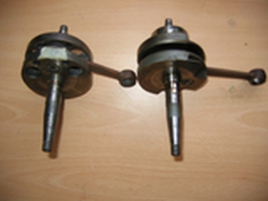

    ok,das ist natürlich schlecht.Habe noch ein fragen zu dem Gehäuse.Der untere ist von meiner S50 bj78.von dem anderen habe ich leider keine Daten.aber wofür ist der stopfen mit dem Gewinde,das hat mein gehäue garnicht.unt die aussparung oben für die Kabel durchführung. der andere hat zwei,wofür?

    Die eine ist halt ne ältere Baureihe, glaube die eine hat noch außen den 16er Hubzapfen und die andere den 18.
    Mechanisch passen beide rein. Und haben auch den selben Hub.
    Bei der S51 welle wären nicht die Kleinen Bohrungen neben den großen Bohrungen

    Hätte ich auch gesagt, aber die Linke Welle sieht kürzer aus!?
  • Re: Kurbelwelle
    Die Kurbelwelle habe ich Komplett durchgemessen,hat alles identische Maße.Da wird es wolh doch eine für S50 Motoren sein,ich muß ja auch mal Glück haben :o

    Beide Wellen sind für den S50-Motor. Die Rechte Welle mit den Aussparungen ist für die älteren Motoren, meist in Star, Schwalbe usw eingebaut. Die Linke mit den Bohrungen ist das Nachfolgemodell, meist in S50 verbaut. Passen tun beide.

    Andersrum, die mit Bohrungen ist die alte Welle (meist mit Bronzebuchse oben im Pleuel) und die mit den Aussparungen die neue Varianten für S50/KR51/1, mit Nadellager oben.

    Also ich hab auch ne neue Kurbelwelle letztes Jahr in meine S50 eingebaut und die hat auch diese Löcher und keine Fräsung. Läuft aber einwandfrei und ließ sich echt gut einbauen!
