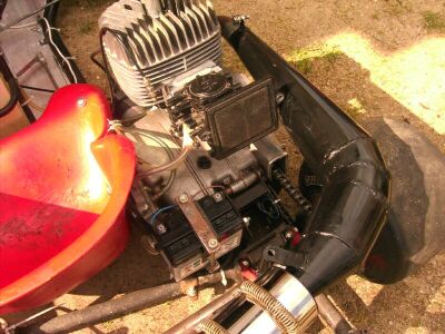

    Hi,
    zu allen genannten Nachteilen hier im Thread, die ich bestätigen kann, gibt es aber auch Vorteile:
    - nahezu beliebige Einbaulage
    - beliebige Betriebslage
    - manche Typen haben eine Benzinpumpe integriert
    - Betrieb auch unter hohen Querbeschleunigungen möglich
    Letzteres ist für mich der entscheidende Punkt, weshalb ich alle genannten Nachteile in Kauf nehme.
    Im Zweirad wird der Membranvergaser wohl keine Vorteile bringen.
    [attachment=0:2o94mr6c]PICT1901_2.jpg[/attachment:2o94mr6c]
    Gruß Oliver
