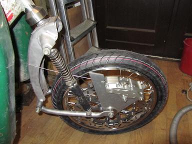

  • Re: scheibenbremse in der schwalbe
    Zitat von messermo69
    so jetzt melde ich mich mal als miterbauer 8-) . das war die Konstruktion von 2009. 2010 wurde der Sattelhalter aus Alu gebaut und der Gegenhalter nicht mehr verstellbar gemacht.
    @ Knecht das ist nich die einzigste werd nachher noch nen Bild von meiner reinstellen die gerade im Bau ist :cheers:
    der große Vorteil dieser Lösung ist das es beim Bremsen einfedert
    garnich mal so groß der adapter... und das gestänge geht dann innen lang ja?
