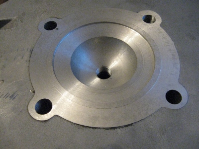

Ja das kann man machen nur die Qualität und Wiederholbarkeit wirst du nicht hin bekommen. Ganz abgesehen von der Zeit wo man die Stähle anschleifst!
Ich denke dort kommt man in Regionen wo es sich nicht lohnt und wo man Toleranzen im 1/10mm Bereich hat.
Geht schon- gib es nicht!
Kleines Beispiel: Wenn man einen sehr hoch verdichten Kopf fertigt über 16:1 dann machen 1/10mm schon was aus!
Am Ende braucht man noch eine Drehbank die die Formstähle auch ab kann. Nicht das diese stehen bleibt oder so fertig ist das der Stahl springt.
So fürs Hobby geht’s aber wenn es mehr und unterschiedliche sind dann geht es nicht!
[attachment=0:3f34o2ww]IMG_0525k.jpg[/attachment:3f34o2ww]
