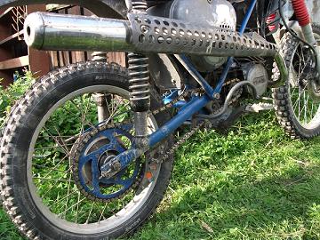

    der is frei schnauze gebaut aber auch ein paar mal angepasst der geht ganz gut so ab 7000 kommt der
    Sieht bissl komisch aus,aber wenn der geht is ja alles gut! :thumbup:
  • Re: Wer hat auch eine Simson-Cross?
    der ist aus nem stino auspuff mit selber gewickeltem gegenkonus und 32er krümmer

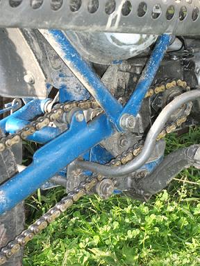

    bei dem vorderkoti wird dem zylinder bestimmt schnell warm wenns mal etwas matchig ist oder hält sich das in grenzen?
    schonwieder einer mit kettenführung! ich hab mich echt für die falsche lösung entschieden.
    sagt mal wie verhält sich das mit der führung, springt die kette da nie wieder runter?
    @ George
    ich hatte noch nie probleme das meine kette runtergesprungen ist, auch nicht wenn sie sau locker war, du musst nur aufpassen wie du die führung baust, weil sich sehr schnell sehr viel schlamm ansammeln kann,
    und ja der zylinder verschlammt total wenns matschig ist, aber da ich keinen gafunden habe der weitgenug runtergeht und nicht anstöhst habe ich den genomen, muss halt nach jedem lauf sauber machen
    zu den kettenführungen noche ma:
    bei der vorm hinteren ritzel ist es am besten diese so nah wie möglich an das kettenrad zu bauen, bei dern oberen ist es so ne sache, ich musste eine umlenkrolle verbauen da bei mir sonst schleifen würde, hab auch den motor angehoben, ist aber dennoch ne scheiß idee, rollen gehen gerne fest, und fertige umlenkrollen noch schneller ich habe teflon rollen mit ner 11er bohrung un nem 10 edelstahlrohr, das läuft mit fett immer, aber die seitliche führung vorm kleinem ritzel ist auch scheiße weil sich dort alles an drack ansammelt und dir de kette noch schneller zusätzt, am besten is es wenn du nur ne hintere brauchst
