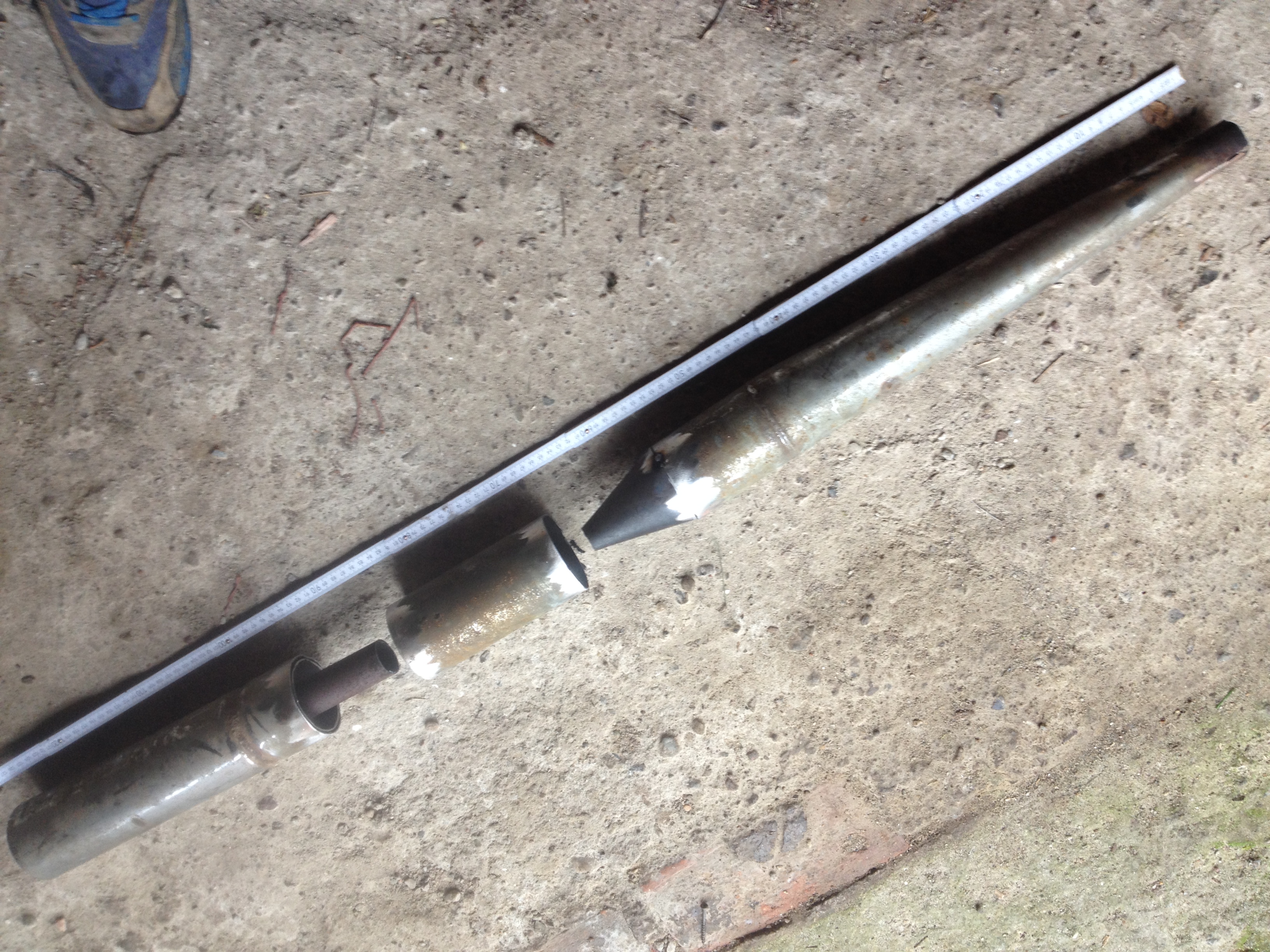

Der Auspuff soll in Originaloptik bleiben. Bis auf ne Schweißnaht..
Die Auspüffe sollen ja original garkeinen Gegenkonus drin haben. Also mit Prallblech.
Denke da, wie schon gesagt, dort einen gelochten Gegenkonus einzusetzen.
Das ganze sollte aber eigentlich kein Langzeitprojekt werden mit zig Auspuffversuchen etc.

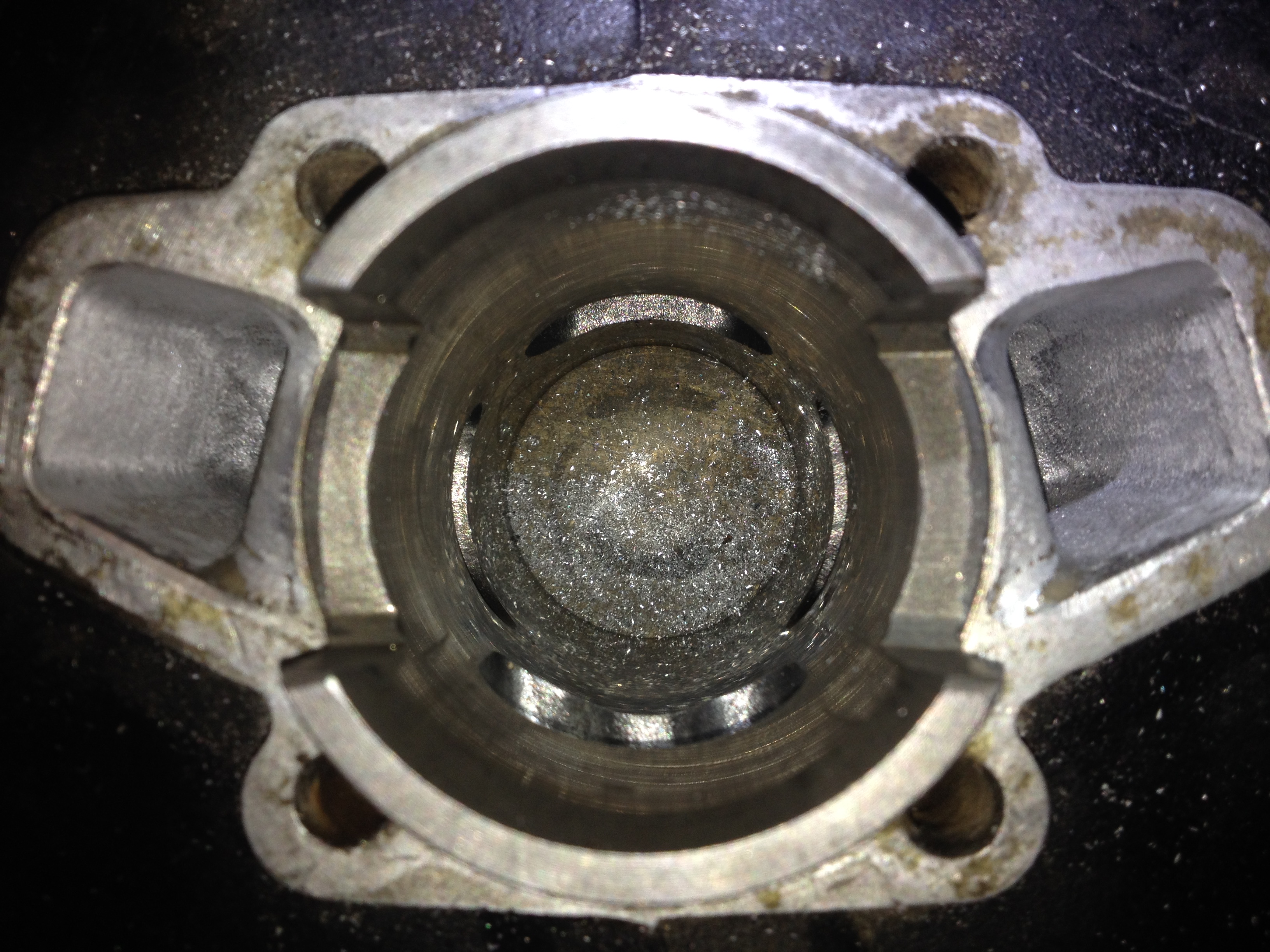

In den Kanälen und unter'm Kolben sieht's so aus als ob sich dort ordentlich Abgase verirrt haben. Schließe daraus dass er so schon zu wenig Vorauslassfläche hatte. An den Kolbenringen hatte es augenscheinlich nicht vorbeigeblasen.
Vielleicht gehe ich doch mal den Kompromiss ein und mache den Auslass im VA Bereich eckig um Fläche zu holen. Erstmal ohne die SZ großartig anzuheben.
Später ggf im Bogen etwas hochziehen.Würde mich über weitere Anregungen und Kritik freuen. Vielleicht auch noch ne dritte Meinung zu den vertikalen Spülwinkeln.

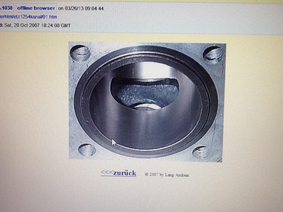

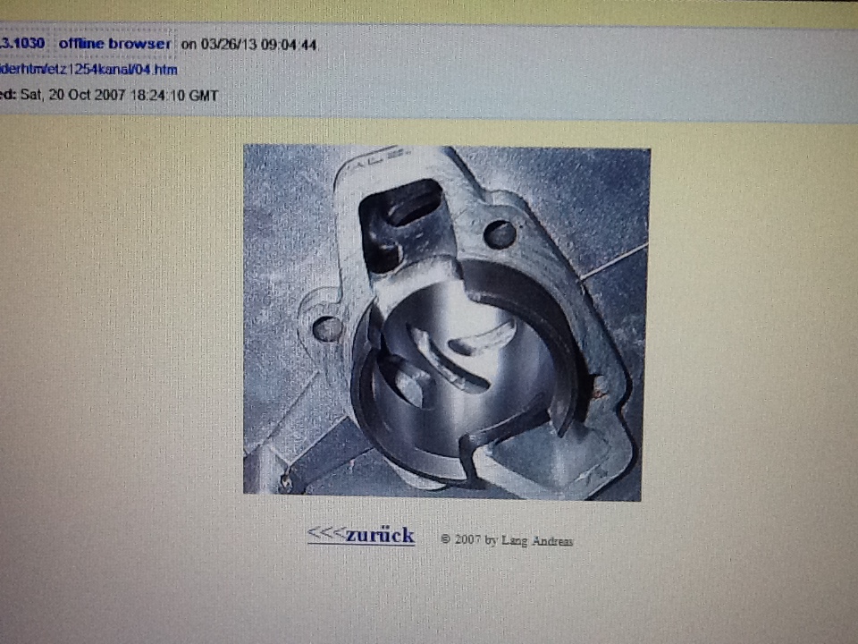

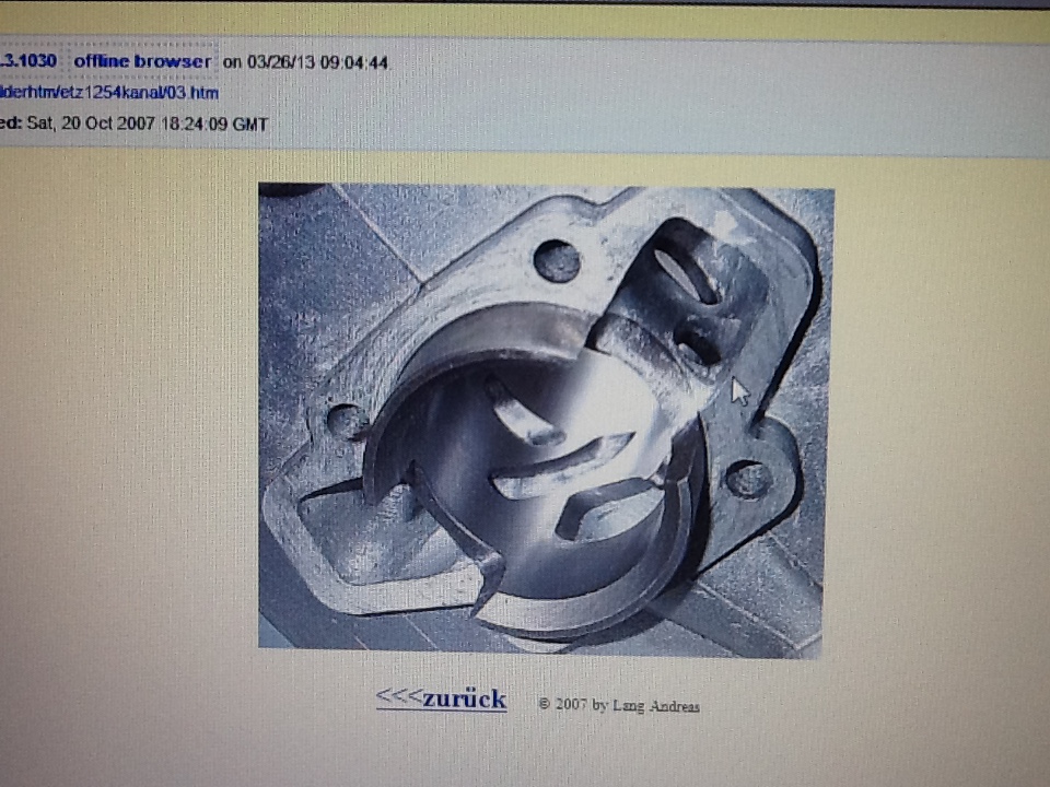

Hast du die Pics vom lt etz Zylinder schon mal gesehen ?
Nee, habe ich noch keine gesehen.

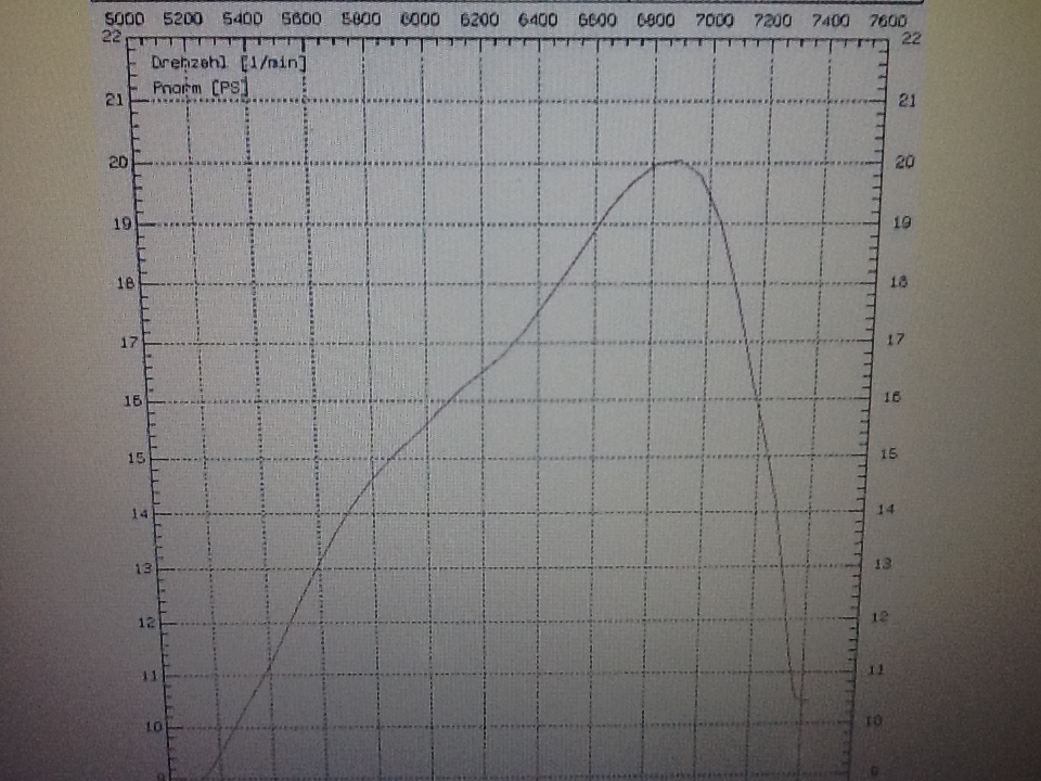

Hab nur mal ein Diagramm gesehen von einem LT 150. Sah ziemlich schmal und spitz aus..

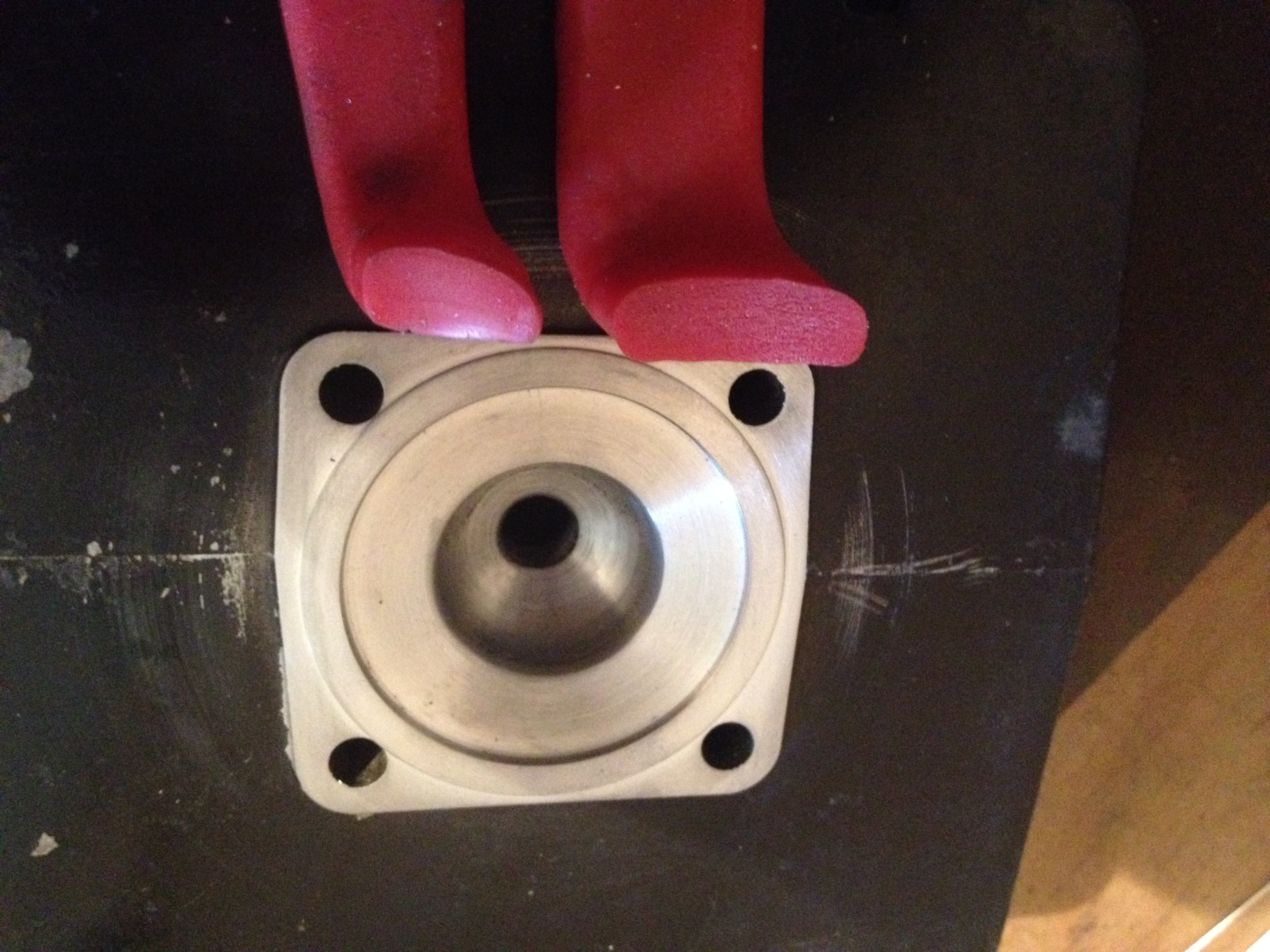

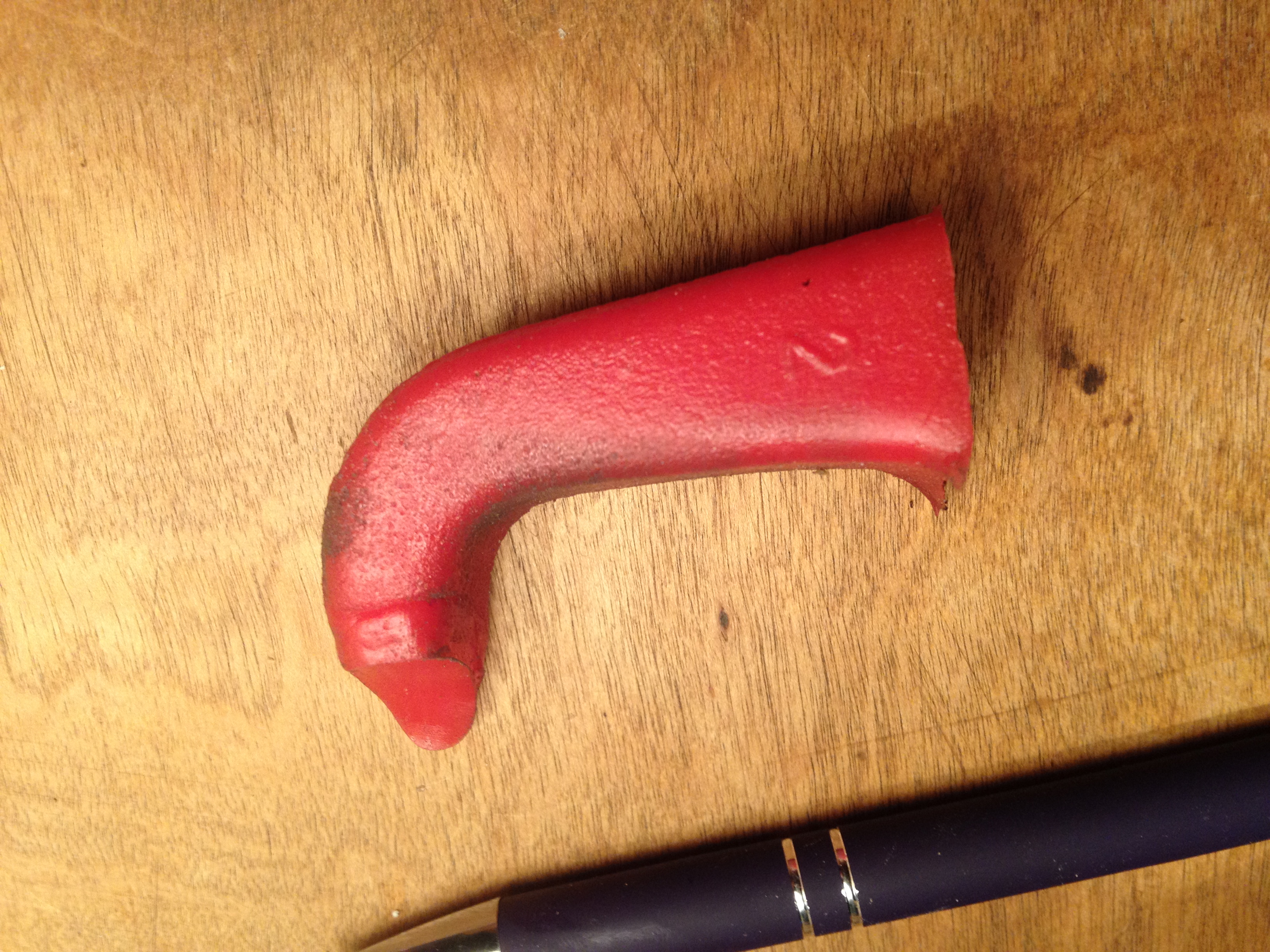

Vorhin mal einen Überströmer abgeformt.
Verführt ja ein bißchen dazu, die a la Reso60 zu formen. -

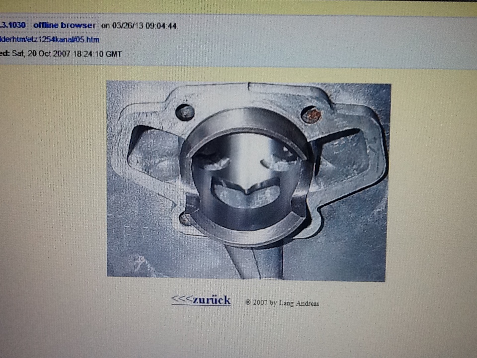

Die Bilder sind 125er, diagramm ist 150er. Der Andreas Lang hat die mal veröffentlicht.
Ah, super! Von A. Lang meintest du. Immer wieder herrliche Bilder.
Das Diagramm sieht auch anders aus..
Er hat im unteren Teil des Auslasses also Fläche geholt und die Oberkante von der Form her belassen. -
So gesehen sieht das Band eigentlich garnicht Soo gut aus, wenn man die Skalierung beachtet. Alte Schule und durch ein paar Kniffe auf jedenfall zu verbessern.
In erster Linie scheitert es schon ein wenig am Auspuff.. Dieser muss definitiv verändert werden.
An den Überströmern, die einem Schwalbe Zylinder ähneln, kann man was machen, auch wenns nicht ganz einfach ist. Auslass an und für sich doch zunächst nicht verkehrt.
Am Einlass muss auch nicht Soo viel Fläche geholt werden, für den 26er Vergaser.
Summa summaro.. Überströmer und Auspuff. -
Nach dem Gröbsten die Überströmer abgeformt und anschließend noch auslassseitig die Kanäle Richtung Zylinderfuß verbreitert. Die Nase im Einlass ist nur noch halb so lang und im Vorauslassbereich konnte ich noch etwas Fläche holen.
Jetzt noch bißchen Feinschliff und entgraten und dann kommt das Ding endlich wieder auf den Block.

Testauspuff 1 ist vorerst fertig.
Testauspuff 2 nehme ich voraussichtlich auch noch heute in Angriff (beide in Originsloptik). -
Deine Abformung und deren Unterschied zum Original sieht geil aus!
Danke! Das hat auch etliche Stunden gedauert bis ich da alles rausgekratzt hatte was raus sollte. Nochmal werd ich mir sowas mit einem originalen MZ Zylinder nicht antun.
Berichte bitte von Fahrverhalten.
Wie oft hast du abgeformt um auf dieses Ergebniss zu kommen?
Einmal vorher (just for Fun) und dann 2 mal abgeformt. Ist ja fix gemacht und mal ganz (ent)spannend zwischendurch.
