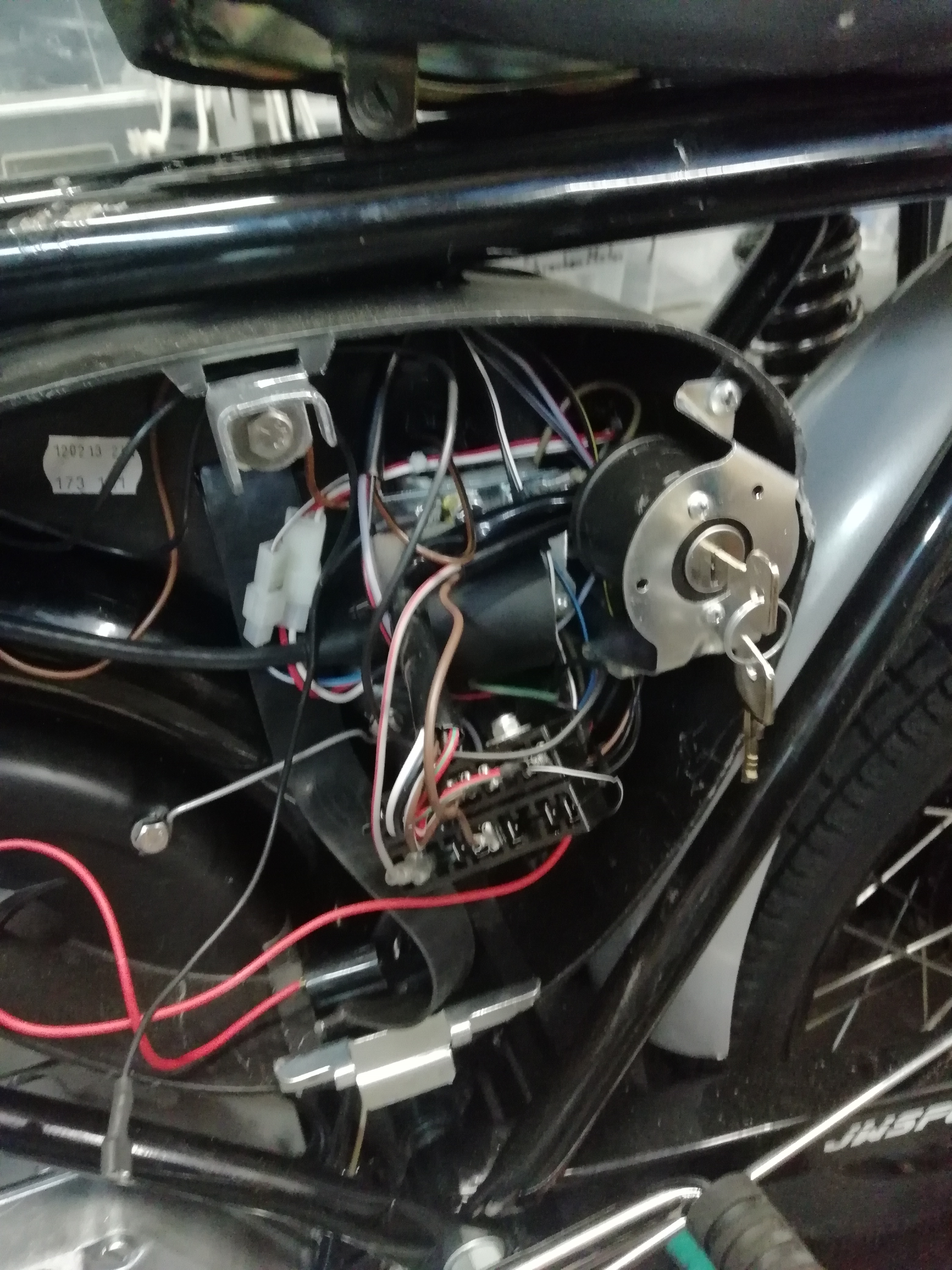

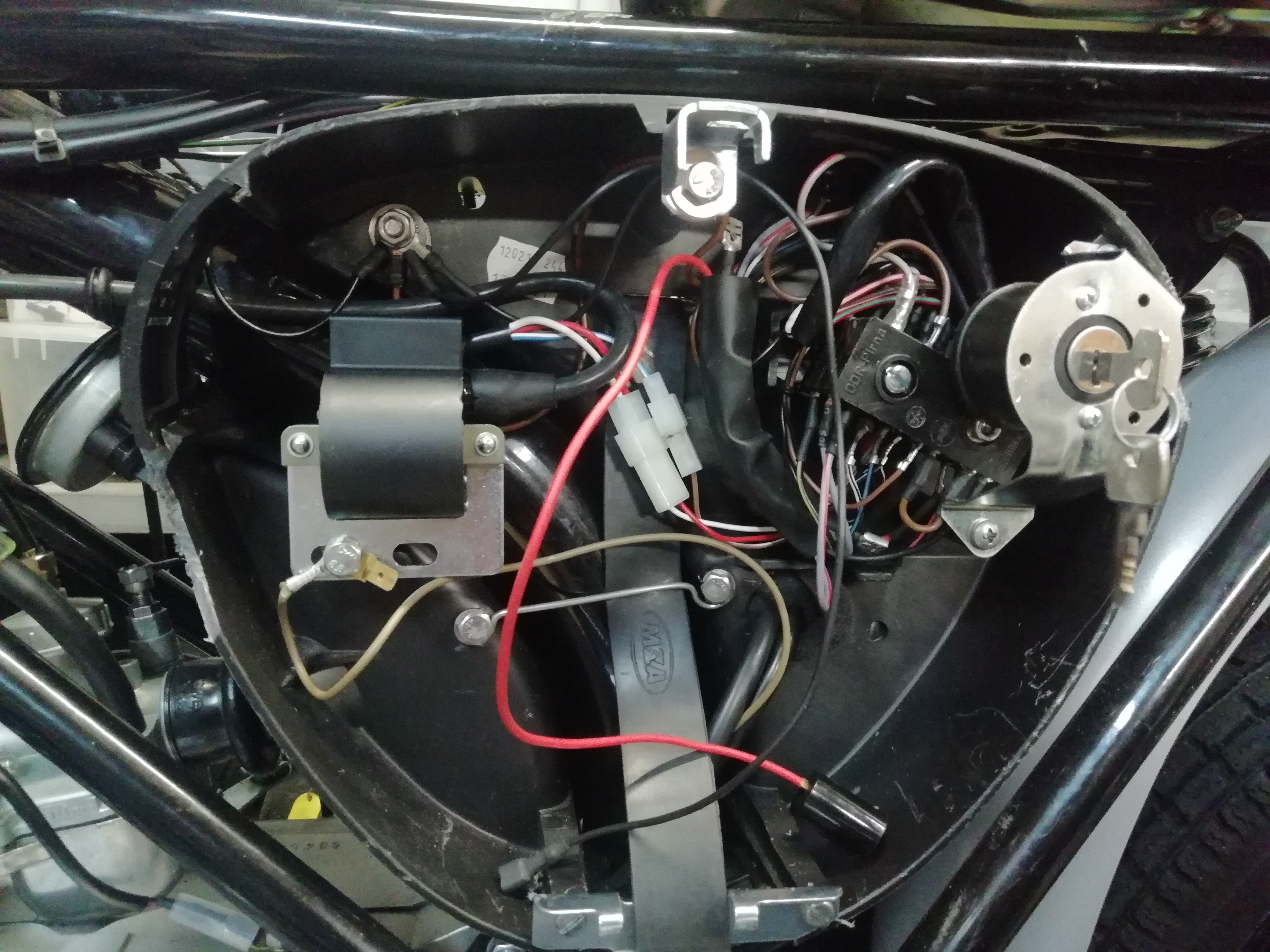

Soderle, bisschen probiert und das SR50 Zündschloss in mein Projektmop gebaut, kann alles etwas optimiert werden, der Schlüssel ist aber trotzdem original zu kurz um zu passen.
ggf mit Unterlegscheiben den Schlosshalter etwas weiter rauskommen lassen oder stößt er so schon an den Deckel innen an ?
Stößt schon an den Deckel leicht, eine Unterlegscheibe mehr und es verdrückt sich seitlich.
Man kommt bestimmt etwas näher wenn man die nun zu große Zündbrücke seitlich etwas kürzt oder umbiegt.
Mir langt es so, ist eh kein Alltagsbetrieb vorgesehen.

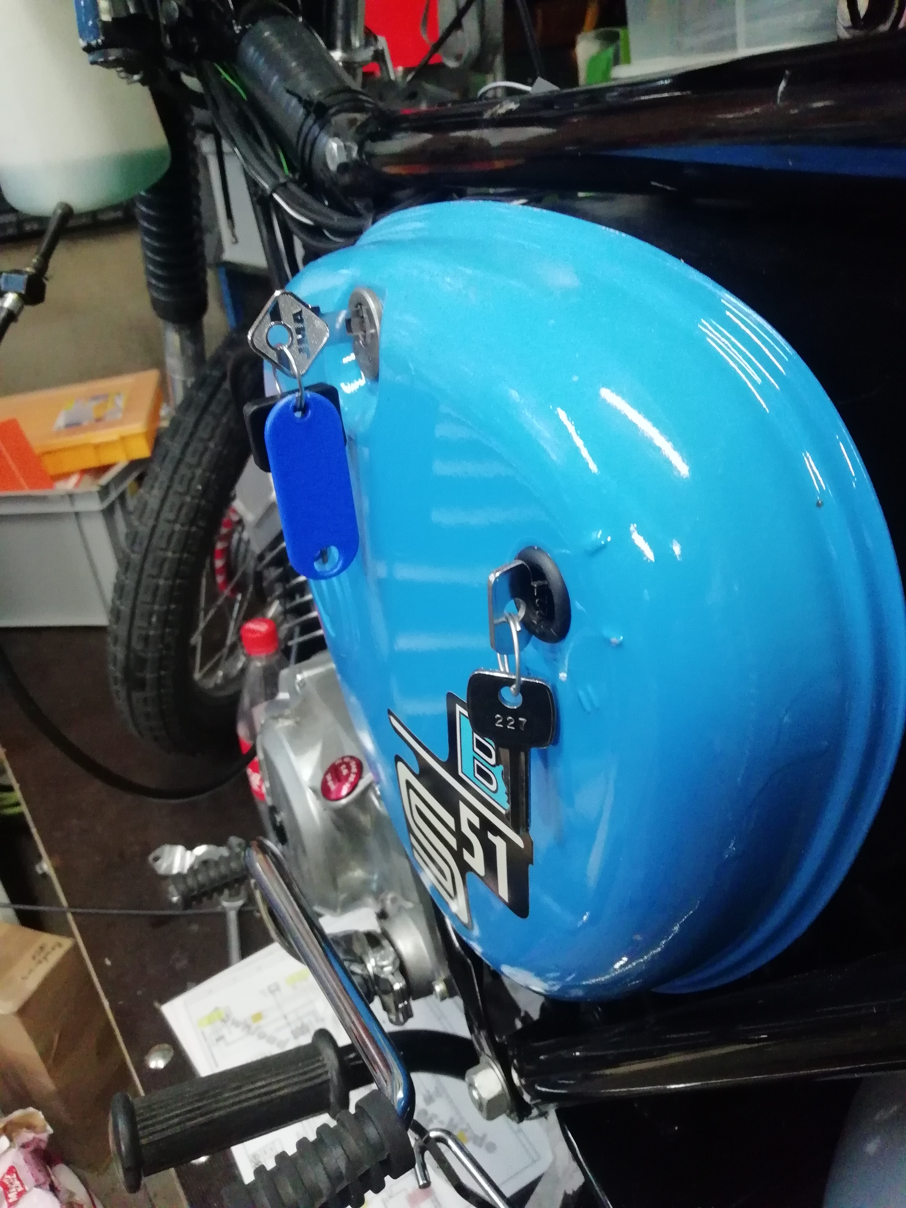

Ein paar Cola später hab ich noch ein passend langes Bremsgestänge von der S50 genommen um die längere Verstellmutter montieren zu können.
Die Kastenschwinge wirkt mit dem Kettenkasten richtig massiv.
Morgen geht eine kurze Probefahrt los, Vergaser wurde fetter bedüst, mit einem 18mm BVF und LT Filumatte war eine 85er Düse sehr optimistisch.
Die Kiste ist ohne Choke nie fahrbar gewesen ![]()
Ich hab bei dem Zündschloss einfach den Schlüssel ein wenig abgefeilt. Dann passt es
