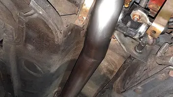

  • Exakt. Düsen und Pumpkolben tauschen, Software, 63mm ab Lader, großer LLK. 153PS/360Nm@2300 U/min stressfrei an den Rädern standfest und alltagstauglich wie Serie. 360Tkm gelaufen.
    Rest incl Lader (noch) Serie. Da würde noch wesentlich mehr gehen, wenn man wollte. Dank Effizienz/Abgaswahn ist die Ära der guten (Serien)Motoren durch. Quasi fast unzerstörbare Dampfhammer mit endlosem Tuningpotential wirds nie wieder geben.
