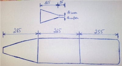

    da ich heute unfreiwillig meinen 70 SZ abziehen musste, wollte ich Übergangsweise einen 70/4 draufbauen, von dem ich auch noch den passenden Reso in Orginaloptik rumzuliegen habe. Bei dem Reso liegt aber der Hase im Pfeffer. Bevor ich ihn angebaut habe, wollte ich ihn sauber machen und habe auch mal innen reingeschaut. Dabei ist mir aufgefallen das der Gegenkonus locker drin liegt (ist nicht eingeschweißt, sondern nur geklemmt). Das ganze kann ja nicht richtig funktionieren, wenn er nicht an der dafür vorgesehenen Stelle verweilt. Jetzt meine Frage an welche Stelle muss er denn? Mir ist bewusst das man das nicht aus der Ferne sagen kann. Leider habe ich auch keine Daten über den Zylinder / und zu dem Erbauer keine Kontaktdaten, was die Geschichte noch etwas erschwert. Ich hoffe mir durch dieses Thema einfach das jemand, dank seiner gesammelten Erfahrung, eine grobe Positionsangabe sagen kann... Die "Feinabstimmung" muss dann später manuell erfolgen.
    Ich weiß das der Zylinder damals bis locker 10.000 Upm ging, aber keine Ahnung ab wann der Resobereich los ging.
    Ich habe den Püff mal ausgemessen (siehe Anhang(Angaben in mm)).

    guck dich doch mal bei den tunern um.da wo die schweißnaht sitzt ist auch der kegel verschweißt.

    Wobei dort auch der Gegenkonus ein anderes Maß haben könnte!

    die Krümmerlänge hatte ich nicht gesehen. Die Neutrale Faser sollte eine länge von ca.: 280mm haben.
    Krümmerdichtungen sind immer die selben. Da dein Krümmergewinde und somit die Krümmermutter gleich bleiben.
    Du kannst auch ersteinmal versuchen den Gegenkonus nur zu "stecken" um die beste Resonanzlänge zu ermitteln.
    Den Endrohrdurchmesser würde ich auf mind. 18mm erweitern (wenn der Gegenkonus geschlossen ist!)

    Die Länge bzw. das Maß wo du den Konus hinsetzen musst kann dir niemand sagen. Freue dich, dass du den Konus verschieben kannst. Früher haben "wir" uns so etwas gebaut. Mit der Lage des Kegels kannst du die Motorcharakteristik beinflussen. Je kürzer um so höhere Drehzahlen werden unterstützt. In Abhängigkeit z.B. der Übersetzung die du fährst solltest du den Auspuff so einstellen, dass du in allen Lebenslagen ausreichend Durchzug hast. Daher stelle den Kegel nicht zu kurz. Zudem besteht die Gefahr dass dann der Motor thermisch überlastet wird.

    Erst versucht man eine grobe Abstimmung des Auspuffs. Daher man fängt irgendwo an und verstellt in groben Schritten. Hat man den Bereich eingegrenzt wo er gut läuft dann verstellt man nur noch in kleinen Schritten. Also du kannst am Anfang schon in etwas größeren Schritten testen. Damit der Kegel nicht wieder verrutscht solltest du ihn vernünftig befestigen (z.B. Gewindestange).
    Bei meinem Motor war der Kegelbeginn bei ca 18cm nach dem Diffusor. Krümmerlänge 28 und Diffusorlänge 28cm macht 71cm ab Krümmerbeginn. (Auslasszeit ca 178°)

    Längenangeben sind Mittelwerte und alle Angaben sowieso nur Anhaltspunkte. Sie beruhen auf Erfahrungen die Tuner mit ihren eigenen oder getesten Zylindern gemacht haben. Sie sind daher nicht in jedem Fall übertragbar. Neben der Länge eines Auspuffs spielt auch das Volumen und die Segmentierung eine Rolle. Da du aber mit einem verschiebaren Kegel eh nur nach Fahrgefühl einstellst und somit auch nie ein Optimum an Leistung erreichen wirst spielen diese Überlegungen aber eh keine Rolle.
    So in etwa wie du es beschrieben hast kannst du es umsetzen. Es genügt den Kegel gegen verschieben nach hinten zu sichern.
