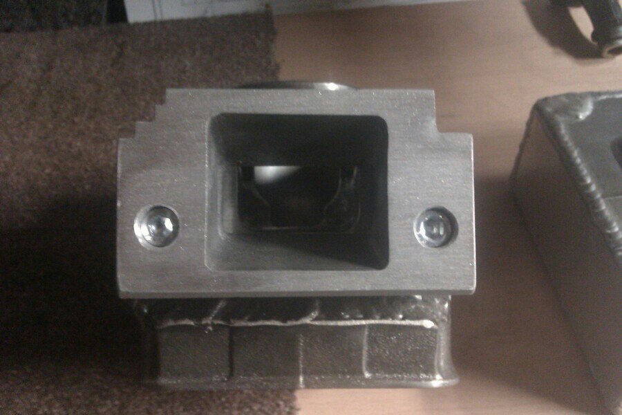

    @Dallmeier
    Membrankasten habe ich ja schon für die 4 Klappen Malossi Membran vergrößert, die ist schon 8 mm breiter wie das Original.
    Auf deinem Bild kann man schlecht einschätzen wie groß dein Nachbaukasten ist.

    Ja, ich habe den originalkasten aufgefräst.
    Die 6 Klappen, ist ja nur 3 mm breiter als die 4 Klappen. Zur original Größe ist es schon ein großer Unterschied.

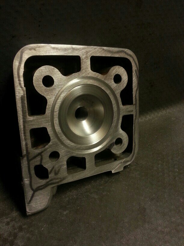

  • Übrigens ist das noch nicht der fertige Kopf. Leider ist er derzeit verbaut und ich habe noch kein Foto gefunden, wo man O-Ring ect. Sieht.
    Nunja, Maße sind:
    - Kerze mittig
    - Aussendurchmesser brennraum 50,5 mm
    - Winkel der Quetschkante: ca. 14° (es gibt da Abweichungen, je nach Bezugsquellen des Kolbens)
    - Durchmesser Kugel 35 mm
    - Breite Verdichtungskante 8mm
    - Gesamttiefe bis Kerze 13 mm
    - Der mittige Durchmesser für den O - Ring sollte zwischen 58 und 61 mm liegen, Desweiteren ist die nutbreite und nuttiefe abhängig vom O - Ring (Herstellerangaben)
    Kugel sollte so gestaltet werden, wie später eben die Verdichtung werden soll. Ich fahr 12,5 - 1. Als kleinen Tipp: Versuch die Kugel etwas flacher zu halten, sonst wirst du schnell in den wasserkanal stoßen.
