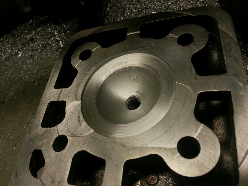

  • Hallo
    Danke für deine Bilder
    @Dallmeier

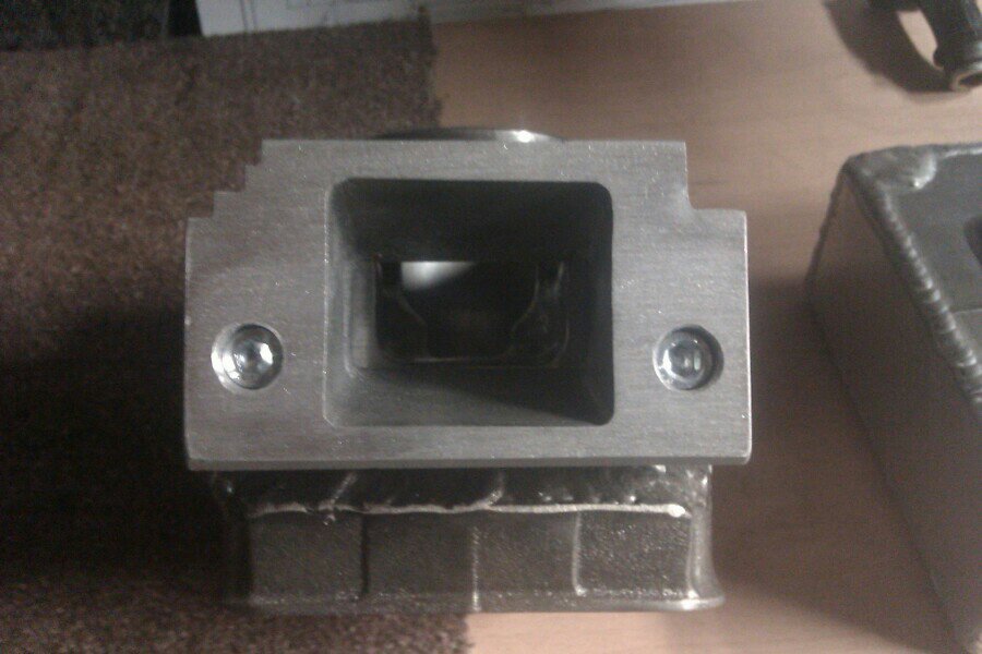

    Membrankasten habe ich ja schon für die 4 Klappen Malossi Membran vergrößert, die ist schon 8 mm breiter wie das Original.
    Auf deinem Bild kann man schlecht einschätzen wie groß dein Nachbaukasten ist.
    Wie müsste den der Optimale Kopf denn aussehen?
    Kontur, Quetschkante und Volumen?
    Eine Alternative zum Schweissen wäre vielleicht eine Kalotte.
    Habe ich in meinem Star auch verbaut.

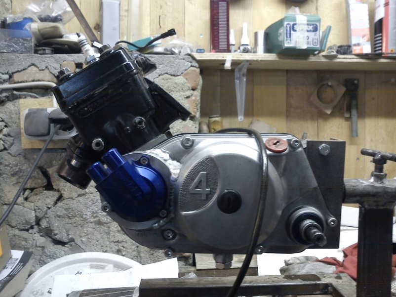

  • Hallo

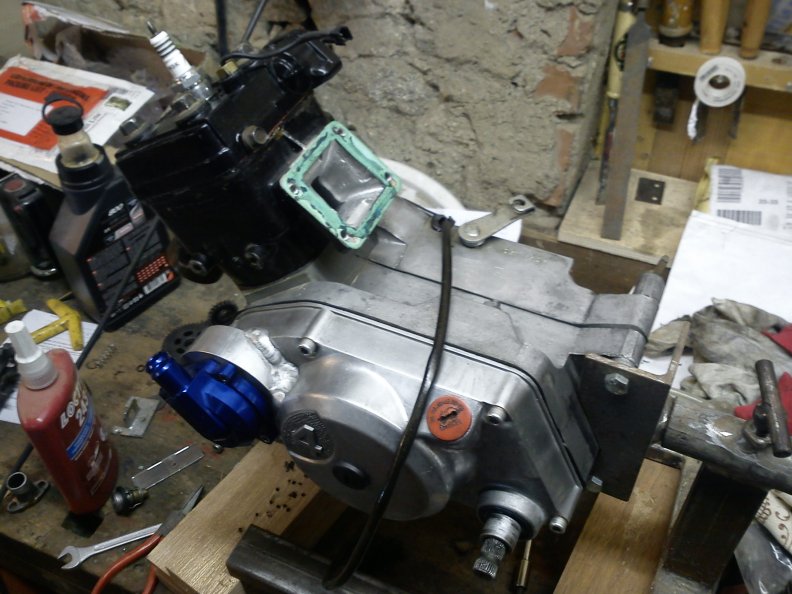

    Ja, ich habe den originalkasten aufgefräst.
    Die 6 Klappen, ist ja nur 3 mm breiter als die 4 Klappen. Zur original Größe ist es schon ein großer Unterschied.
    So schaut es gerade aus:
    [Blockierte Grafik: http://s1.directupload.net/images/131230/temp/kmslgmph.jpg]
    [Blockierte Grafik: http://s1.directupload.net/images/131230/temp/8tp844tv.jpg]
    Der Auspuff ist eigentlich für die rechte Seite gedacht.
    Dort bekomme ich aber durch den Fußbremshebel Platzprobleme.
    Deshalb wird er wohl so wie auf dem Foto gezeigt montiert.
    Das Anschlussstück für den Püff ist noch länger, für anpassungsarbeiten.
    Der Kühler kommt noch etwas richtung Vorderrad.
    Dann muss ich einen Platz für die Wasserpumpe finden, bevor die Schläuche angepasst werden können.
    mfg Micha

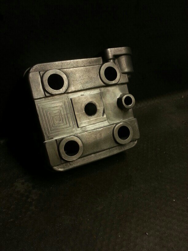

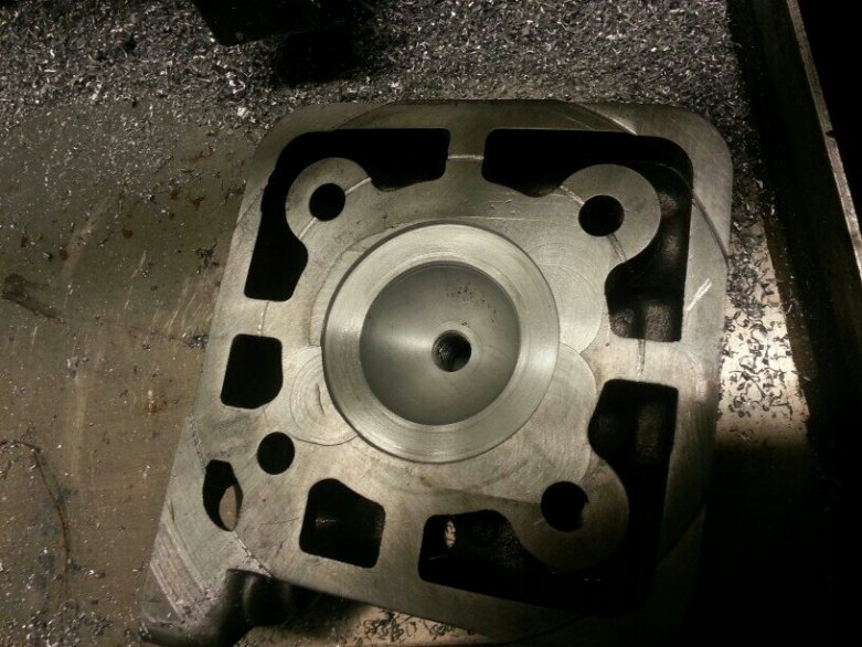

  • Übrigens ist das noch nicht der fertige Kopf. Leider ist er derzeit verbaut und ich habe noch kein Foto gefunden, wo man O-Ring ect. Sieht.
    Nunja, Maße sind:
    - Kerze mittig
    - Aussendurchmesser brennraum 50,5 mm
    - Winkel der Quetschkante: ca. 14° (es gibt da Abweichungen, je nach Bezugsquellen des Kolbens)
    - Durchmesser Kugel 35 mm
    - Breite Verdichtungskante 8mm
    - Gesamttiefe bis Kerze 13 mm
    - Der mittige Durchmesser für den O - Ring sollte zwischen 58 und 61 mm liegen, Desweiteren ist die nutbreite und nuttiefe abhängig vom O - Ring (Herstellerangaben)
    Kugel sollte so gestaltet werden, wie später eben die Verdichtung werden soll. Ich fahr 12,5 - 1. Als kleinen Tipp: Versuch die Kugel etwas flacher zu halten, sonst wirst du schnell in den wasserkanal stoßen.

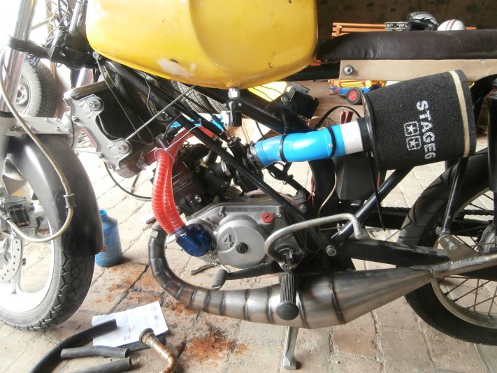

  • Hallo
    Freud und Leid liegen nah bei einander.
    Das Positive, Es LEBT! zweimal gekickt, da war der Motor da.
    Zart ne Runde gefahren, der Motor geht untenrum echt böse voran.
    Das Negative, nach ein paar Minuten war der Halbmond auf der KW abgeschert und es gab nur noch Fehlzündungen.
    Das Problem versuche ich aber in nem anderen Thread zu lösen.
    So sieht es gerade aus.
    [Blockierte Grafik: http://s7.directupload.net/images/140117/temp/xn5zwva7.jpg]
    [Blockierte Grafik: http://s1.directupload.net/images/140117/temp/weilb83o.jpg]
    Wasserpumpe muss noch befestigt werden, dann bischen Kabel ziehen und den KOSO DZM anbauen.
    mfg Micha
