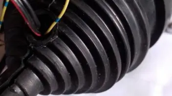

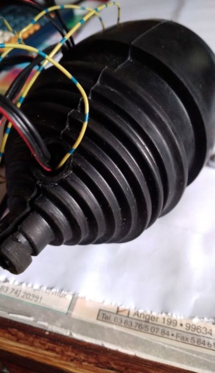

Habe von einem Kollegen einen elektronischen Drehzahlmesser mit LED-Skala erhalten. Ihm ist ein Anschlusskabel abgerissen, beim Versuch es wieder anzulöten hat er einen Kurzschluss fabriziert was sämtliche Bauteile erlöst hat.
Nach einiger Zeit bei mir habe ich mich aufgerafft und ihn neu bestückt. Neuen Spannungswandler,neue Ics, teilweise weggebrannte Leiterbahnen mit Silberdraht ersetzt usw.
Ich habe ihn dann mit einem Frequenzgenerator getestet,und siehe da er funktioniert wieder tadellos.

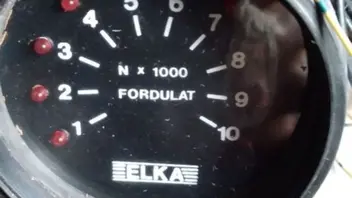

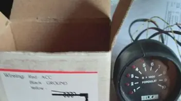

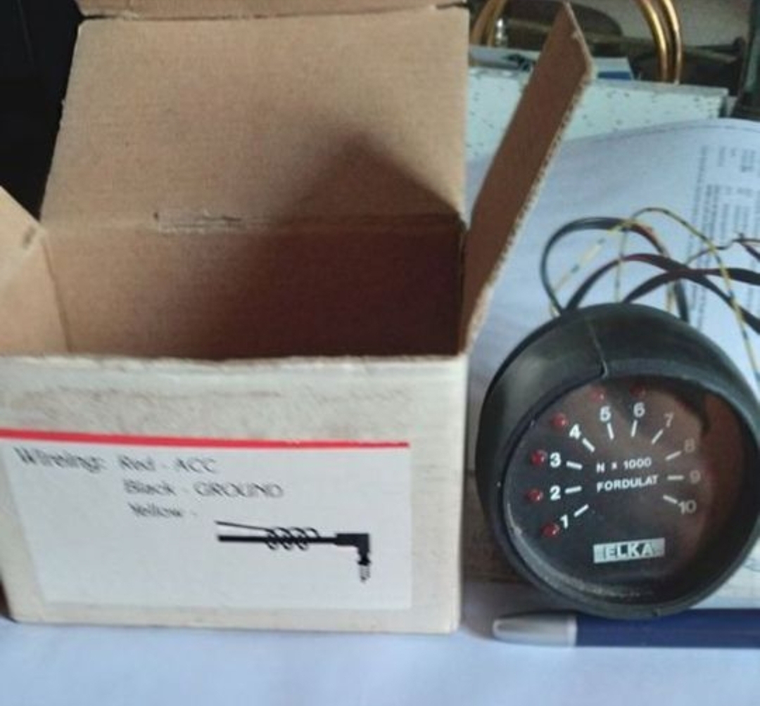

Wie selten ist das Teil?Kenne eigentlich nur die mechanischen Drehzahlmesser von Simson. Von welchem Modell ist dieser? Original Simson müsste es sein.
Wo kann ich den Zündimpuls an meiner Vape abgreifen? Mit draht ums Zündkabel wickeln ist da leider nicht. Brauche am Impulsdraht minimum 5V, jede Zündung einen Impuls.

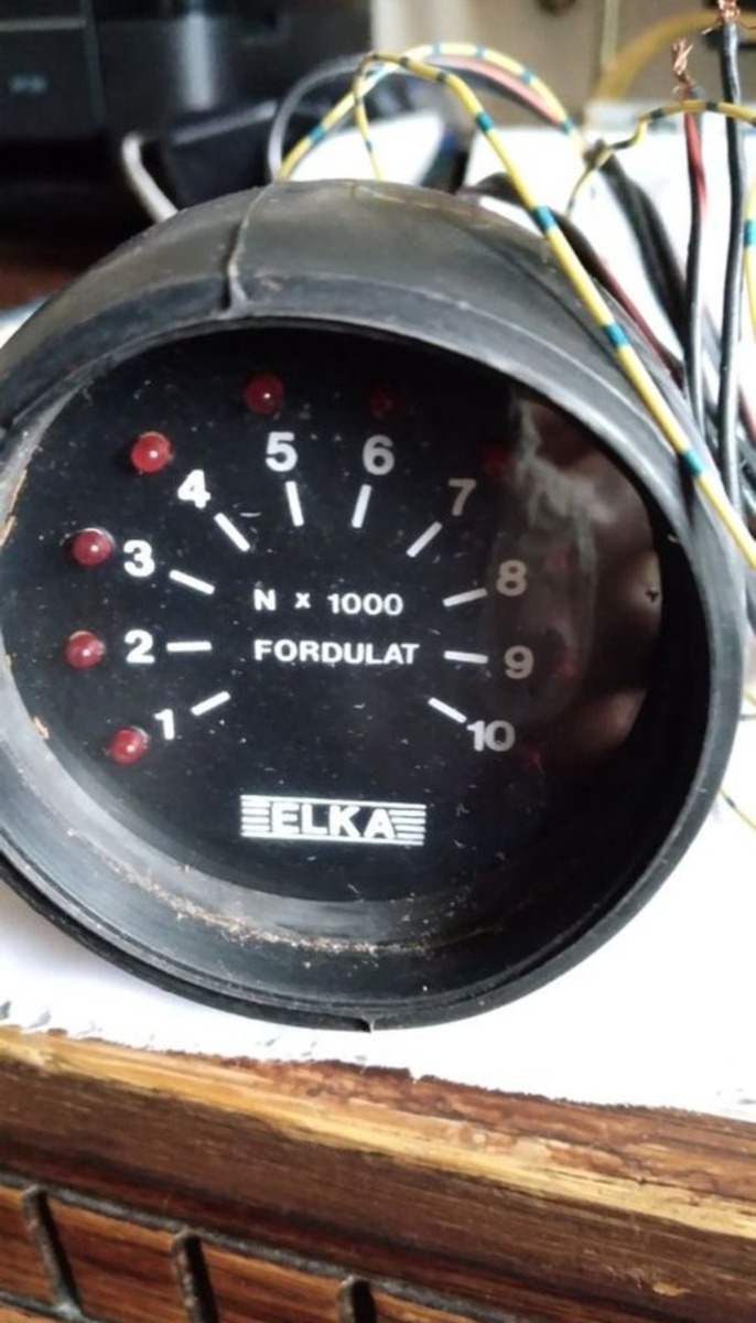

Zuletzt ein Bild vom überholten Drehzahlmesser.
