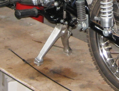

    Ich habe gestern zum ersten Mal drauf gesessen. :thumbup:
    Leider ist der Seitenständer durch die längere Telegabel sowie Federbeine zu kurz. Sie steht extrem schräg. :oops:
    Passt der Seitenständer von der S53? Klick
    Grüße von der kurbelwelle.
  • Re: S70 E/2
    Bei dem brauchst du die Aufnahme an den Fußrasten, dann kannst du den verbauen.

    8. Längerer Seitenständer von S53 (bestelle ich morgen)
    9. Neuer Hauptständer (bestelle ich morgen und dann wird er verlängert)

  • Re: S70/1E
    ich hab den Hauptständer so verlängert.
    Einfach zwei Alu- Stücke zugesägt und Löcher durchgebohrt. Dann in die Hauptständerfüße zwei Löcher geböhrt und ich glaube 12er Gewinde geschnitten. 10er Gewinde würde auch noch gehen. Dann die Schrauben aber mit Bedacht anziehen.
    Hält.
    Alu Stücke ca 1cm dick ( bei Dir müssten diese wahrscheinlich noch etwas dicker sein).
    Aber der Bolzenkopf ist ja auch noch ca. 1 cm dick.
    Währe eine Variante.
    Viel Erfolg beim bauen.
    Sieht schick aus. :thumbup:
  • Re: S70/1E
    Hallo Pionier_82,
    so hatte ich es auch vor. Ich denke 2 cm werde ich brauchen. Wollte zwei Löcher pro Seite bohren, da sonst keine Verdrehsicherheit gegeben ist. Dann habe ich auf http://%22http//s141792253.online.de%22 eine tolle Variante gefunden.
    Achtung:
    [Blockierte Grafik: http://img59.imageshack.us/img59/5232/dscf0007yo.jpg]
    Quelle: http://s141792253.online.de
    Leider hat er nicht geschrieben, wie er die Naht zugemacht hat. Ich denke mal, er hat es verzinnt und anschließend geschliffen. Normale Spachtelmasse dürfte wohl eher ungeeignet sein.
