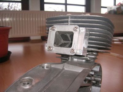

Re: Mz ts 150 tuning
moin
ich habe mal ne frage: ist bei dem zylinder genug platz um einen membrankasten direkt an den zylinder zu schrauben? (ja ich könnte selber gugen aber ich will jetz nicht den motor ausbauen um dann zu sehen das es nicht geht)
________
gruß karl
Klar geht das, warum auch nicht?

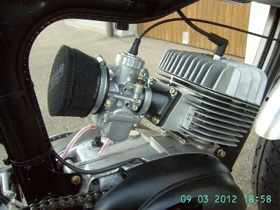

Guggst Du hier.....
[attachment=0:2p9imp8o]PICT1758_2.jpg[/attachment:2p9imp8o]
Gruß Oliver
okay das schaut aus als hättes zukunft^^ In welche regionen kommt ihr mit der Zylindertemp.? Kurbelgeh. auch ordentl. angepasst?

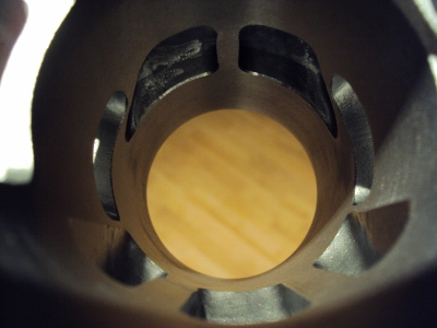

aufpassen:

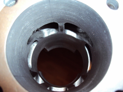

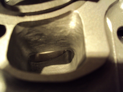

Und mehr:
Und mehr:

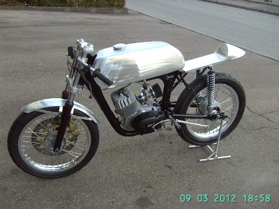

zum Schluss:
Wow, das fertige Mopped sieht schon verdammt geil aus
Ist der Tank eigenbau?
Grüße
Philipp
Jop, Tank und Höcker sind Sonderanfertigungen....hatt glaub ich 850€ gekostet...reine Handarbeit...Der Rumpfmotor hatt auch einiges an überarbeitung genoßen, angefangen bei sämtlichen Lagerungen bis hin zur Kurbelwelle usw...es sind allerings nur 125ccm!
The Race und the Trophy sind mal anvisiert!
