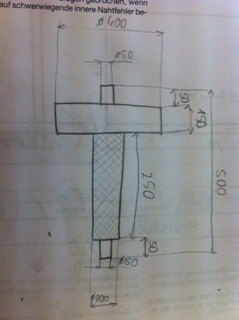

Wer kann davon das trägheitsmoment berechnen und zeigen wie es geht!!

Das Gesamtträgheitsmoment entspricht meines Wissens der Summe der einzelnen Trägheitsmomente der 4 Zylinder. Da alle um ihre Schwerpunktachse rotieren ist das nicht zu schwer.

dazu müsstest du uns aber noch wissen lassen um welches material es sich handelt

S235

hab hier mal fix was gerechnet. so kannst du dann auch für die beiden zapfen verfahren.
1. volumen ausrechnen
2. masse ausrechnen
3. trägheit ausrechnen
4. tragheit addieren[Blockierte Grafik: http://img207.imageshack.us/img207/3369/imgmyi.jpg]
Re: Trägheitsmoment berechnen!
wobei angemerkt sei, dass der drehimpuls nur für vollzylinder nach der formel J=1/2 *m*r² berechnet wird. für kegel, kegelstümpfe, kugeln, quader und weitere rotierende körper gelten andere zusammenhänge.

Ausm Vollen drehen einer solchen Rolle ist sinnlos!
Kannste gleich D400 mm X 500 mm lassen und es wird preisgünstiger und passende Beschleunigungszeit!Außer du kannst eine Scheibe auf die Radrolle aufschrumpfen...
So hatte ich's vor!!
