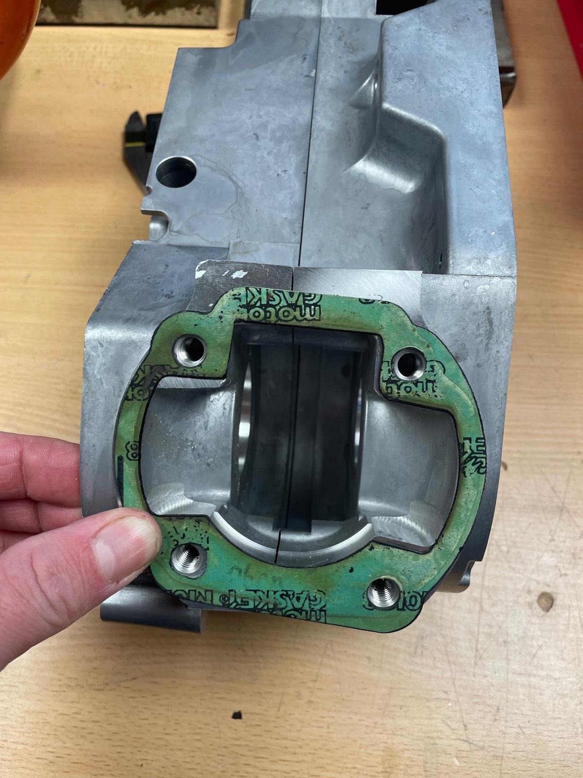

ZT Gehäuse, 52,5 Hub mit 105er pleuel und original Athena Kolben muss eine 1 bzw 1,5mm Platte unter den Zylinder.

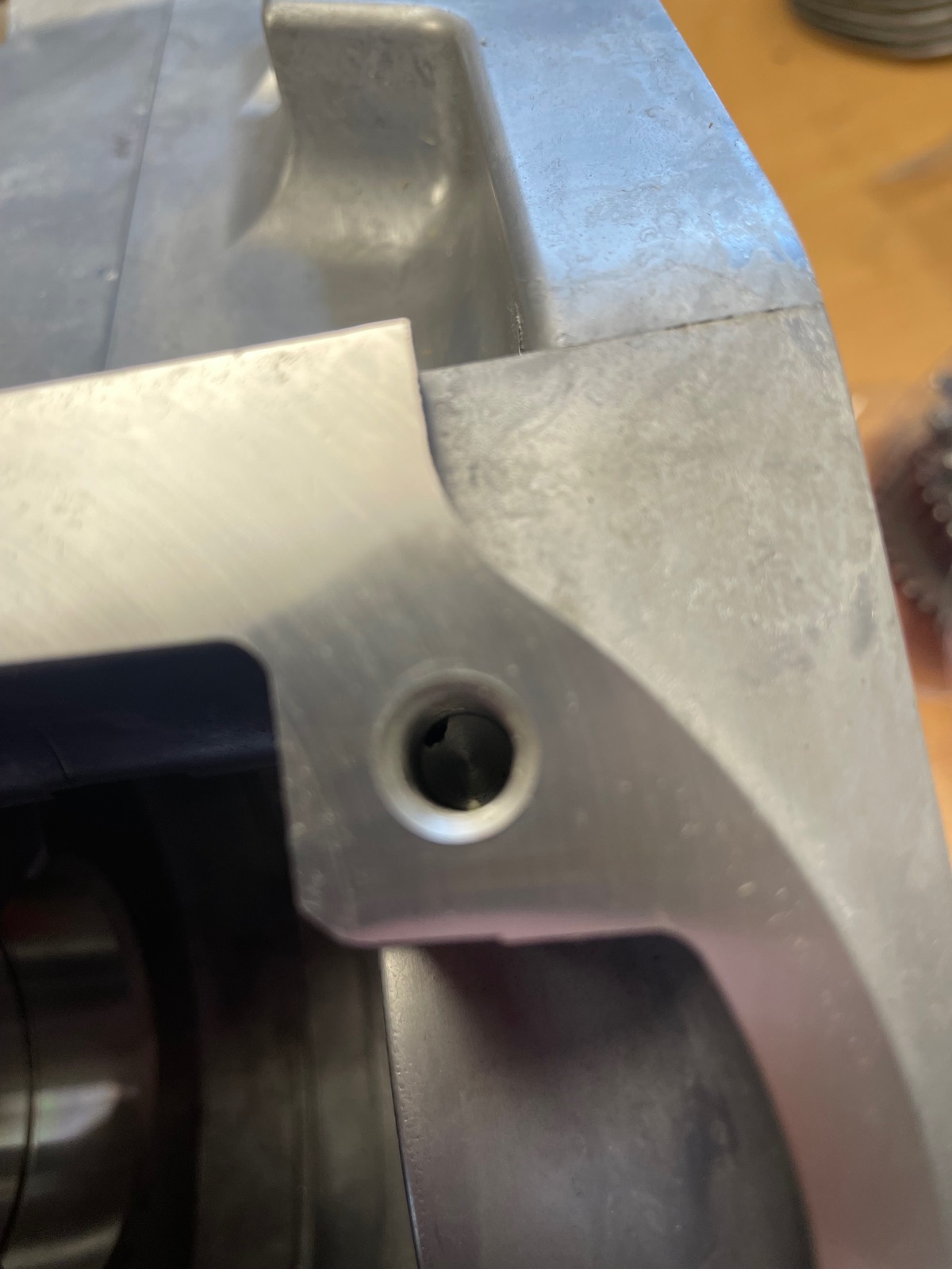

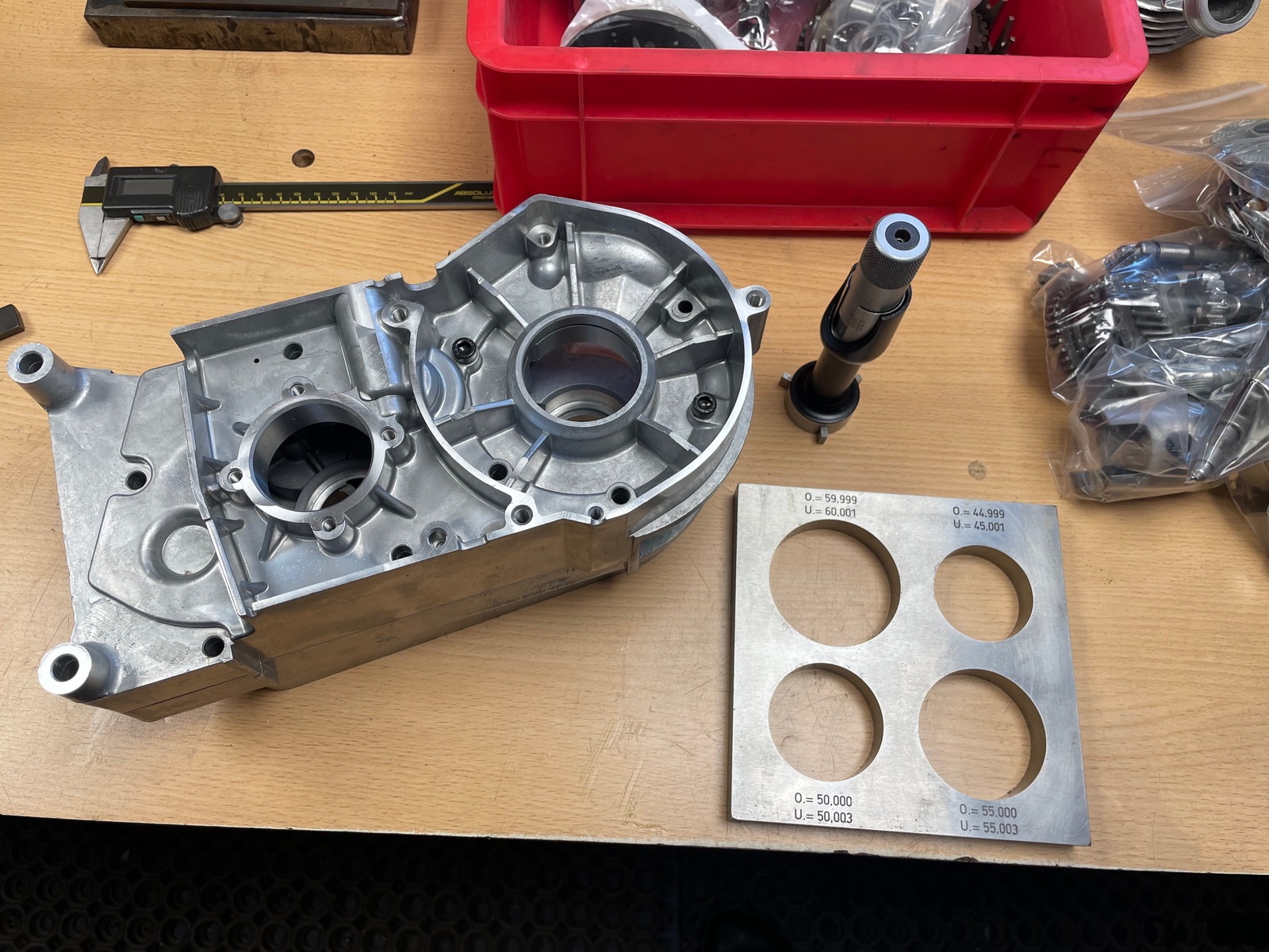

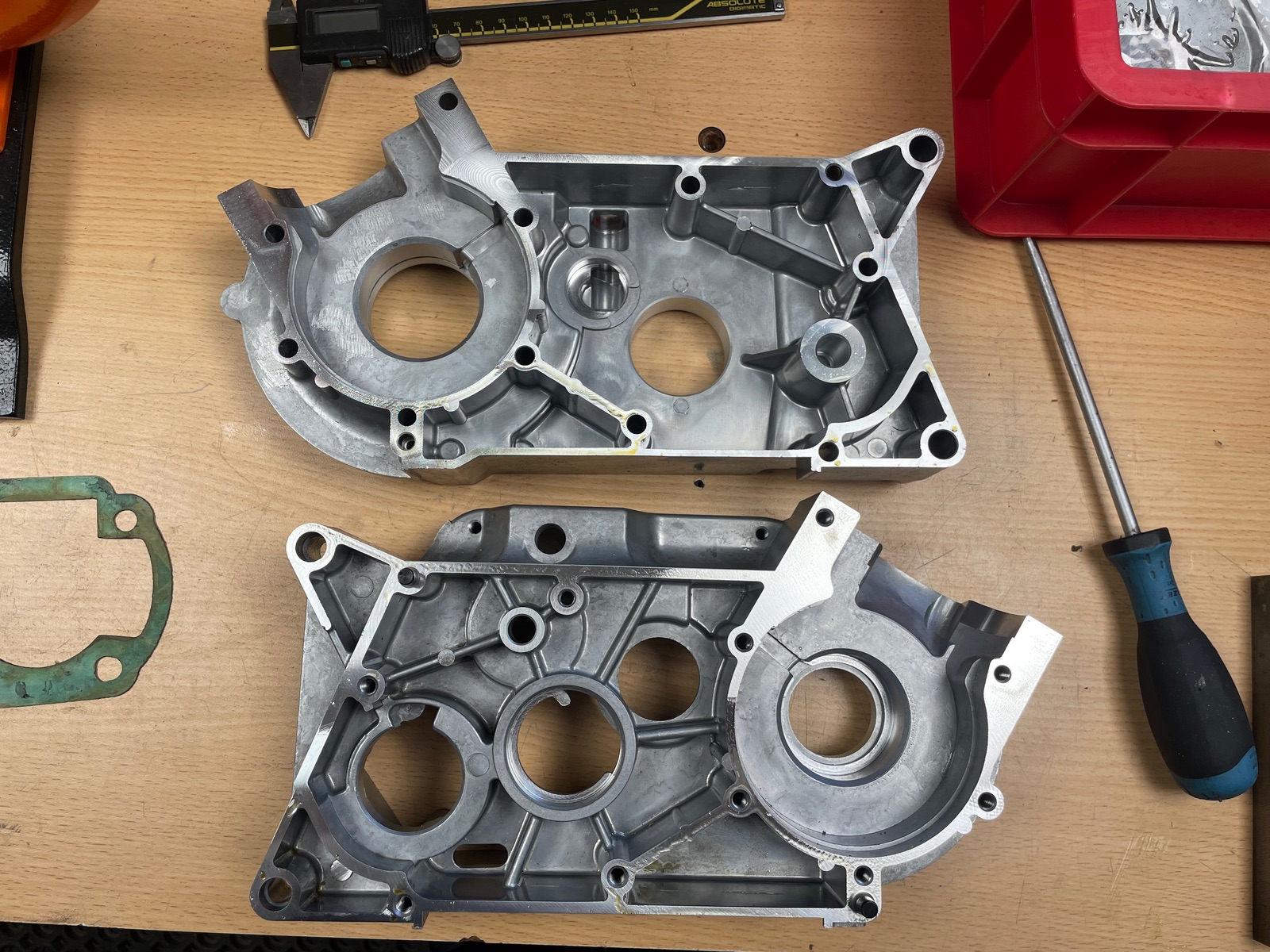

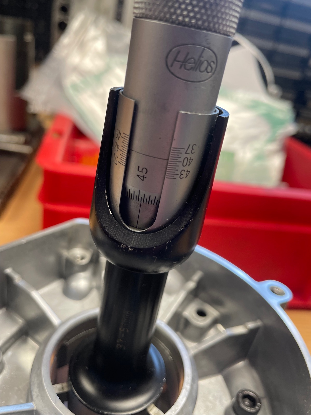

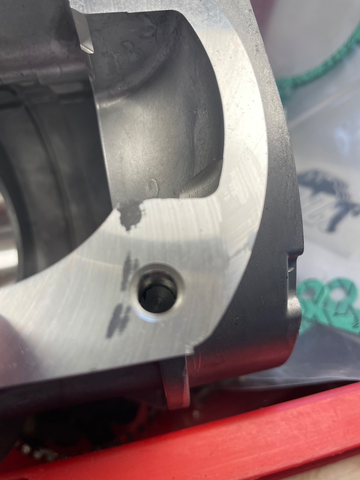

Ich habe auch mal 2 Gehäuse bestellt.
Passung der Lagersitze ist ok.

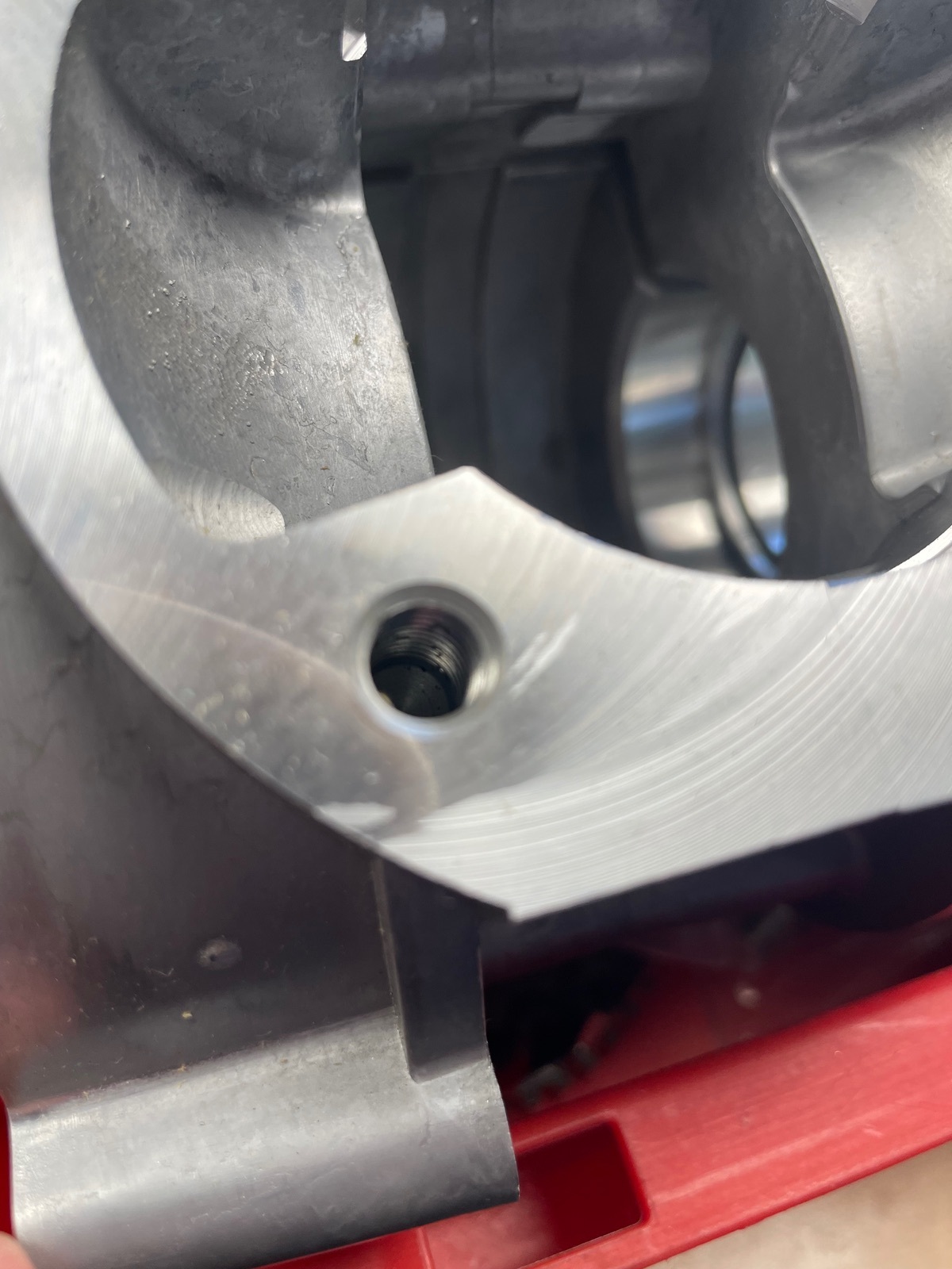

Man erkennt Lunker in den Bohrungen der Stehbolzen.
Wer weiß wo sonst noch Lunker im Guss sind.
Mit freundlichen GrüßenSTS Handarbeit

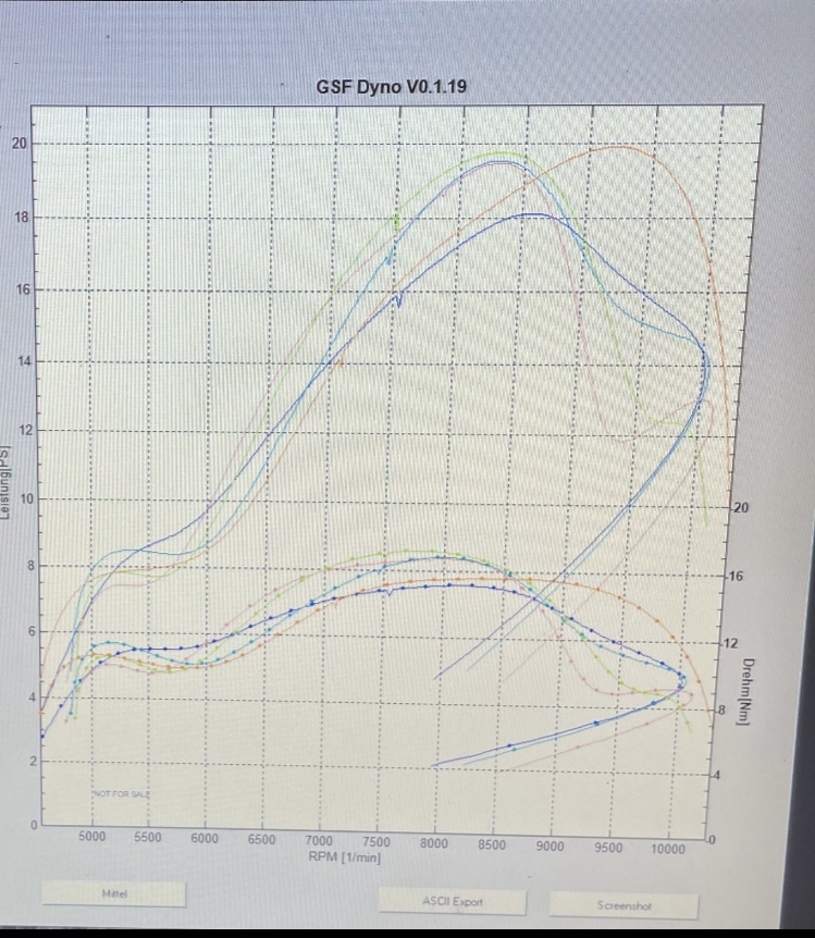

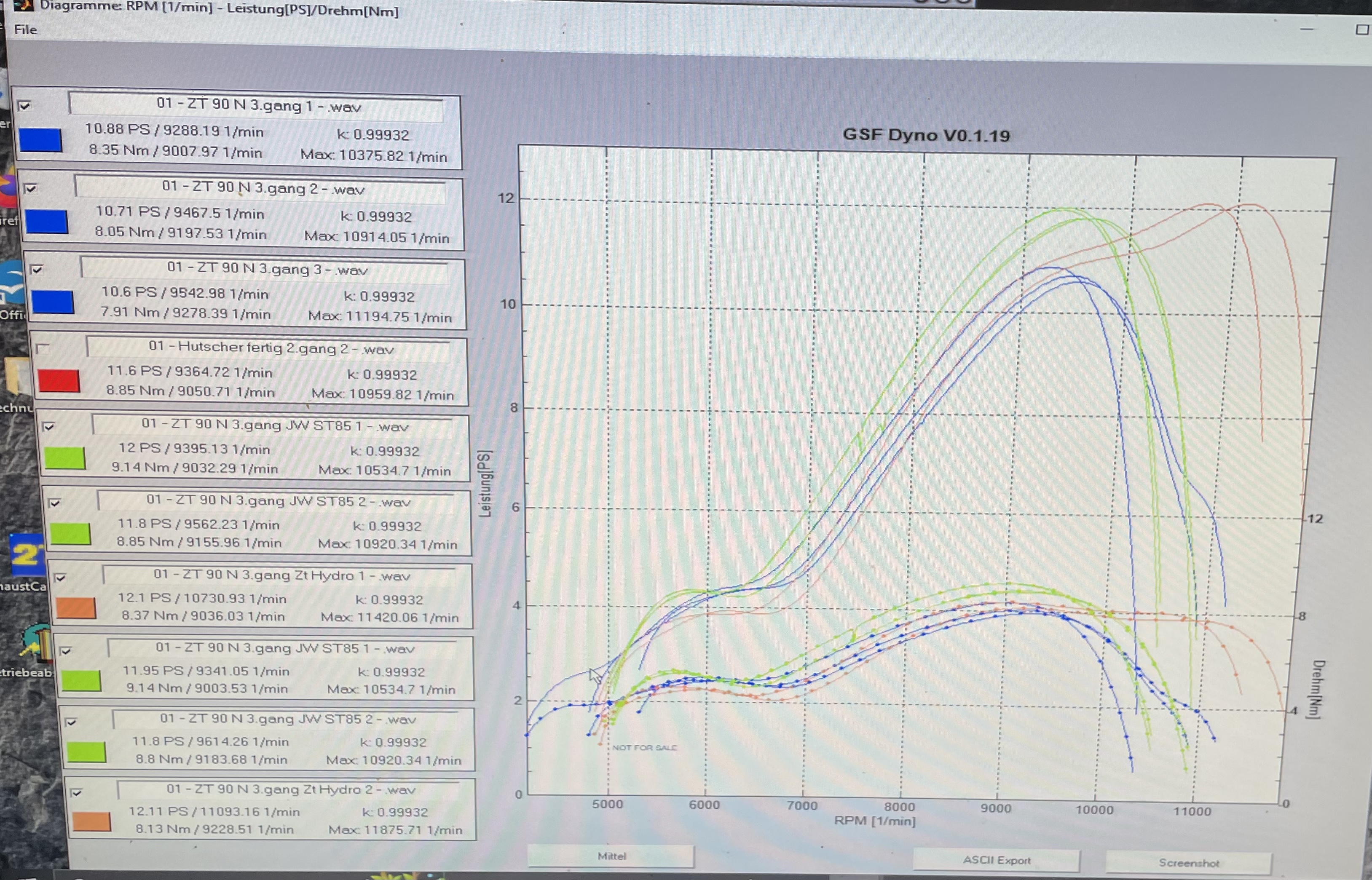

Ja genau der malossi hat 54 Bohrung
Bei der blauen Kurve habe ich die Kupplung gezogen vor der Beendigung der Leistungsmessung.
STS Handarbeit

Hier mal ein Daigramm von verschiedenen AOA7 Anlagen bei Prüfstand Versuchen.

Wer hat denn mal ein Leistungsdiagramm von seinem Moped mit zt 90n?
Ich kann gerne nochmal im 1. 2. 3. und 4. Gang eine Messung machen.
Da werdet ihr sehen das die Unterschiede nicht sehr groß sind.
Zeit kommt ja auch darauf an bei welcher Drehzahl ich beginne zu messen.
Warum eine zu kurze Beschleunigungszeit nur zu großen Messfehlern führt habe ich ja oben schon beschrieben.
Die angegebene Leistung von ZT wir bei weitem nicht erreicht.
Es geht ja nicht um ein ps hin oder her.
Da fehlt viel mehr…
STS Handarbeit
Wenn die Beschleunigungszeit auf dem Prüfstand der Beschleunigungszeit auf der Straße nahe kommt ist die Messung viel genauer weil das komplette System einen ähnliche Temperatur Veränderung widerfährt
STS Handarbeit
Die liegt nichts an dem Motor im Argen!
Nur am Zylinder selbst.
20mm Vergaser reicht bei mir bis 14 ps am Rad.
Ja natürlich über 10 Sekunden Beschleunigungszeit.

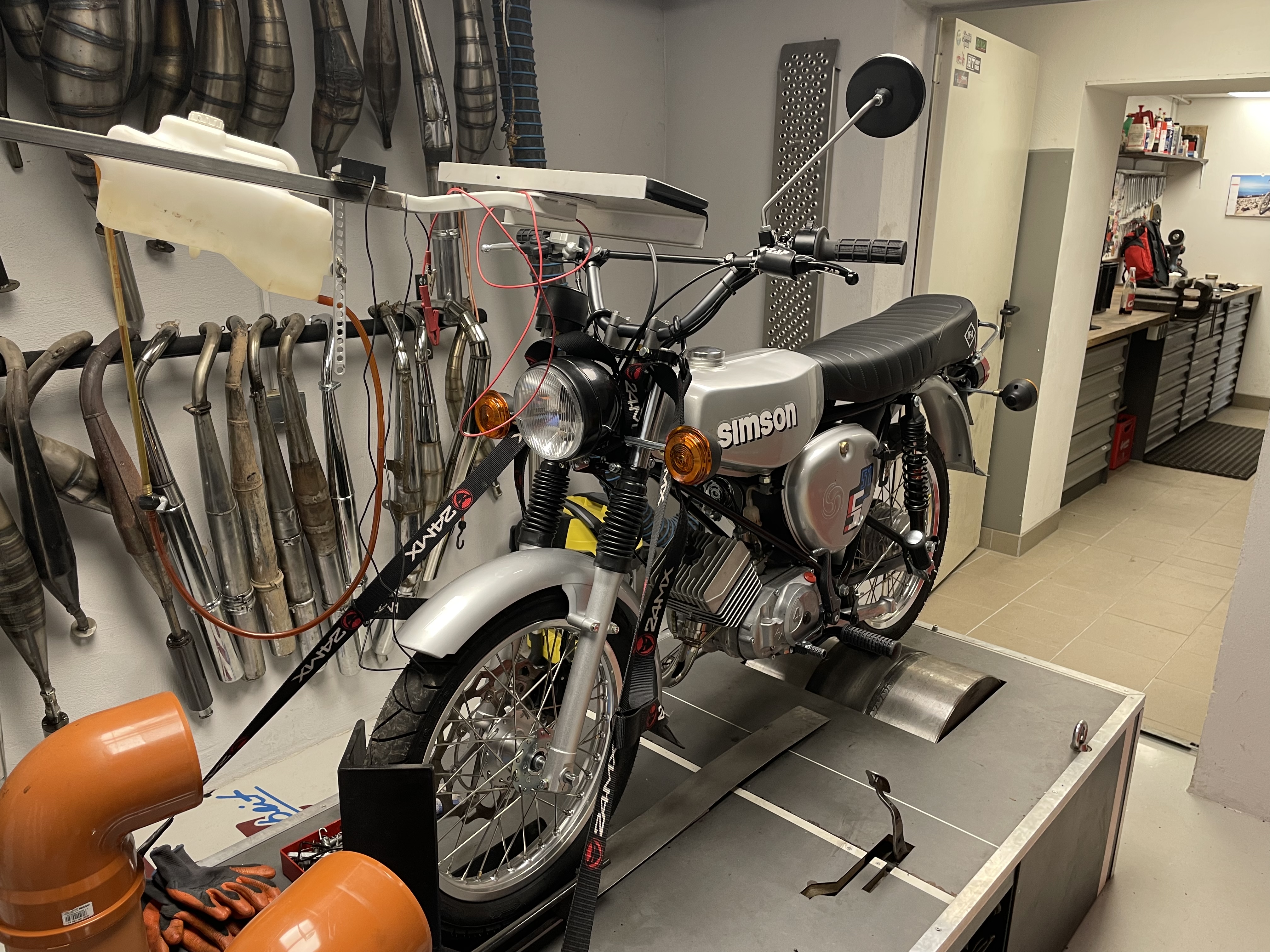

Die Prüfstandrolle wiegt zirka 800kg und ist eine der „trägsten“ Rollen im Simson Bereich.
So lässt sich auch eine realistischere Leistung ermitteln.
Bild zeigt nicht das Moped mit dem Zt Motor sondern soll nur der Prüfstand zeigen.
Ps 0,2-0,3 ps Unterschied zwischen den einzelnen Messungen ist nicht viel.
Drehzahl und Leistung unterschied ergibt sich aus den unterschiedlichen Temperaturen der Systems.
STS Handarbeit
Habe die Tage zum ersten Mal so einen Zylinder gemessen.
Neu zusammengebauter Kundenmotor.
Noch schlechter als gedacht
Stage 3 nagelneu
Vergaser Vm20Auspuff blau-> Jw premium G
grün-> Jw premium ST
orange-> Zt hydro 32realistische Radleistung
