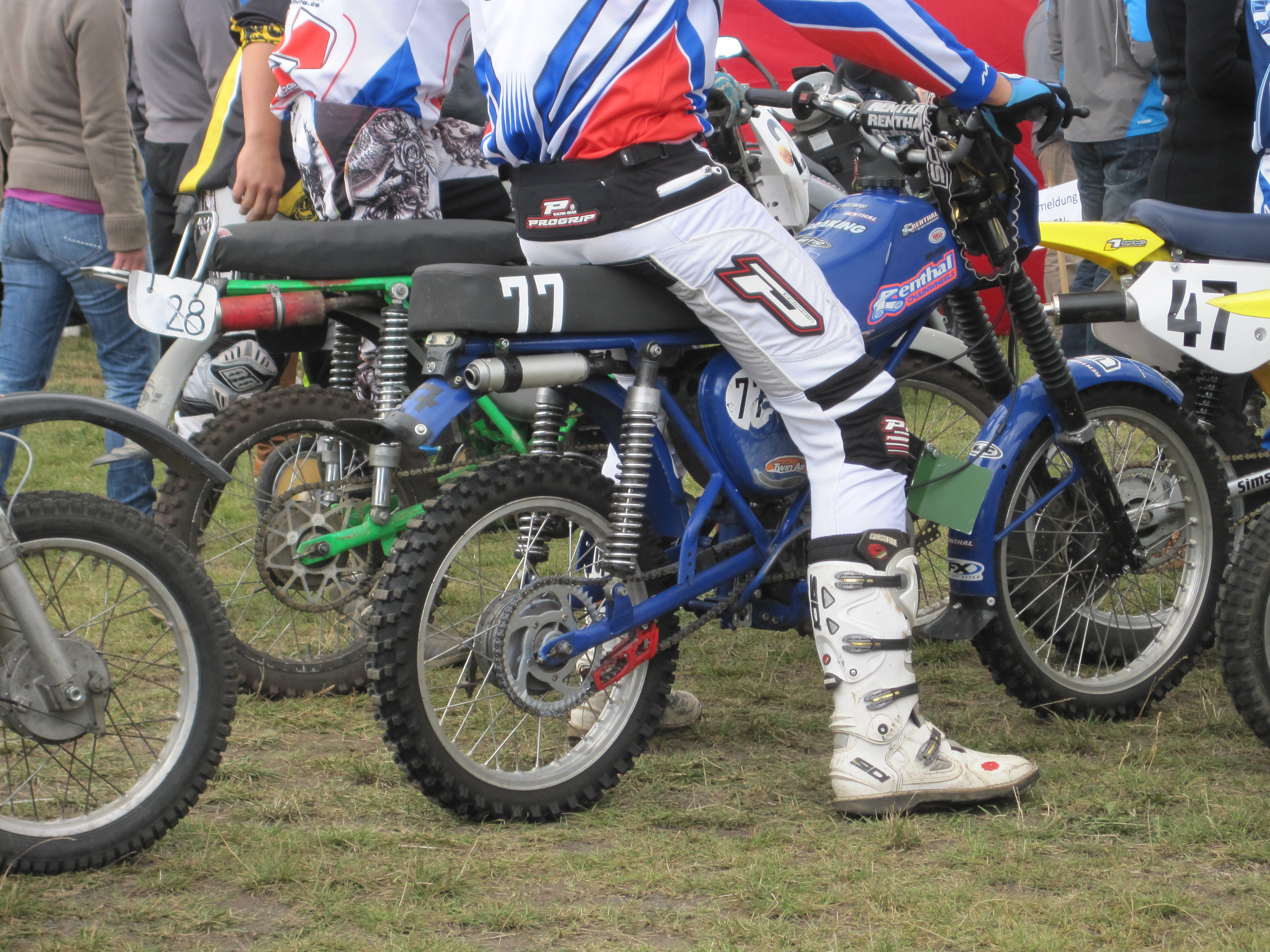

In Demmin hab ich eine Verstärkung beim LT Moped gesehen:
[Blockierte Grafik: http://s7.directupload.net/images/120930/osuwrjen.jpg]
Was haben sich die Jungs dabei gedacht?
Re: Fahrwerk Geländesport Umbau
Damit haben sie recht elegant dem Schwingenbolzen eine äußere Führung verpasst, denke ich.
Denk ich auch. Was mich wundert ist, dass es wohl im montierten Zustand geschweißt wurde, da die Stützstrebe
ja irgendwie am Hauptrahmen befestigt sein muss (geschweißt!).
Wir versteifen den Rahmen durch E-Streben und am Schwingbolzen sollten Halterung angebracht werden damit der Schwingbolzen nach unten und seitlich zum Fußrastenbock gehalten wird. Um das extreme Durchbiegen zu vermeiden. So fahren wir es seit 5 Jahren un es funktioniert.
