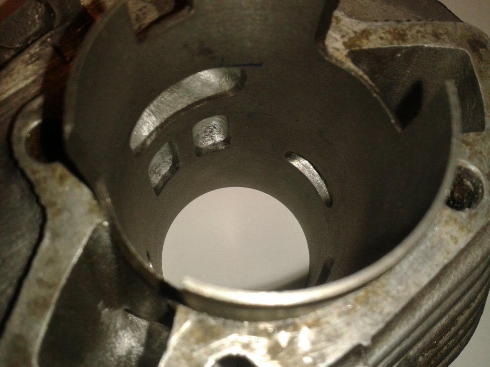

Also ich bau gerade einen aus nem Sperber. Bei mir passt es, Überströmer sind bereits auf der richtigen höhe. QK werd ich erstmal 0,6 probieren.
Ich habe beim Einlass das Problem, dass die Unterkante bei meinem Zylinder schon bei 72mm statt der in der Anleitung geforderten 70,7mm liegt. Ich denke das ein Quetschmaß von 0,8 mm zwischen Kolben und Kopf nicht unterschritten werden sollte...
Meine Oberkante der Überströmer liegt auch schon bei 31 statt 31,6...
Ja, Einlass wird mit dem ZT-Kolben bissel mehr, da er zu kurz ist. Das ist aber denke in einem Bereich den man vernachlässigen kann. Mit dem MZA-Kolben geht es , man muss nur die fehlende Länge am Einlass weniger am Kolben kürzen. Überströmer könntest du durch Zylinder abdrehen ausgleichen, wodurch aber deine Einlasssteuerzeit noch größer wird. Ich Versuch es mal mit den Gegebenheiten. Denke nicht das es so viel aus macht.

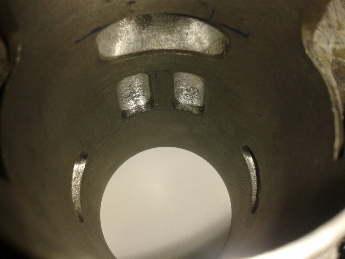

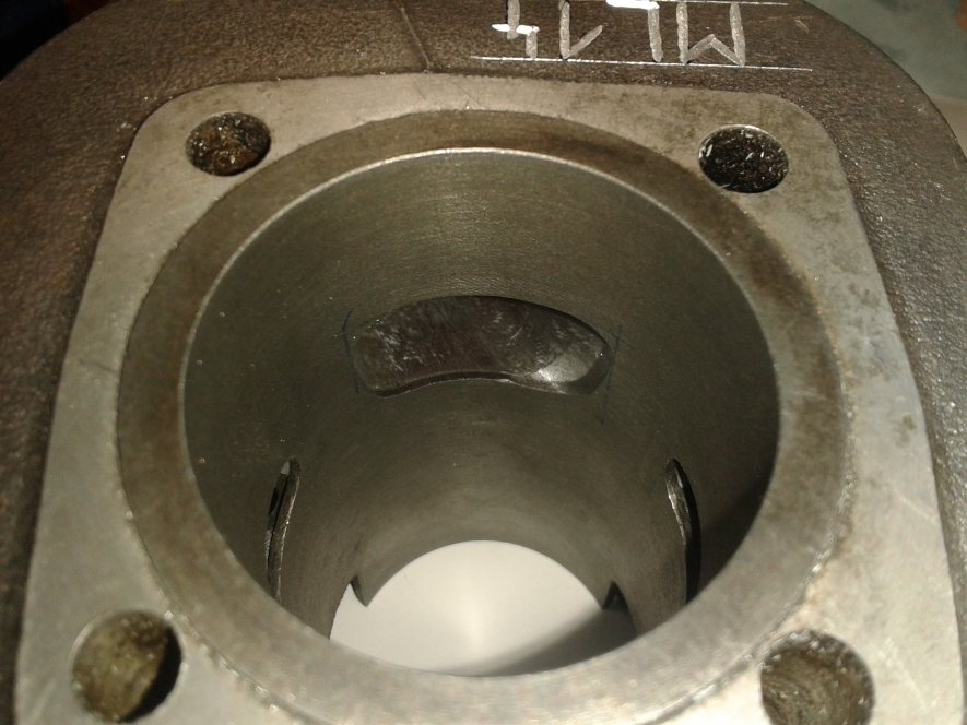

Unverhofft ist es jetzt doch ein Schwalbe Zylinder nach Anleitung geworden. Wollte erst nicht so viel Aufwand machen, also nur bissel Steuerzeiten und mit 16er BVF, aber die Diagramme haben mir sehr zugesagt. Ist ja doch nochmal ein deutlicher Unterschied zu den Kits von LT, oder ZT in Sachen Leistung.
Kopf dreh ich nächste Woche wenn die Drehmeißel da sind und dann geht der auch zum schleifen. -

Das sieht ja mal sauber aus!
Mfg Kevin
schön geworden...
Schöne Arbeit...
