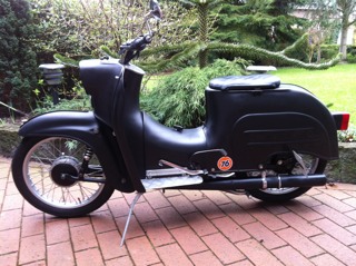

    ... ja, das ist ein einfacher gekürzter Fahrradständer.
    Wenn der nicht zu kurz wird, funktioniert das sehr gut.
    Taste Dich an die richtige Länge ran, sonst knickt die schwere Schwalbe den einfach um ;-)[attachment=0:odilz6qm]ImageUploadedByTapatalk1350132047.356202.jpg[/attachment:odilz6qm]
